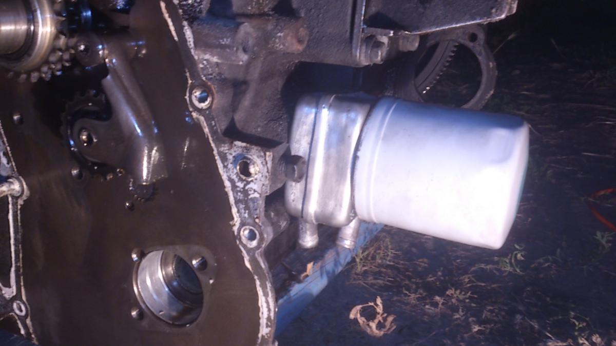

СергейН 117 Опубликовано 29 апреля, 2013 Думаю подойдет. Маслянный фильтр одного размера. Наконец то поставил этот холодильник. Дополнительно пришлось купить 2 тройника и ерши.Подключил паралельно печке после доп. насоса поставил тройник, а второй поставил в разрыв шланга к помпе. Давление на прогретом двигателе на ХХ 2. Поделиться сообщением Ссылка на сообщение Поделиться на другие сайты

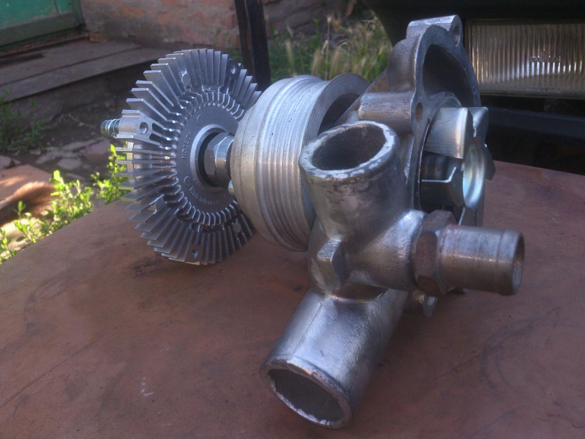

oberst 200 Опубликовано 22 июня, 2014 Я себе тоже поставил теплообменник с VW. Купил сам теплообменник, уплотнительное кольцо, оно в оригинале сделано из мягкой резины с добавлением вещества похожего на графит. Выточил переходную втулку. Подключил оригинально. Забор ОЖ на печку сделал с задней крышки ГБЦ. А из штуцера на блоке жидкость идет сперва в газовый редуктор, а потом в теплообменник. Диаметр штуцера на помпе и трубки от помпы до печки увеличил с 18 до 25 мм, что бы жидкости хватало и на печку и на редуктор ГБО с теплообменником. Считаю, что теплообменник вещь очень нужная. Во первых потому, что нет падения давления, как при открытии радиатора, во вторых зимой ОЖ прогревается быстрее масла и нагревает масло, и в третьих дешевле чем радиатор. Нормальный полнопроточный радиатор стоит около 10000 руб. Поделиться сообщением Ссылка на сообщение Поделиться на другие сайты
Дядя Лёша 11 Опубликовано 22 июня, 2014 Выточил переходную втулку. Подключил оригинально. Забор ОЖ на печку сделал с задней крышки ГБЦ. А из штуцера на блоке жидкость идет сперва в газовый редуктор, а потом в теплообменник. Диаметр штуцера на помпе и трубки от помпы до печки увеличил с 18 до 25 мм, что бы жидкости хватало и на печку и на редуктор ГБО с теплообменником.Переходная втулка это удлинитель или полностью штуцер? Если делать забор с задней стенки ГБЦ, печка теплее стала? Как на помпе переделал штуцер на 25 мм, резал другую резьбу? Стенки тонковаты для нарезания следующей резьбы на приливе помпы. Поделиться сообщением Ссылка на сообщение Поделиться на другие сайты
oberst 200 Опубликовано 22 июня, 2014 1. Полностью новый штуцер.2. Не знаю еще. :D Зимой посмотрим. Машина еще в процессе сборки. Теоретически должно стать теплее, хотя я на печку не жаловался никогда. Основную цель ставил "развязать" потребителей горячей ОЖ.3. Конечно новый штуцер. Главное ведь ВНУТРЕННИЙ диаметр штуцеров и патрубков. Толщины прилива на помпе хватает. Новую трубку железную труднее было сделать. Поделиться сообщением Ссылка на сообщение Поделиться на другие сайты
Дядя Лёша 11 Опубликовано 22 июня, 2014 Главное ведь ВНУТРЕННИЙ диаметр штуцеров.Резьба штуцера 25 мм какая? Зачем новую железную трубу изготавливать, удобнее шланг дальше от коллектора проложить. Выход тосола с головки как поставил, место сзади головки ограничено и не мешает? Я так же думаю поставить масляный теплообменник после газового редуктора, пока не решил куда врежусь. Поделиться сообщением Ссылка на сообщение Поделиться на другие сайты
oberst 200 Опубликовано 23 июня, 2014 Резьба штуцера не знаю какая, мне токарь отдал уже закрученным в помпу. Нормально получилось. Мне идея с трубой понравилась больше, чем шланг. Потому как по деньгам одно и то же, но надежность металлической трубы выше, чем куска резины. Резиновый шланг если проложить как трубка идет, то может перегнуться за блоком и вообще жидкость не пойдет и контакт с раскаленным коллектором резине не на пользу. Расстояние сзади головки достаточно. Можешь рукой промерять. Сделал просто. На 402 двигателе сзади на головке есть крышечка квадратная с выходом штуцера. Оттуда печка запитывается. Купил эту крышечку. Отрезал ножовкой нижнюю часть, где отверстия под болты. В задней крышке 406 проделал отверстие. Сварил две этих детали аргоном. Выточил штуцер длиной 80 мм, потому что если родной оставить, то будет неудобно одевать на него шланг, головка мешает. Шлифнул заднюю крышку, так как при сварке немного повело :) Жалко с телефона фотки не грузятся, вечером попробую с компа Поделиться сообщением Ссылка на сообщение Поделиться на другие сайты
oberst 200 Опубликовано 23 июня, 2014 (изменено) Как и обещал фото. Штуцер на помпе. На заднем плане уменьшенный шкив и муфта от БМВ ДА ЧТО ЗА х... ТАКАЯ? Уже и с компа не загружаются фотки. Уже и браузеры разные пробовал. Что такое может быть? Изменено 23 июня, 2014 пользователем oberst Поделиться сообщением Ссылка на сообщение Поделиться на другие сайты
oberst 200 Опубликовано 23 июня, 2014 Ну неужели процесс пошел :) Задняя крышка со штуцером И сам маслоохладитель Поделиться сообщением Ссылка на сообщение Поделиться на другие сайты
