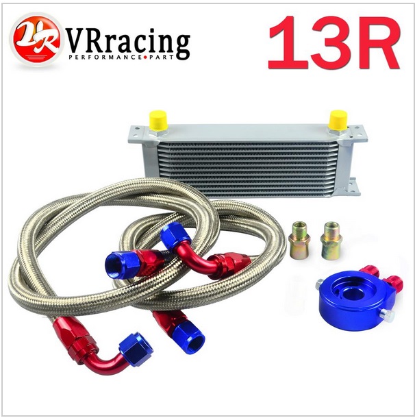

gazelist56 357 Опубликовано 2 марта, 2015 http://www.aliexpress.com/item/Universal-Car-Auto-Aluminum-Oil-Temperature-Pressure-Filter-Cooler-Sandwich-Adapter-Relocation-Kit-AN10-Blue-free/1301987989.htmlНе благодарите)Размер штуцеров AN10 - 15,87мм (внешний диаметр)Планирую такой внедрить. На сайте волговодов натыкался на тему с теплообменником от фолькса какого-то. Всё очень подробно с чертежами было, но ссыль куда-то потерялась :( Поделиться сообщением Ссылка на сообщение Поделиться на другие сайты
t-r-a-k-t-a-r 259 Опубликовано 2 марта, 2015 шланги №18 и №20с твоей картинкой все ясно,мы вроде о другой приблуде. Поделиться сообщением Ссылка на сообщение Поделиться на другие сайты
Дядя Лёша 11 Опубликовано 2 марта, 2015 Планирую такой внедрить.Проблема выточить штуцер по размерам с нужной резьбой, т.к. 3/4 " 16 ниток дюймовая мелкая крепежная резьба под масляный фильтр большая проблема.Ссылка на Волговодов:http://forum.allgaz.ru/showthread.php?t=47996Возможно использовать: ЗМЗ 514/10 Теплообменник 5143.1013010 и 245-1017005-10 патрубки диаметром 20 мм (Евро3) 245-1017005-01 патрубки диаметром 16 мм (Евро2) Теплообменник жидкостно-масляный ТЖМ-6500 Д-245 Евро 3, 245-1017005-АИзготовлены из нержавейки и прилично тяжелые, импортные, алюминий, размерами меньше и намного легче. Поделиться сообщением Ссылка на сообщение Поделиться на другие сайты
колобок 7 167 Опубликовано 2 марта, 2015 с твоей картинкой все ясно,мы вроде о другой приблуде.ты картинки другой приблуды все посмотрел? Поделиться сообщением Ссылка на сообщение Поделиться на другие сайты
СергейН 117 Опубликовано 2 марта, 2015 Проблема выточить штуцер по размерам с нужной резьбой, т.к. 3/4 " 16 ниток дюймовая мелкая крепежная резьба под масляный фильтр Любой нормальный токарь выточит,работы на час.а теплообменник на любой разборке авто есть, хоть от форда хоть от ауди. Цена рублей 500 примерно. Поделиться сообщением Ссылка на сообщение Поделиться на другие сайты
PanDiman 1 904 Опубликовано 2 марта, 2015 Вот комплект из китая . Поделиться сообщением Ссылка на сообщение Поделиться на другие сайты
t-r-a-k-t-a-r 259 Опубликовано 2 марта, 2015 ты картинки другой приблуды все посмотрел? Вот комплект из китая .ну вот все встало на место,обыкновенный комплект для подключения маслянного радиатора.примерно тоже самое,что и наш термодатчик ну никак не теплообменник. Поделиться сообщением Ссылка на сообщение Поделиться на другие сайты

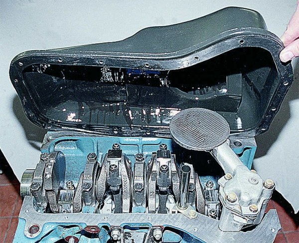

rusgg 4 003 Опубликовано 27 марта, 2017 , при ударе балансиром колена или шатуном в масляную ванну поддона. Это и в инструкциях всё описано... Вот почему нельзя ездить на пониженном уровне масла... :) Это про какой мотор ? Поделиться сообщением Ссылка на сообщение Поделиться на другие сайты
ZAN57 3 550 Опубликовано 27 марта, 2017 (изменено) Про ГАЗ-24, 2410, в инструкции было, "смазка комбинированная, под давлением- из отверстия в нижней головке шатуна, при совпадении отверстий и от разбрызгивания с шатунных вкладышей и от других частей КВ при контакте с каплями и струями масла, падающими сверху, с тех же шатунов, коренных, РВ в поддон- с балансиров и крышки шатуна брызгает не слабо при ударе о струи и капли масла...Так же и 2101 и все классики, 2108, там вал вообще задевал за ванну масла.В 4216 не уверен, что КВ задевает за масляную ванну. Изменено 27 марта, 2017 пользователем ZAN57 Поделиться сообщением Ссылка на сообщение Поделиться на другие сайты
rusgg 4 003 Опубликовано 27 марта, 2017 Разбрызгиванием это понятно, не вопрос вообще.Но вот что колено билось о масло, очень не верю .На такой скорости удары будут как об бетон , хотя колено тоже крепкое. Слышал много раз что колено ломается от ударов об масло, байки старых мотаристов Поделиться сообщением Ссылка на сообщение Поделиться на другие сайты
rusgg 4 003 Опубликовано 27 марта, 2017 Тогда уж не противовесами , а гайками шатуных крышек Поделиться сообщением Ссылка на сообщение Поделиться на другие сайты
ZAN57 3 550 Опубликовано 27 марта, 2017 (изменено) И тем и тем... на 2101, а особенно на 2108 места для масла мало, детали КВ ходят вниз чуть не до поддона. Даже специальная диафрагма ставится от ухода масла из низа ванны при торможениях, кренах. А потом там же льёт сверху, балансиры и шатуны налетают на эти струи, бьют... Насчет повреждения... реально я ошибался, наливал на 2-3см выше верхней, друг наливал ошибочно 2 дозы масла. Дымить стала сильно, обороты плохо развивались, вовремя сообразили, начали смотреть, поняли... Когда я замял поддон на 2109, то довольно красиво на нем обрисовалист балансиру, гайки шатунов, хотя он смялся не очень сильно. Хорошо скорость была 5км/ч. Думал кранты колену. Нет, ничего... поменял поддон и поехал. Изменено 27 марта, 2017 пользователем ZAN57 Поделиться сообщением Ссылка на сообщение Поделиться на другие сайты

ZAN57 3 550 Опубликовано 27 марта, 2017 А вот на 4216 поддон подозрительно высокий. возможно масло сидит и ниже колена, не буду спорить, но "разбызгивание в мануалке есть", возможно от деталей КВ. Это для оборотистых двигателей полезно или дизелей где камера сгорания в поршне расположена, для УМЗ это как собаке пятая.А улучшение смазки стенок цилиндров? А улучшение термостабильности ДВС? Тот же тепловой удар после выключения? Ведь часть теплоты уже снимется с поршней и цилиндров до выключения. Поделиться сообщением Ссылка на сообщение Поделиться на другие сайты
