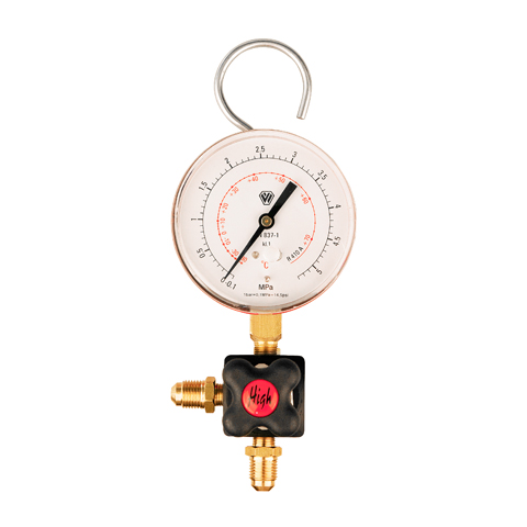

в352рв40 104 Опубликовано 15 апреля, 2013 (изменено) Первые выпуски волг и газелей бензонасосы висели возле бака на кронштейне.Т.е.,теоретически-бак,заборник и датчик уровня от карбюраторной газели и будет счастьеCrady - обсуждали в одной теме как завести в поле машину при севшем акб!Вроде все талдычут что бензонасос не пусканется и все!А один чел написал что остаточного давления в рампе хватит что стартануть!Ну и у меня бензо брызнул весьма энергично :) Хотя машина 3часа не заводилась!Резьба на рампе 7/16 на 20 - попробую купить обычный манометр и выточить на станке переходники!Надо тока найти бензомаслостойкие шланги до 6атм!К холодильщикам зайдите.Шредер ихнего калибра и шланги у них возьмете.Можно и манометрических коллектор на низкое давление,удобная штука Типа такого,этот только красный,для жидкаря Изменено 15 апреля, 2013 пользователем в352рв40 Поделиться сообщением Ссылка на сообщение Поделиться на другие сайты
