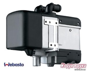

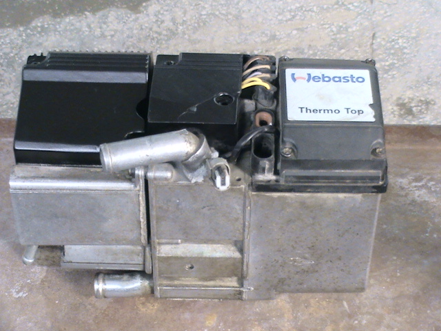

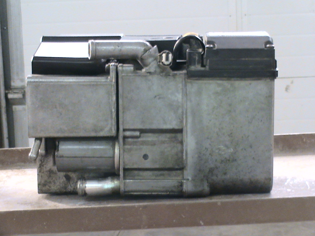

а это вообще какойто РАРИТЕТ!
вот так выглядит вебаста последние 5лет

Догреватель вроде отличается какраз тем что нет помпы!
да.действительно раритет.полосатый написал что вроде хоть и старая,но надёжная.
