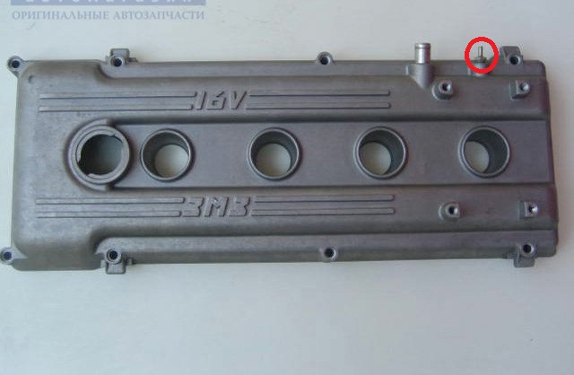

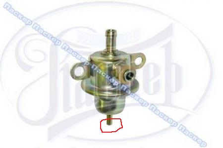

Здравствуйте. Вот на эту трубочку (на штуцер не оч похоже) РДТ надевается какой-то шланг? И ещё такой вопрос - у РДТ имеется рабочее положение (верх/низ)? У меня на данный момент РДТ поставлен толстым штуцером (шланг который в бак идёт) вверх. Правильно ли?
Crady
именно,идёт к каналу ХХ во впускном коллекторе
да.
melomandk
Там от канала хх идёт тоненький шланчик, но я полагал, что он идёт на штуцер, который на клапанной крышке. Тогда куда идёт вот этот штуцерок на клап. крышке?
Я вот про этот шланчик
Crady
малая ветвь вентиляции картерных газов,идёт в рессивер.
он и  должен идти к РДТ
melomandk
Crady, А если мотор заводить без надетого шланчика на РДТ? Я так понимаю, через этот шланчик воздух натягивает мембрану в РДТ?
Crady
будет лишний воздух в системе,и машину будет трясти.а вакум от каналов ХХ даёт разряжение на РДТ,и таким образом под нагрузкой регулируется количество сливаемого в бак топлива.
дядька Васька
Шланчик с клапаной крышки идет на канал ХХ, а шланчик с РДТ идет на впускной трубопровод.
