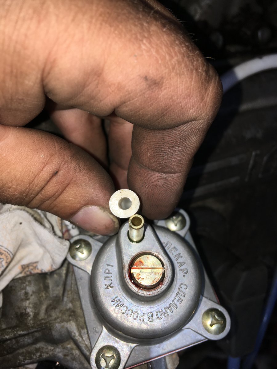

Кто знает про клапан давления бензина на рампе? Помогите?
Удав
3 часа назад, Татарин сказал:
Надо разобрать и сделать ревизию.Притереть клапан.Может,потребуется регулировка.
То есть Ваше мнение, что давление так быстро уходит через  него? Я его снимал, разбирал, там все чисто и  без следов коррозии и грязи.. Составные  клапана вроде герметичны. А притирать нужно как? Вкратце на что обратить внимание.. Есть регулировочный винт залит краской.
Возможно сетка(памперс) уже подзабита
У меня он крепится на раме, Сетка внутри в нем? Ее можно почистить или после развальцовки насоса все на выброс.?...

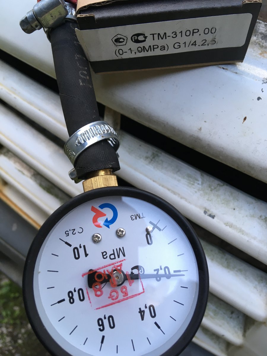

Подскажите пож. Корректно ли проверять не пропускают ли форсунки на прямом трубопроводе на прямую из бака без редуктора ? И второй вопрос; вакуумный шланчик от ваза на рд хорошо поставить или в топку ? Спасибо !
Первая часть вопроса отпадает откопал манометр новый. Без рд кажет 2 с копейками это чисто качая на стенку без обратки. Надо фильтр менять и заново мерять... а с форсунками попадос. Новые сименс автэл три текут из 4х. Пол 672C6F77-4AB7-4C3B-989E-FA59A8EAF819.thumb.jpeg.c94904678ff14f85a6a6e81152bd8718.jpeg за 5-10 минут.

Crady
В 11.06.2021 в 21:59, Дмитрий-76 сказал:
насос мёртв.чё его мучить?
Дмитрий-76
Да я насос поменяю еслинадо будет ,фильтр в баке посмотрю сперва..вопрос по Форсункам ! Подскажите плиЗ ! Выкинутьих или у всех так подтравливает и это норма ?!
Crady
38 минут назад, Дмитрий-76 сказал:
давно надо,он в тупик 6 очков должен давить спокойно
39 минут назад, Дмитрий-76 сказал:
без нормального давления в рампе это гадание на кофейной гуще от растворимого кофе.сначала давление,потом проверка,потом решение.

Покатал км около 30 всего лишь.     Crady , То есть вы допускаете что при давление 2 кг хорошие рабочие форсунки могут пропускать и это нормально ?! Я полагал что чем выше давление, тем более вероятно недержание форсунки. И еслиона не держит при 2 то при рабочих 3 все тольколишьусугубится...  Я форсы не разбирал, а возможно ли,  то на выходе из форсунки есть некая полость между клапаном и выходным отверстием, и эта капля вытекает и на этом все ? Ну типо как из излива смесителя, кран закрыл а оттуда еще каплей пару выцедит и все. Короче, разобратся с давлением. Далее накачать около 3 кг и призакрытой обратке оставить систему на ночь. Утромпосмотреть падение давления. Разумеется предварительно врезав кран перед входом в рампу и установив втройние у рампы манометр. Орезультатах доложу.
