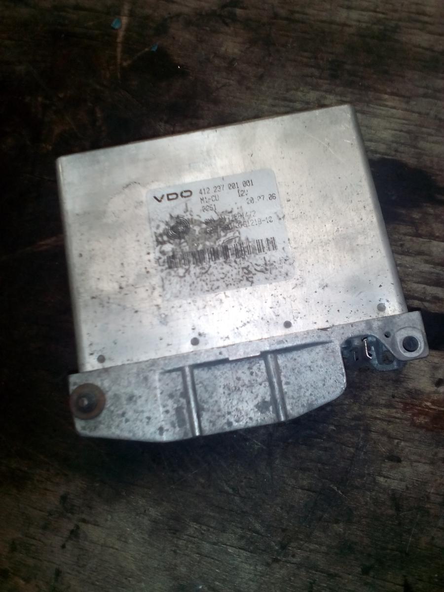

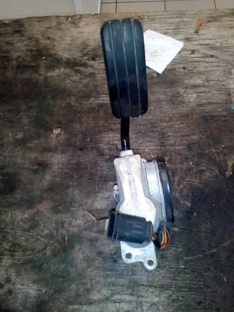

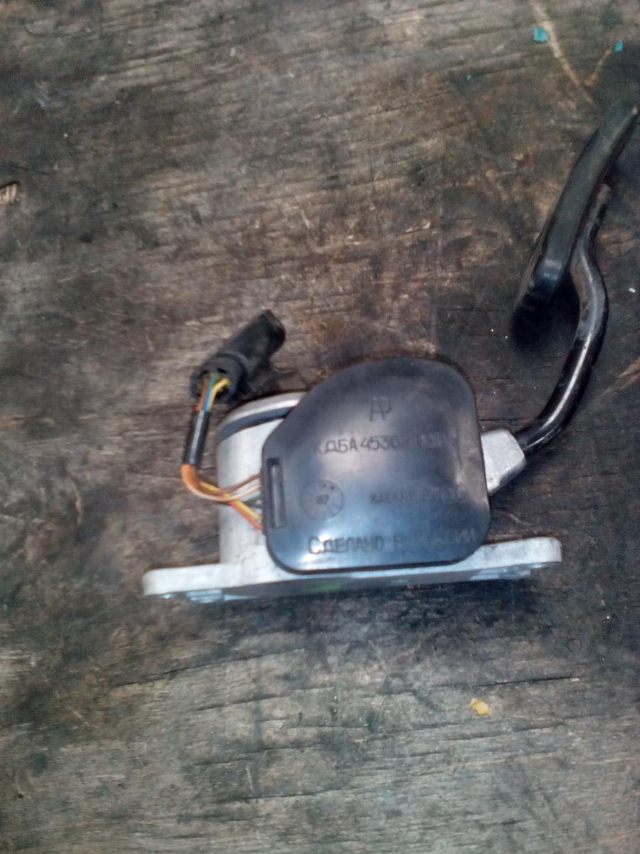

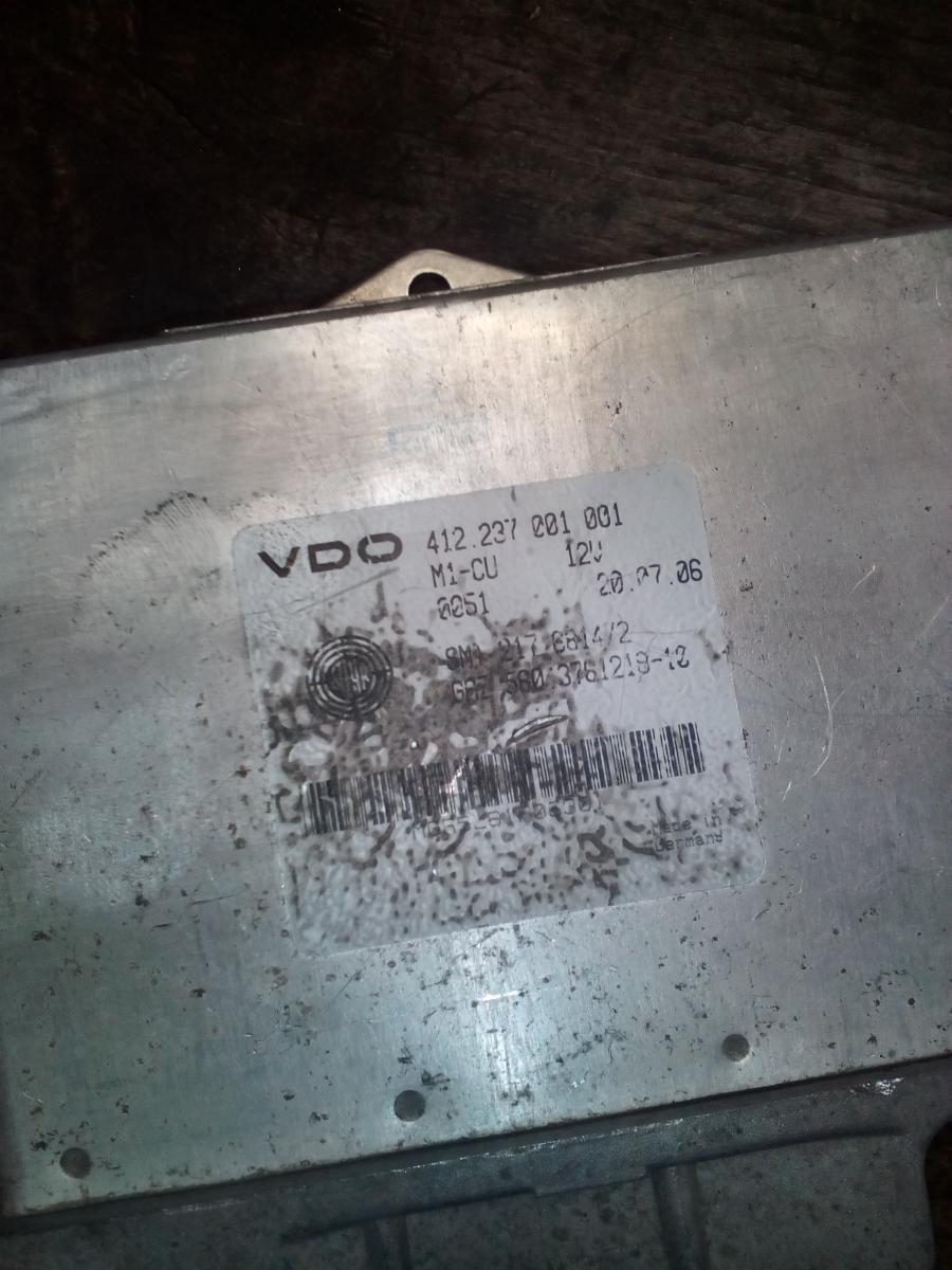

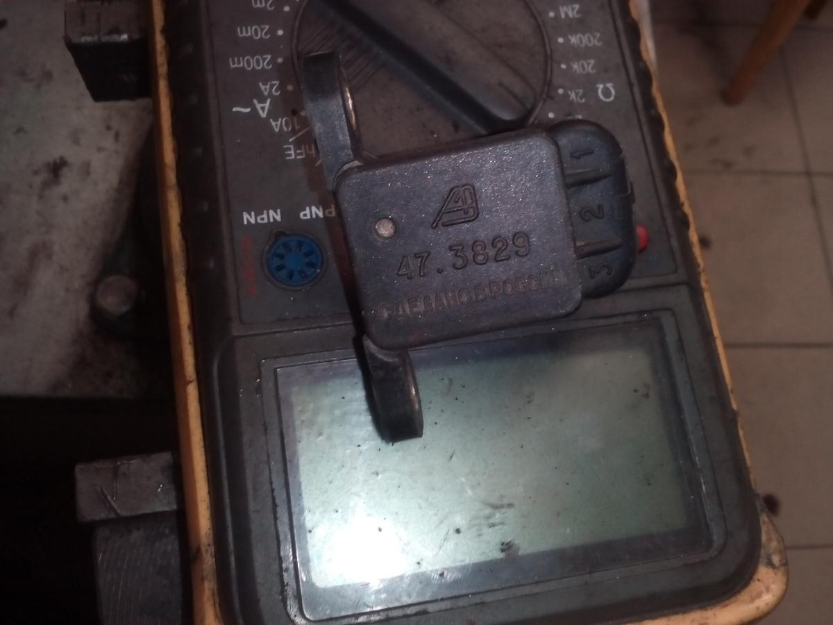

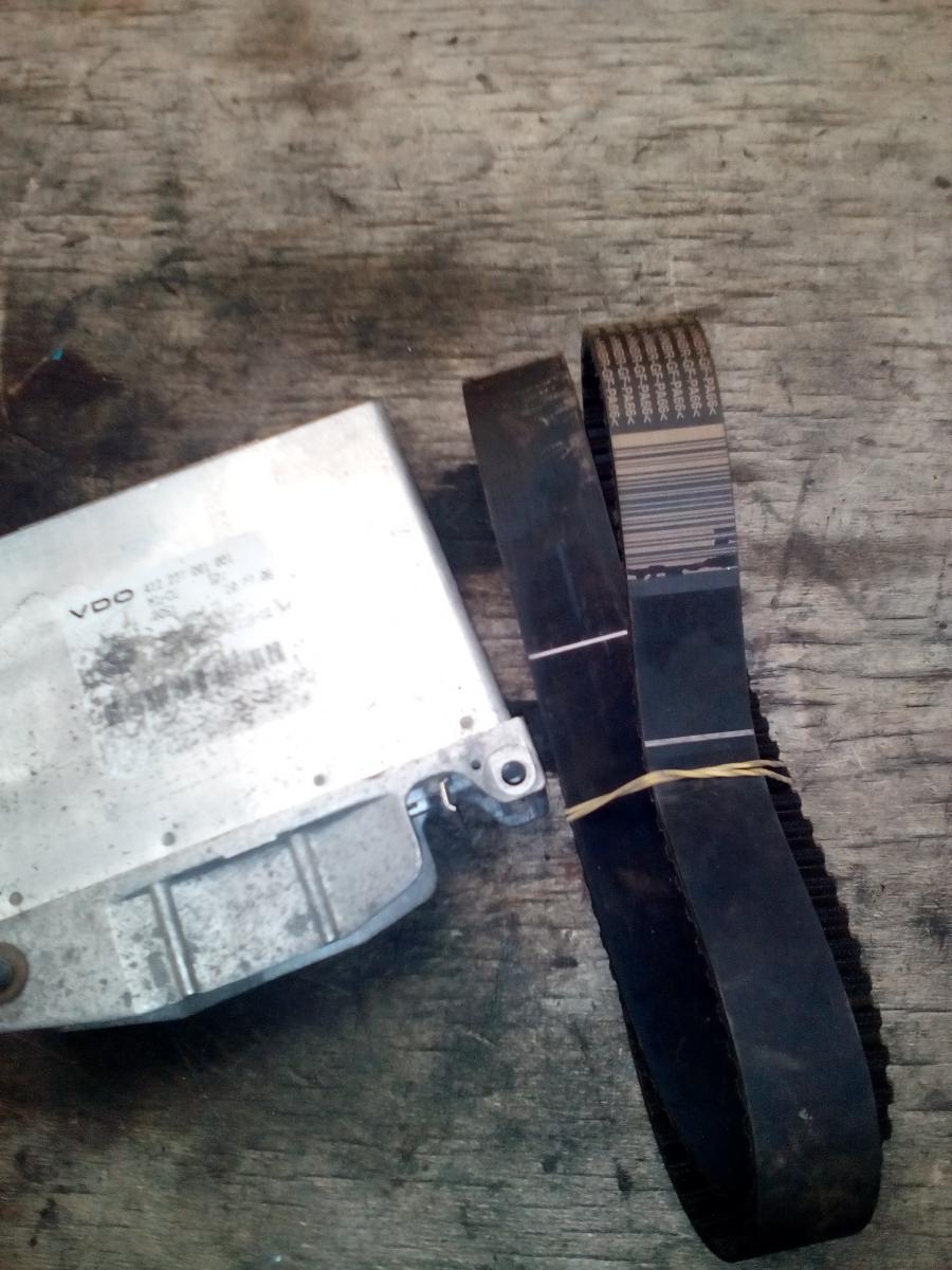

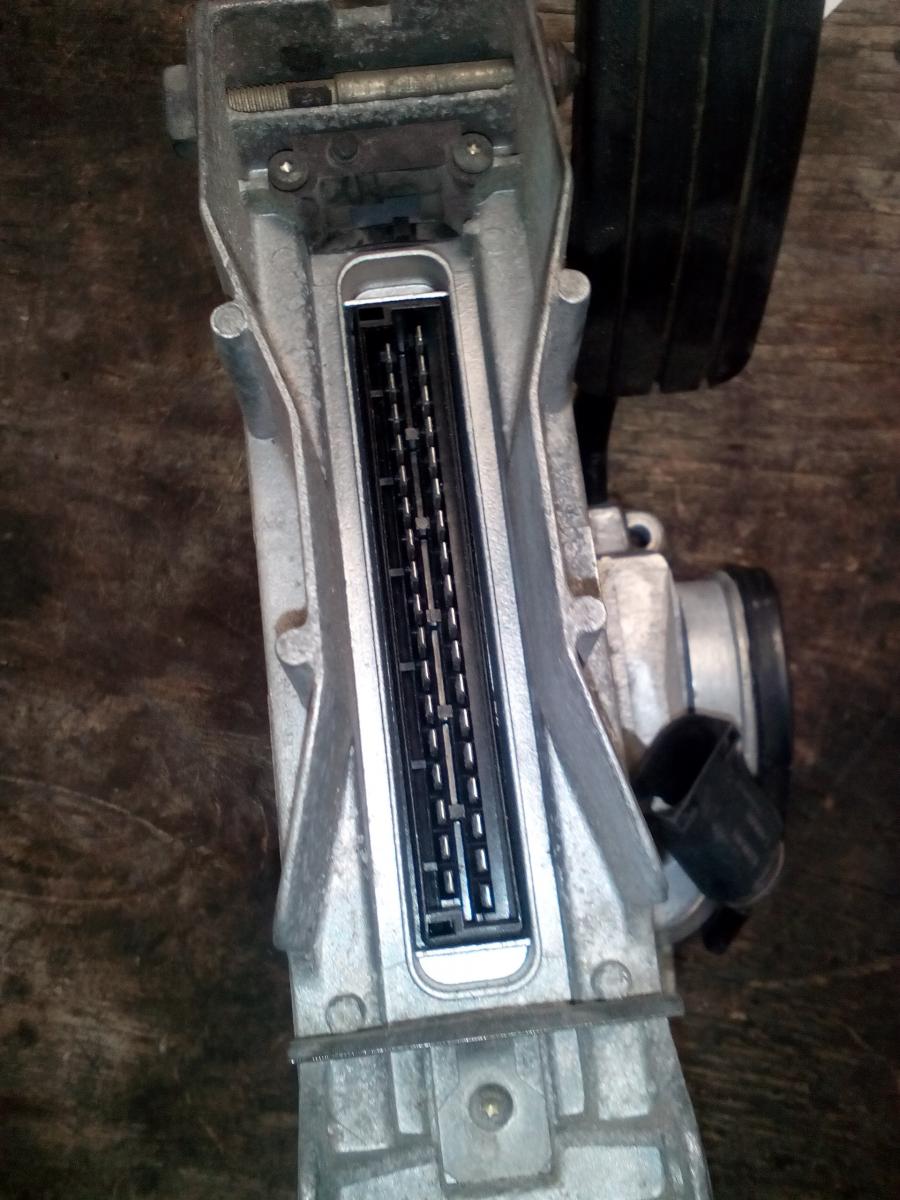

александр1884 2 Опубликовано 20 октября, 2017 Продам все что на фото, стояло на газели двигатель весь распродал осталось толь ко это!!!пишите на почту sania1884@yandex.ru или звоните 89519938443 Александр.А у меня, стыдно сказать, глюк изчез напрочь после замены датчика рейки. Блок действительно у меня не глючный 98 года. Блин, что я только с ним не творил за четыре года. Диод с кондером впаивал, диод менял, микруху вот последний раз перепаял, даже паяльный фен с али выписал :/ . Блин, прсле замены рейки радовать машина стала. А ведь так и не понял ведь, нагревал автономкой движок до 70 градусов и датчик рейки ведь теплый был. Тем не менее пока километров пять не проедешь, дергалась постоянно, потом как часики весь день, даже после остывания.Так что по видиму микруха действительно должна помочь, у меня то и так нормальная стояла.могу продать мозги Поделиться сообщением Ссылка на сообщение Поделиться на другие сайты
max71 186 Опубликовано 20 октября, 2017 могу продать мозги оставь их себе , может ещё пригодятся :D 1 Поделиться сообщением Ссылка на сообщение Поделиться на другие сайты
