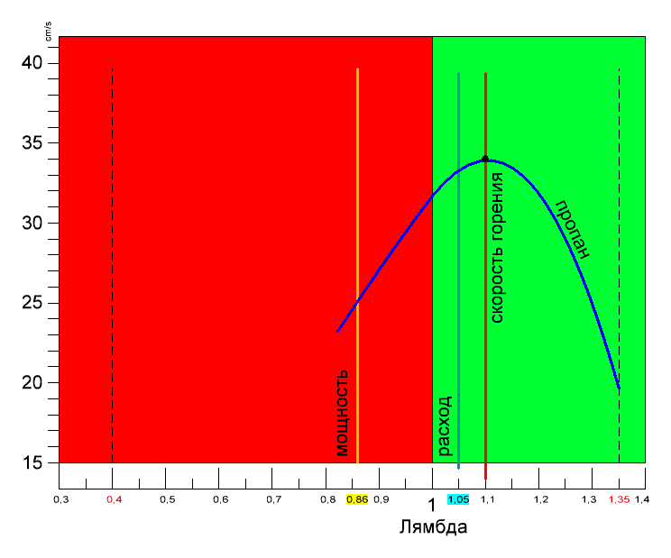

cxem 120 Опубликовано 2 ноября, 2022 При одинаковой Альфе - одинаково горит Поделиться сообщением Ссылка на сообщение Поделиться на другие сайты
server100 55 Опубликовано 2 ноября, 2022 Горит-то он одинаково, только температура такая, что тарелки выпускных клапанов выгорают. Поделиться сообщением Ссылка на сообщение Поделиться на другие сайты
cxem 120 Опубликовано 2 ноября, 2022 Тарелки выгорают потому, что топливо выставляют по мощности Поделиться сообщением Ссылка на сообщение Поделиться на другие сайты
server100 55 Опубликовано 2 ноября, 2022 Не знаю как по мощности, но если подачу газа уменьшить --прогорят быстрее, чем при увеличенном расходе газа. Поделиться сообщением Ссылка на сообщение Поделиться на другие сайты
