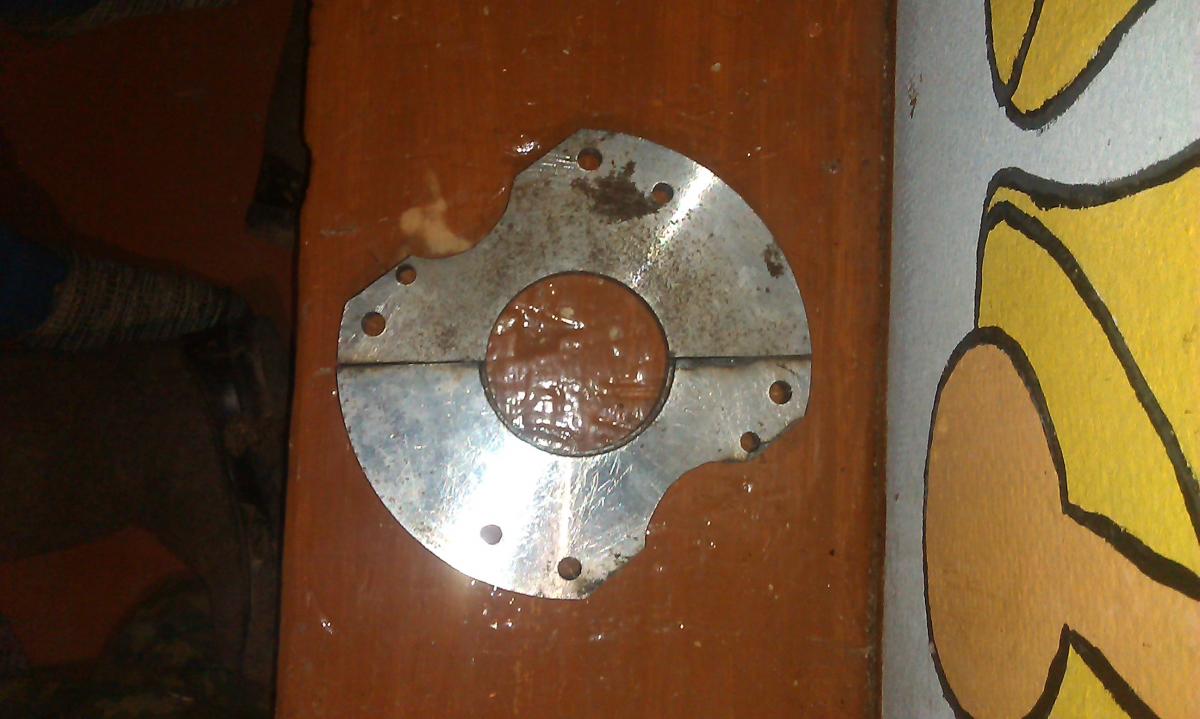

МихаилZ 66 Опубликовано 1 мая, 2014 мой вариант пластин из цельного флянца Поделиться сообщением Ссылка на сообщение Поделиться на другие сайты

Lazer 0 Опубликовано 5 мая, 2014 ребят за сколько вам делали эти пластины???если несекрет) Поделиться сообщением Ссылка на сообщение Поделиться на другие сайты
Кирилл 865 Опубликовано 5 мая, 2014 Я уже не помню, одновременно с кулаками точил, но из моего металла и с шаблоном, но не дорого, меньше тыщи. Можно и самому болгаркой и дрелью на стойке выстругать. У меня толщина самой пластины 20 мм, на одном кулаке подложил шайбы 0,8 мм, на другом без шайб обошлось, но диски тормозные старые, лучше по новым выставлять суппорта относительно диска. Поделиться сообщением Ссылка на сообщение Поделиться на другие сайты
Lazer 0 Опубликовано 5 мая, 2014 ну я за кулаки отдал 500р! а пластины мне МихаилZ делает ! фотка сверху )) и пошлет ! просто приценяемся с ним) Поделиться сообщением Ссылка на сообщение Поделиться на другие сайты
Кирилл 865 Опубликовано 6 мая, 2014 От тех пластин надо ещё две трети лишнего металла отрезать. 1 Поделиться сообщением Ссылка на сообщение Поделиться на другие сайты
МихаилZ 66 Опубликовано 6 мая, 2014 задумает датчик абс ставить дырочку просверлит) надо будет отрежет хозяин барин. Поделиться сообщением Ссылка на сообщение Поделиться на другие сайты
