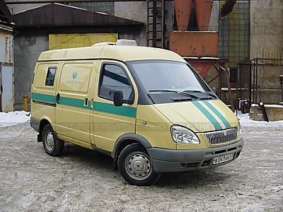

xalturka 8 Опубликовано 1 апреля, 2010 Инкасаторский соболь с газелевским задним мостом идет ,а также с газелевским передком надо внимательней смотреть!! Поделиться сообщением Ссылка на сообщение Поделиться на другие сайты
t-r-a-k-t-a-r 259 Опубликовано 1 апреля, 2010 !?первый раз слышу чтобы соболь был удлиненный и имел Г\П газели или около того. зачем тогда его брать!?у меня лично г\п 750кг по паспортуА присмотрись к инкасаторским соболям,у них помоему 3.5, и мосты стоят на некоторых газелевские Поделиться сообщением Ссылка на сообщение Поделиться на другие сайты
xalturka 8 Опубликовано 1 апреля, 2010 (изменено) 1 вариант броневика-стандартный соболь2 вариант...с газелевской ходовой3 вариант-валдай Изменено 1 апреля, 2010 пользователем xalturka Поделиться сообщением Ссылка на сообщение Поделиться на другие сайты
bort060 14 Опубликовано 1 апреля, 2010 1 вариант броневика-стандартный соболь2 вариант...с газелевской ходовой3 вариант-валдайВсе ЭТО давно уже не ново.А зачем такое надо на своем авто? Ну про передок еще можно понять.А зад? Половину кузова курочить придется. Поделиться сообщением Ссылка на сообщение Поделиться на другие сайты

dimich80479 0 Опубликовано 4 апреля, 2010 1 вариант броневика-стандартный соболь2 вариант...с газелевской ходовой3 вариант-валдайВторой вариант - это ГАЗель. Посмотрите внимательней. Подсказка - база. Поделиться сообщением Ссылка на сообщение Поделиться на другие сайты
