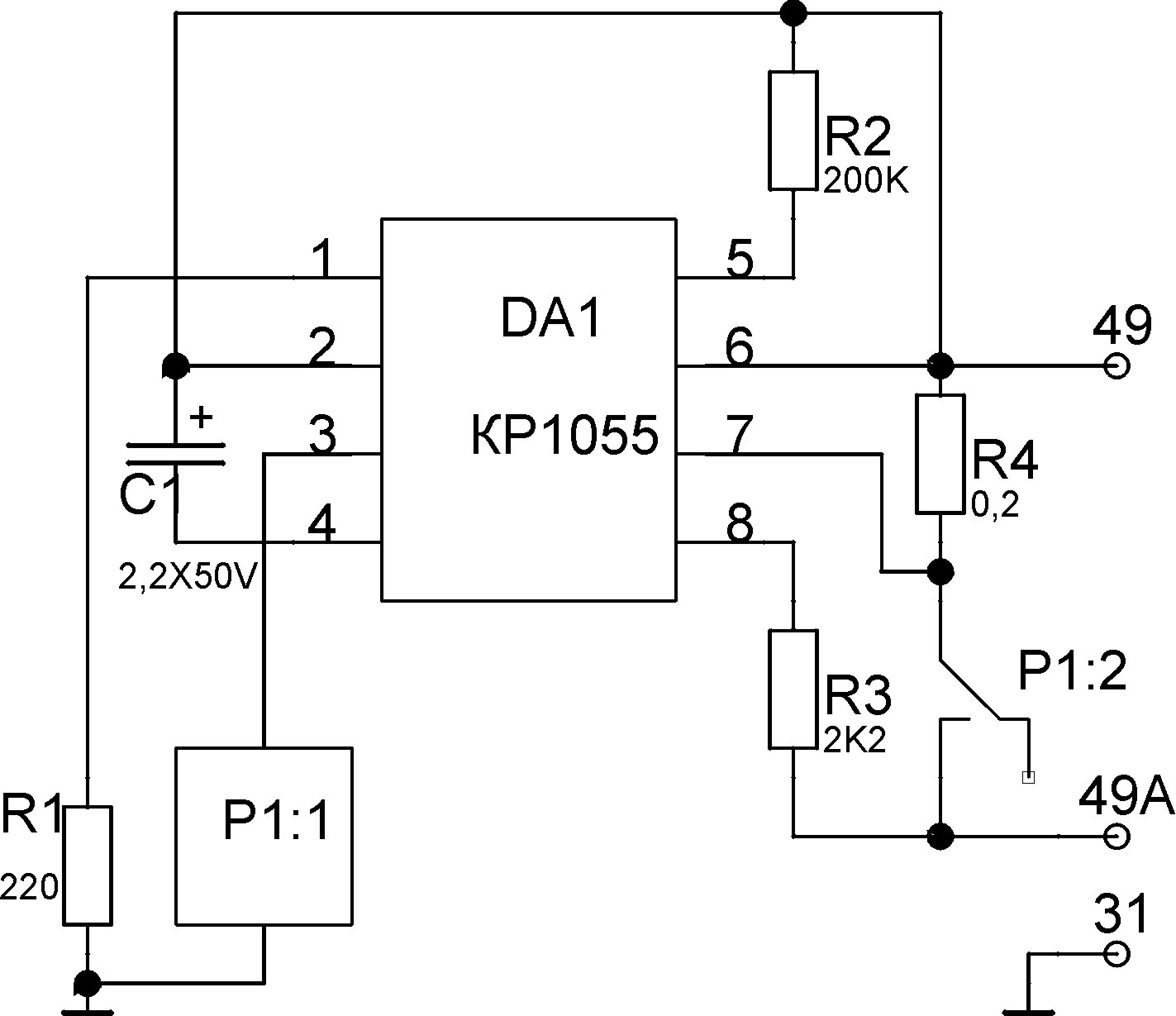

kineskop 1 Опубликовано 27 февраля, 2010 Вчера ездил по Твери пропали повороты,кнопка аварийки работает нормально.Включаю поворот аварийной кнопкой зделаю несколько раз вкл.выкл. опять повороты работают.Приехал домой поменял реле,вроде все гут!Но сегодня ездил в Москву и опять такая беда.Я седя ругаю,что не купил кнопку аварийки.А вопросик таков завязаны реле поворотов и аварийка между собой?Можно заменить контактную группу в релюшке на полевик. Работает гораздо надежнее и отказов нет. Для "звукового " сопровождения (щелчков) поставил в цепь нагрузки через кондер пищалку от компа. Поделиться сообщением Ссылка на сообщение Поделиться на другие сайты
