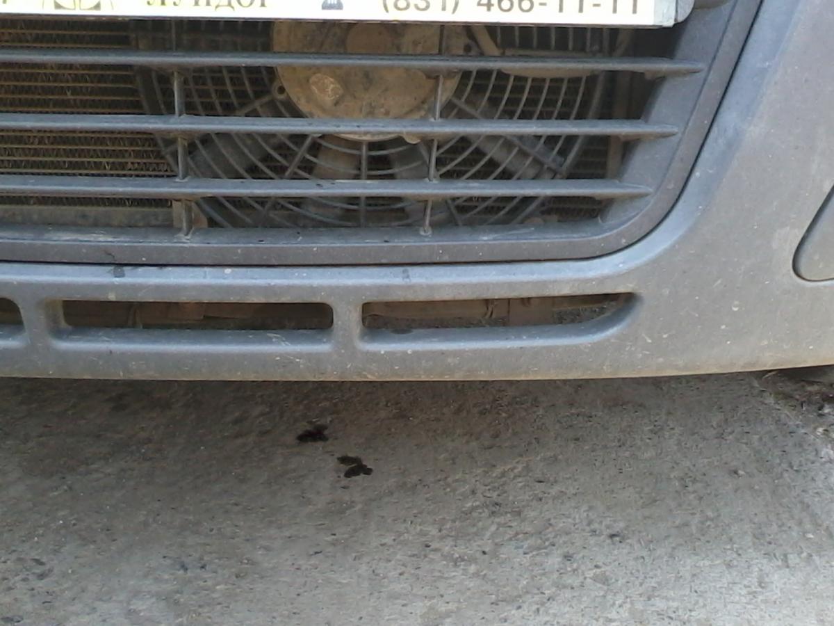

Приобрёл сегодня в Тольятти на железном рынке электро веник от Калиновского кондея 1400р , переходник под датчик 50р . Установлю в бампер , не вместо , а в помощь муфте .
Чтоб после глушения остужал .
Я тоже такой поставил как дополнительный и вывел кнопку на панель. Мне хватает чтобы двигло не кипел. В пробках тоже очень сильно выручает.
Андрюха73rus,  Увлечение карлсонами иногда приводит к перегреву. Ибо они своим "телом" перекрывают часть рабочего пространства радиатора.
Один калиновский вент не перекрывает рабочее пространство радиатора. Третий год с ним катаюсь. А вот от шнивы точно перекрывает естественный обдув встречным потоком воздуха. Слишком грамоздкий он.
Изменено пользователем Владимир116

разговор вообще то не о замене ОСНОВНОГО вентилятора.ибо его тупо некуда будет поставить с электромуфтой.разговор об установке ДОПОЛНИТЕЛЬНОГО вентилятора ПЕРЕД радиатором

Закреплено на пластинах.
