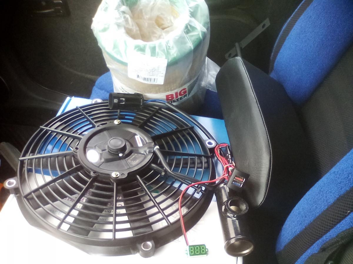

Андрюха73rus
Приобрёл сегодня в Тольятти на железном рынке электро веник от Калиновского кондея 1400р , переходник под датчик 50р . Установлю в бампер , не вместо , а в помощь муфте .
Чтоб после глушения остужал .
У нас в магазе за 1700 видел, придумал как крепить будешь?

Андрюха73rus
А че там крепить , рамку сварганю и на неё закреплю . Облазил разборку на Обводном шоссе , вент от жигулей 150 р , но они за радиатром ставятся .
серега10
тоже думал о калиновском от кондея допом поставить ,но когда пришел в магаз и попросил его включить -отказался от этой идеи. дует он ниочем.
