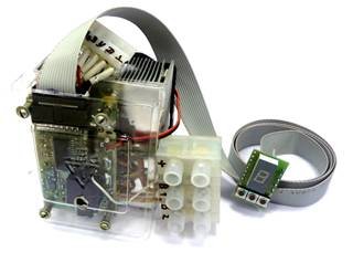

volgist
Я с Силычем натерпелся, года 3 эксперементировал.  Штук 8-10 наверно у них прикупил. недавно в гараже наткнулся на новый, который даже не ставил. правда установочное (калибровочное) кольцо от него куда-то про... потерялось  :( . БАРС 4-ое лето начал работать. Пока доволен  :)
Это вот такая фигня?

gazelist56
Это вот такая {Цензура}?
Да.
