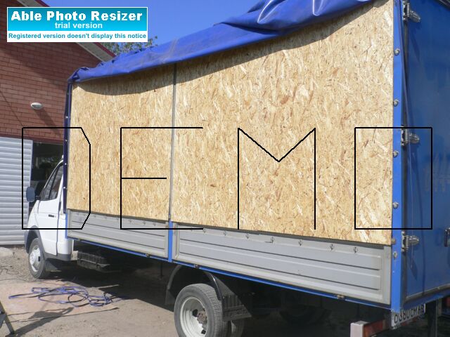

Купил сегодня ОСБ плиты , у них размер подходящий (1.25-2.5) толщина 9 мм , он ещё и влагостойкий! А вот с наружи хочу обшить чтоб тент прилегал плотно и ветром не калыхало!

У меня выйдет где то 100 кг вместе с обшивкой пола! А обшивать буду только снаружи, внутри не буду! Все стыки просиликоню! Как сделаю фотки выложу!

У меня вопрос! При обшивке фанерой внутри каркаса , тент ветром колбасит ?
Basil

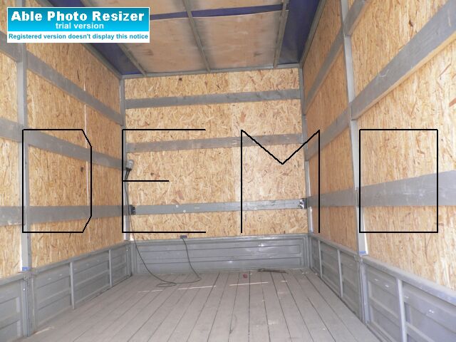

ну вот и обшил ! Тент плотно лёг - отличный результат , ветром не прижимает!

aldar
Basil,
красиво получилось.как крепил фанеру.саморезами к каркасу?
