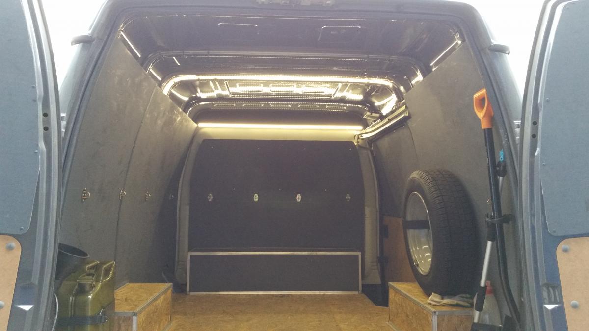

Gaz865 171 Опубликовано 4 апреля, 2016 классно получилось, я аналогичное делал товарищу на новенький Рено мастер,только фанера была бакелитовая она же финская, 8 ммс одной стороны гладкая с другой шершаво рифлёная.также улюминиевым уголком окантовку, и порог у ступеньки. швы стыки коричневым герметиком.Клиент был в супервосторге. ОСБ чем покрывать будешь???ИМХО бится он воды и истираний ( погрузка разгрузка) Поделиться сообщением Ссылка на сообщение Поделиться на другие сайты

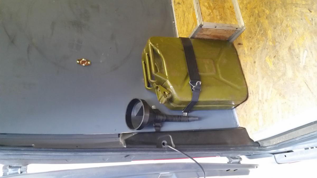

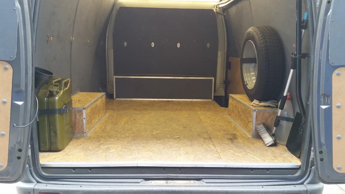

Пафнутий 12 Опубликовано 4 апреля, 2016 я ограничем в бюджете , поэтому использовал ОСБ , влаги она небоится , а истираний ну это как грузить . В Соболек то больше одного поддона не запехнешь , товар в основном россыпью . А следственно елозить по нему нечему . да и боится ОСБ острых предметов , а топоров в нее метать я несобираюсь . В конце концов , года на три хватит , потом можно перестелить , шаблон теперь есть . Я ее специально неприкручивал к палубе . Открутить короба над арками и порог задний и все , вынимай нехочу . Про обработку скажу так , боковины планирую обычным лаком по дереву ( есть пару банок нахаляву ) слоя в четыре пройти а палубу оставлю так . Поделиться сообщением Ссылка на сообщение Поделиться на другие сайты
Не знаю 21 Опубликовано 31 июля, 2016 обшил фанерой 8 мм к деревянным перекладинам и борту фанерному, саморезами по дереву блестящими( они потолще черных) Поделиться сообщением Ссылка на сообщение Поделиться на другие сайты

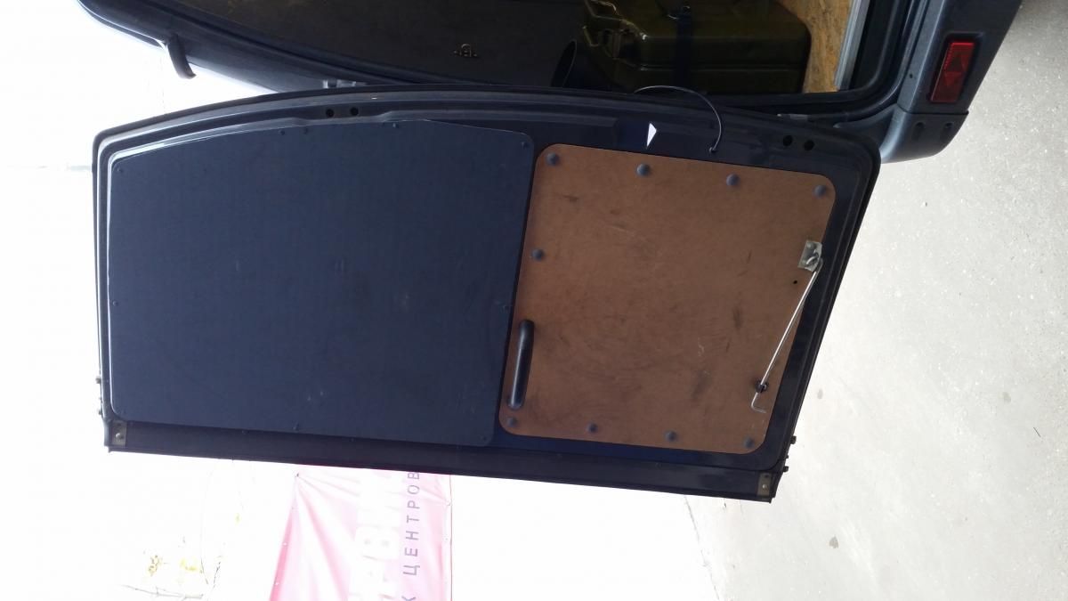

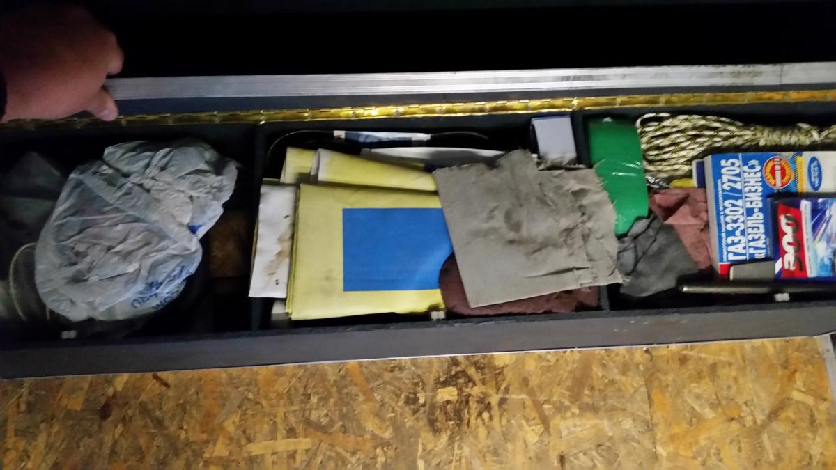

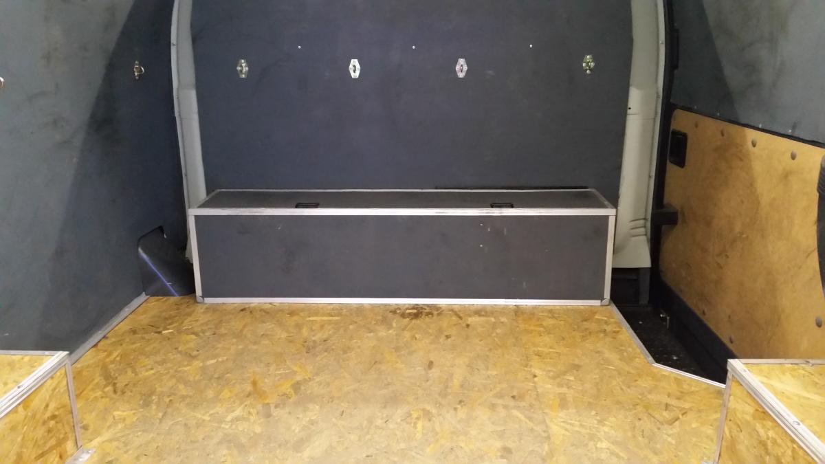

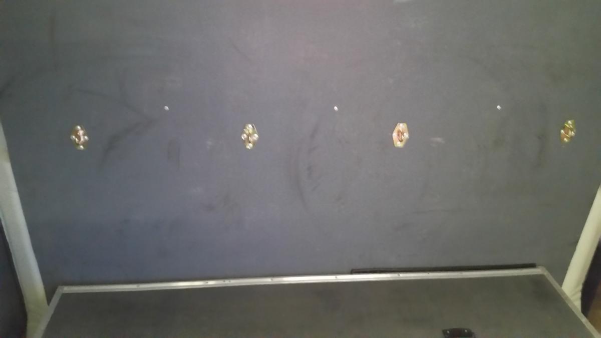

Пафнутий 12 Опубликовано 28 сентября, 2016 Вырезал из фанеры на переднюю стенку щит , покрасил в цвет машины все панели , кроме заводских , и прикрутил проушины для крепления вертикальных грузов растяжками . Фотки выложу позже , красиво получилось . Поделиться сообщением Ссылка на сообщение Поделиться на другие сайты
Пафнутий 12 Опубликовано 9 октября, 2016 Вот мои доделки 4 Поделиться сообщением Ссылка на сообщение Поделиться на другие сайты
