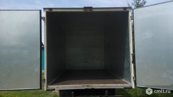

Serg544 70 Опубликовано 17 апреля, 2018 газель2005, внутри сэндвич - металл, как тут https://files.cmlt.ru/getUserImage?id=9913186Пол - фанера с покрытием. Поделиться сообщением Ссылка на сообщение Поделиться на другие сайты

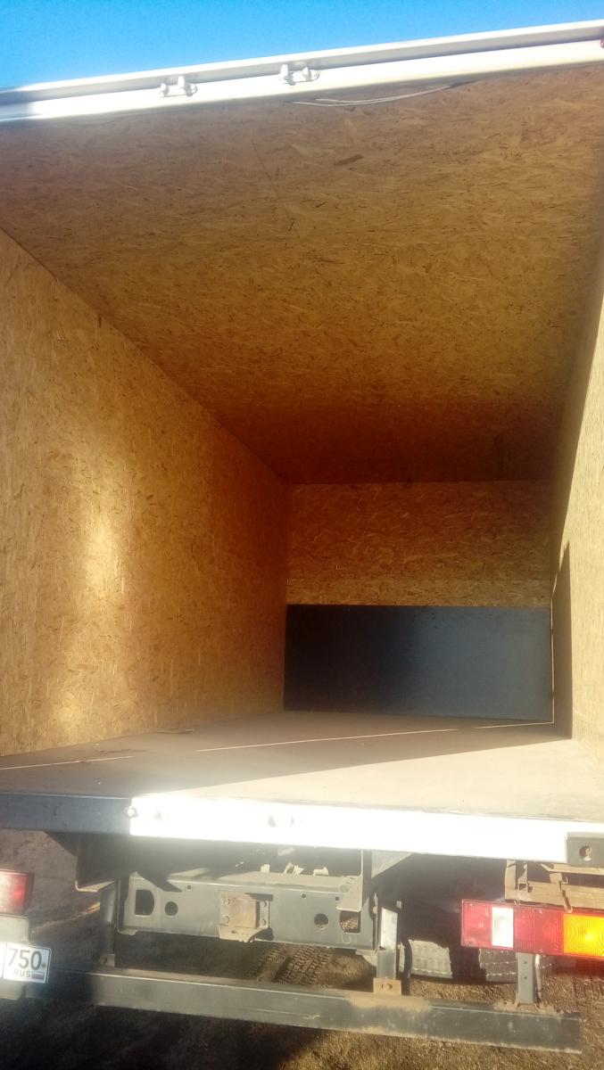

Vovok 534 Опубликовано 24 апреля, 2018 (изменено) У меня OSB обшито, на саморезы. 1.5 в высоту по бортам и передняя стенка. Летом протягивал или новые вкручивал. Держится норм. Изменено 24 апреля, 2018 пользователем Vovok Поделиться сообщением Ссылка на сообщение Поделиться на другие сайты

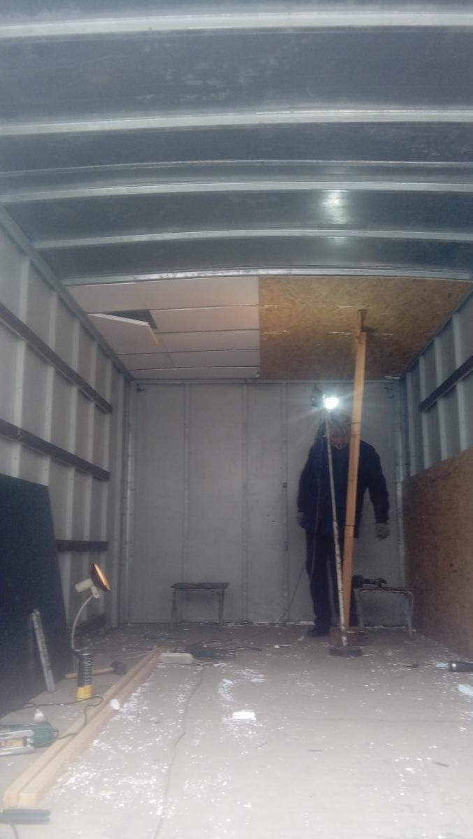

Вовик 871 Опубликовано 25 апреля, 2018 Я вот так делал.ОСБ прикручивал саморезами по металлу для гипсокартона к ребрам жесткости. Возможно потом саморезы заменю на заклепки или просто добавлю заклепки к саморезам,т.к саморезы имеют свойство выкручиваться. Еще по низу стен надо пустить полосу металла 2мм толщиной и 20см высотой,что бы палетами при загрузке стены не проламывали.ОСБ достаточно хрупкий материал.Делалось это все для установки рефа.Как поставлю отпишусь по результатам. Поделиться сообщением Ссылка на сообщение Поделиться на другие сайты

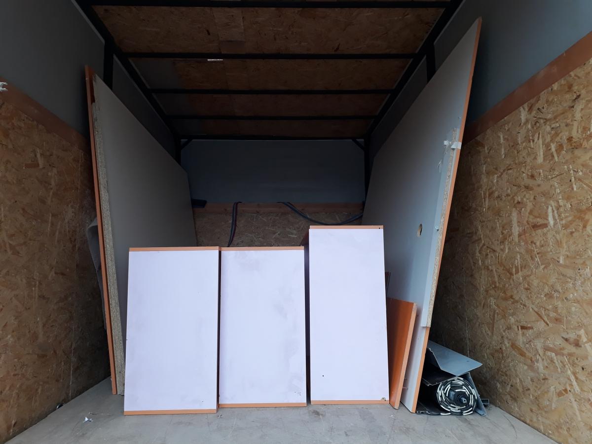

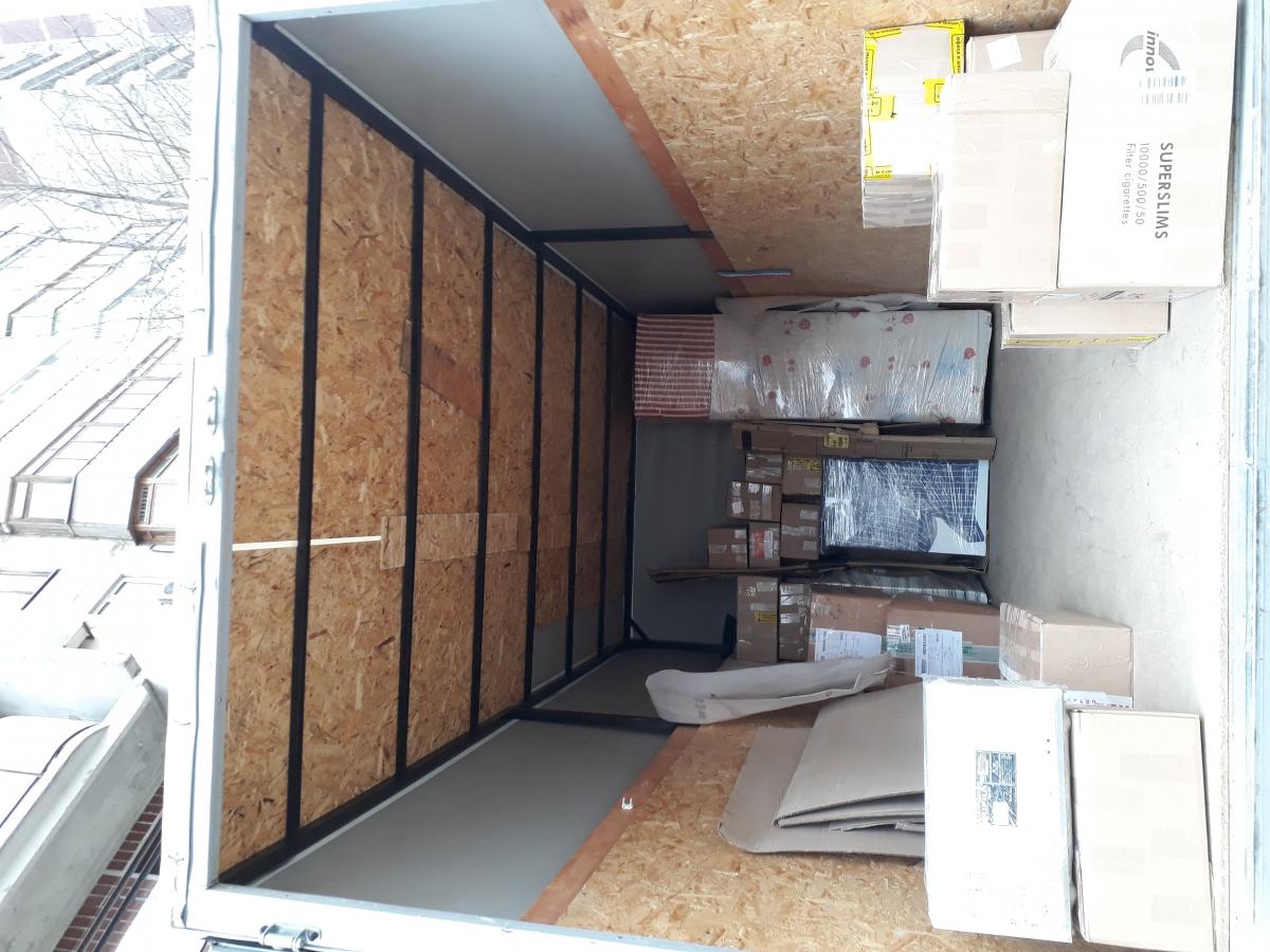

Vovok 534 Опубликовано 26 апреля, 2018 (изменено) Vovok, Волгоградцам - привет! Спасибо, что откликнулся. У меня в мосК не идёт - куда втыкать саморезы?Есть мнение, что сэндвич изнутри при металлической обшиве примет хоть клёпки, хоть саморезы. Хоть куда. Буквально, пришиваешь листы, как к целой стене.Сам как делал? Лукавить не буду, брал уже такую. У меня тент. Внутри к доскам и профилям, чёрные самореза по дереву и клопы по металлу. Была у бывшего хози задумка,чтобы тент не провисал и снег не скапливался,думаю и дождик. Но, по нашим дорогам, из-за тряски, всё к .. раскручивалось,доски падали, я их стягивал и всё равно, бес толку. Снял с крыши. Фото толком нету, вот из работы. Все претензии к форуму, я фотку не крутил))) p.s. внизу подложка ДСП 16-18мм, защита полов. Скоро,как год, ещё гуд! У другаля, она быстрее убивается, может из-за рохлей.Я вот так делал.ОСБ прикручивал саморезами по металлу для гипсокартона к ребрам жесткости. Возможно потом саморезы заменю на заклепки или просто добавлю заклепки к саморезам,т.к саморезы имеют свойство выкручиваться. Еще по низу стен надо пустить полосу металла 2мм толщиной и 20см высотой,что бы палетами при загрузке стены не проламывали.ОСБ достаточно хрупкий материал.Делалось это все для установки рефа.Как поставлю отпишусь по результатам.А,как же влага и холод? OSB не поведёт? Изменено 26 апреля, 2018 пользователем Vovok Поделиться сообщением Ссылка на сообщение Поделиться на другие сайты

Вовик 871 Опубликовано 26 апреля, 2018 А,как же влага и холод? OSB не поведёт?На счет влаги не знаю,если крыша не течет,то в фургоне сухо.Холод мне особый не нужен,надо что бы летом +2+4 держал.Для холода нужен нормальный термос из сендвича толщиной от 80мм. Всё-таки на стенки пластик лучше. И клепать проще, и скользит хорошо. Прочности бронебойной не надо, т.к. если навалом замороженных коров с погрузчика не сбрасывают, то всё остальное выдержит. А вот на пол нужна толстая (12...16 мм) фанера всё-таки.При чем, сначала пол затянуть, потом стеновой пластик на эту фанеру опирать. И даже, очень возможно, колбаску герметика в стык давить.Вот такой проект пока созрел.Готов к критике ;)Пластик лучше,только на сколько он дороже ОСБ? Мне на 35м3 фургон материала ушло на 13т.р.На счет прочности,если грузишь палетами,то надо низ по периметру обязательно металлом заделывать,иначе все равно проломят,рано или поздно.На пол лучше специальную транспортную фанеру с насечками от 18мм.Я в Газель стелил ламинированную,она скользкая,грузы в поворотах ездить по будке начали))) Поделиться сообщением Ссылка на сообщение Поделиться на другие сайты
