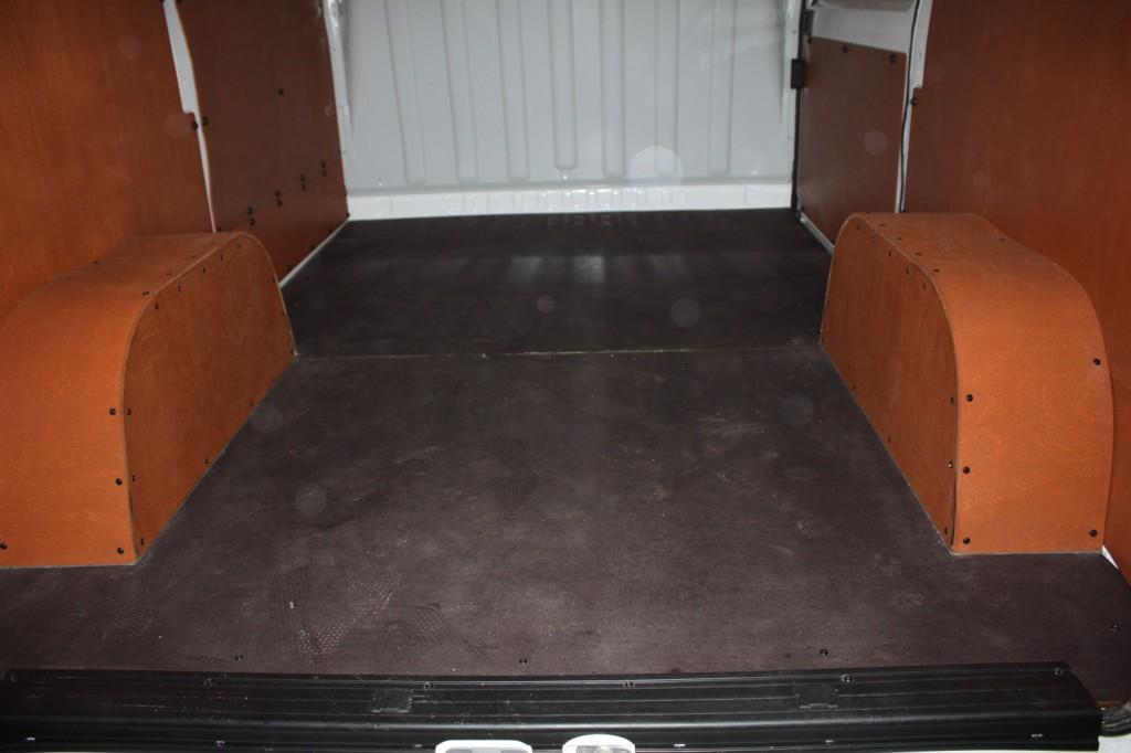

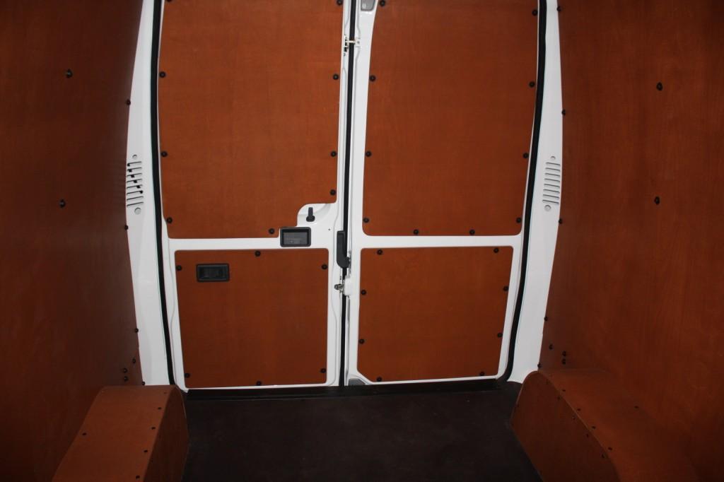

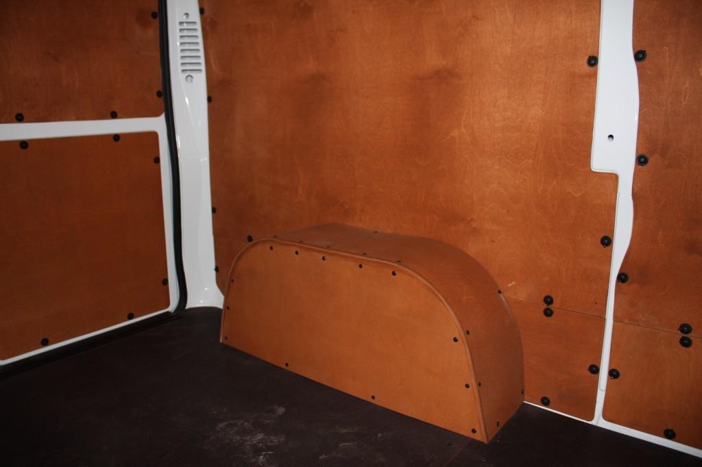

Georg_rr 0 Опубликовано 22 мая, 2010 Собираюсь обшить фургон фанерой , подскажите кто как делал? Я свой цельномет вот так зафигачил: Облицовка боковых стен – влагостойкая фанера 6ммОблицовка дверных полостей – влагостойкая фанера 6 ммОблицовка колесных арок – влагостойкая фанера 15ммОблицовка пола – транспортная фанера 9ммПротивоскриповая подложка под все панели облицовкиФанера обработана специальным транспортным лакомКрепеж через тяговые нержавеющие заклепкиВсе закрываемые поверхности обрабатываются антикоромСтыки обработаны влагостойким герметикомВ результате пожалел только о марке выбранного антикора - вонял пару недель, в остальном все супер! :rolleyes: Поделиться сообщением Ссылка на сообщение Поделиться на другие сайты

Igor61 23 Опубликовано 22 сентября, 2010 Хочу обшить примерно так , как рекламируется выше с Дукато, но еще и типа подиума выше арок сделать. У кого есть опыт чего-то подобного? Поделиться сообщением Ссылка на сообщение Поделиться на другие сайты
