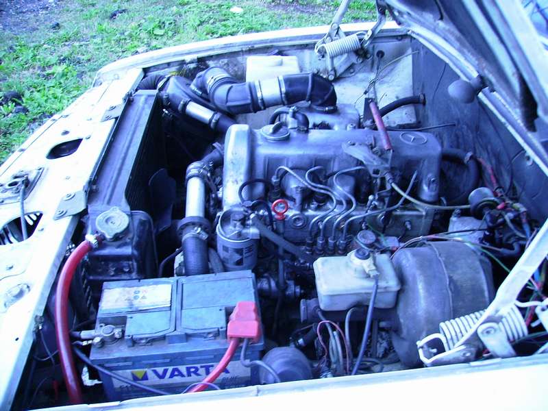

mb616 1 Опубликовано 30 апреля, 2010 (изменено) Итак на сегодня имеется ГаЗ 33023, 1999г.в. в отличном состоянии, но с чихающим от неизвестного недуга двигателем, два дизельных силовых агрегата (двс+ кпп)собственно:-mercedes и peugeot...mercedes om 615, 2,0 литра, с документами, пробег смешной (97т.км.) стоит в собственно в 123 кузове, пока еще... :rolleyes: peugeot модель неизвестна (такой же ставился на сиерры) 2,5 литра, пробег еще смешнее (56 т.км.) стоит в DAFe 400...Ещё имеется опыт эксплуатации выше приведённых автомобилей и их двигателей,Так же имеются растущие из нужных мест руки и голова.+ желание настоящего дизеля... Всякие андории, штайры и иже с ними в расчет не принимаются, за отсутствие в них... , а так же по моим личным убеждениям дизель должен быть дизельным, т.е. насос, форсунки, трубки и пр., турбина с кулером приветствуются...реставрировать родной двигатель не имею желания, так как одно делаешь, другое ломаешь; проще сразу всё сломать, а затем заново построить. А еще....2.9.2 Запрещается писать сообщения нестандартным цветом, жирным шрифтом и заглавными буквами, если это не обусловлено необходимостью. на мерседесе за 60 т.км. Были произведены работы: замена распылителей форсунок, регулировка клапанов. всёна дафе за 30 т.км. Были произведены работы: ничего... /(масло+фильтра не в счет). PS на фото моя работа...Угадайте что за авто.. :P Изменено 30 апреля, 2010 пользователем Дмитрий Поделиться сообщением Ссылка на сообщение Поделиться на другие сайты

mb616 1 Опубликовано 30 апреля, 2010 (изменено) mb616, тебе нужно обратится в контору по установке инодизелей на газель. если сам установишь то не зарегистрируешь. на форуме есть темы с подобными вопросами.. что на фото делалась мной; регистрация не вызывает проблем... кстати по mercedes om615: не принципиален этот двигатель есть еще om 616 и om 617, но 617 5и горшковый и он уж точно в моторный отсек не влезет... Изменено 30 апреля, 2010 пользователем mb616 Поделиться сообщением Ссылка на сообщение Поделиться на другие сайты
СергейДизельный 499 Опубликовано 30 апреля, 2010 Угадайте что за авто..Газ-2410 Поделиться сообщением Ссылка на сообщение Поделиться на другие сайты
mb616 1 Опубликовано 30 апреля, 2010 Газ-2410 НЕА... <_< Поделиться сообщением Ссылка на сообщение Поделиться на другие сайты
СергейДизельный 499 Опубликовано 30 апреля, 2010 НЕА...Остался только 1 вариант-3102 Поделиться сообщением Ссылка на сообщение Поделиться на другие сайты
mb616 1 Опубликовано 30 апреля, 2010 вообще кто нибудь сталкивался с такими движками на газельках???все говорят про mercedes? а что за двигатель, какой обьём ни слова... если у кого такая машинка имеется; приму за честь ряд необходимых советов... ну или хотя б одним глазком глянуть... :rolleyes: неохота опять заново всё придумывать... куда фильтр вставить и т.д. Поделиться сообщением Ссылка на сообщение Поделиться на другие сайты
mb616 1 Опубликовано 30 апреля, 2010 (изменено) Остался только 1 вариант-3102 Точно!!! было вкорячено: mercedes om 616912, весь силовой агрегат в сборе. По документам был правда om615 но Б/Н. Лёгкое движение болгаркой и 616 стал 615 :P Кстати по з.ч. проблем нет и в глубинке. Вообще эти машины создавались когда ещё в германии и дорог то толком не было, как не было и сервиса... поэтому эти двигателя можно и на коленке отремонтировать...Диск сцепления например от ГАЗа подходил... Изменено 30 апреля, 2010 пользователем mb616 Поделиться сообщением Ссылка на сообщение Поделиться на другие сайты

Rider 54 Опубликовано 30 апреля, 2010 вообще кто нибудь сталкивался с такими движками на газельках???все говорят про mercedes? а что за двигатель, какой обьём ни слова... если у кого такая машинка имеется; приму за честь ряд необходимых советов... ну или хотя б одним глазком глянуть... :rolleyes: неохота опять заново всё придумывать... куда фильтр вставить и т.д.Я сам ставил себе дизель Пежо Индинор, который ставился на Сиеры, Форд Транзиты, ДАФы и т.д. Я думаю, что у тебя такой же, только мой был атмосферник и объёмом 2,3 л. Мой стоял на ГАЗ-24, что сильно мне облегчило жизнь. У меня этих движков было 2, по моему где-то в гараже закопан колокол, который идет на Волговскую КПП. Остался у меня и ТНВД в очень хорошем состоянии. А движок помер честно отпахав 25 лет, у него треснула головка блока. :( https://radikal.ru/F/i044.radikal.ru/0804/4...001286.jpg.htmlИМХО единственно оставшаяся фотка снятая по совершенно постороннему поводу. Там фотографировалось, как я изгваздался под Плесецком. :rolleyes: Поделиться сообщением Ссылка на сообщение Поделиться на другие сайты
mb616 1 Опубликовано 1 мая, 2010 Такого насмотрелся - а еще говорят мерседесы не ламаються. И моторы эти валяються пачками. Согласен с тобой про японцев, но при хорошей обслуге/качественный з.ч. мерены тоже много пробегают...на 615,616,617 с зажиганием проблемы, его не кто у НАС толком отрегулировать не может, а чуть пораньше сделал и понеслось... сапунизм и т.д. :blink: . у меня с первым мерином попалась книжица толковая и теперь я в регулировке спец... :P ... к японцам симпатии особые, особенно к isuzu 240... у нас такой на тсм стоял, что только с ним не делали... жуть. Поделиться сообщением Ссылка на сообщение Поделиться на другие сайты
mb616 1 Опубликовано 1 мая, 2010 Я сам ставил себе дизель Пежо Индинор, который ставился на Сиеры, Форд Транзиты, ДАФы и т.д. Я думаю, что у тебя такой же, только мой был атмосферник и объёмом 2,3 л. Мой стоял на ГАЗ-24, что сильно мне облегчило жизнь. У меня этих движков было 2, по моему где-то в гараже закопан колокол, который идет на Волговскую КПП Ну вот нашёлся... :rolleyes: Спасибо за проявленный интерес к теме. Имеется много вопосов...хотел посмотреть на машинку, но раз она того... придется ограничется вопросами!!!Самый главный!!! крепления двигателя куда зачем и почему??? по подушкам всё похоже, даже крепления, но вот растояние между двигателем и задней стенкой на дафе такое, что туда можно смело ещё два поршня поставить... Какую горобку оставить, если сущесвуют переходные колокола???Сколько будет стоять переходной колокол??? Поделиться сообщением Ссылка на сообщение Поделиться на другие сайты
mb616 1 Опубликовано 1 мая, 2010 (изменено) Если ставить mercedes om615, то самой самой проблемой станет маслянный фильтр;он там сзади стоит и много места нужно что б его заменить. Я встречал соболятину с такими движками, но фильтры маслянные не видел как стоят, поэтому столько вопросов. чаша весов склоняется к дафу... Изменено 1 мая, 2010 пользователем mb616 Поделиться сообщением Ссылка на сообщение Поделиться на другие сайты

mb616 1 Опубликовано 19 мая, 2010 (изменено) Ну надо же! Ай яй, яй! Пробег прям с нового автомобиля! А счастье то какое! Сижу столько времени на аукционах, а такого не видел! Ай, яй, яй! И где ж ты нашел такие нулячие движки? Поделись опытом? А то путные машинки 3-х годовалые все как один от 120 тысячи пробега, а тут ну прям счастье! И стоит наверное дороже б.у. машин с пробегом? Двигателя и впрям достались живее всех живых. На мерчедесе дедушка ездил... и умер, так, что машина 9 лет в гараже стояла и пылилась, ну а Дафа(peugeot) хозяина иностранца, в девяностые лихие, чуть не отправили на погост. У него своя фирма рекламная была, а он уехал домой и здесь всё побросал. Машинка уже как лет 14 лет просто стоит... но даф не газель, сгнил быстро :lol: поэтому и хочу его на органы пустить... Изменено 19 мая, 2010 пользователем mb616 Поделиться сообщением Ссылка на сообщение Поделиться на другие сайты
mb616 1 Опубликовано 19 мая, 2010 Может кто подскажет, можно ли поставить на газель двигатель 2,3 дизель от сиерры, не слабоват ли будет? На сиерре, если 2,3 дизель, то точно такой, какой я хочу в газель впихнуть. Он же peugeot indenor, он же granada diezel... 2,0d, 2,1d, 2,3d, 2,5d, 2,5turbo diezel Отличие от сиерровского, только то, что с дафа подушки двигателя без переделок будут... Поделиться сообщением Ссылка на сообщение Поделиться на другие сайты
