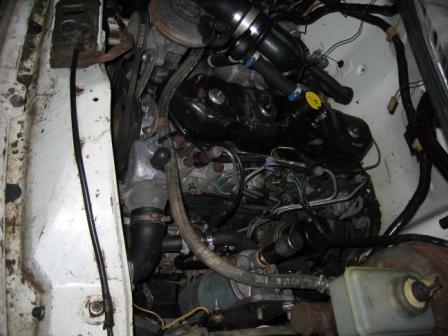

mb616 1 Опубликовано 4 февраля, 2011 Техническая часть:1. крепления двигателя использовал от ГаЗ 2476 (реэкспорт из бельгии, точно такой же двигатель, только 2,3)от дафа не стал оставлять, газельские подушки найти проще. 2. картер сцепления (колокол) оттуда же, КПП газель. НО КПП пришлось разбирать и вытаскивать первичный вал, протачивать носик на "16"3. диск сцепления волговский, маленький подошел как влитой, выжимной "газ", только из-за того, что корзина от торца картера далековато, что бы вилка из выжимного не выскакивала пришлось подложить шайбу под упор.4. поперечные траверсы не изменялись5. цилиндр сцепления родной -"газ"6. обратку пришлось переделывать на другую сторону (был змз4026)7. датчики температуры "другого формата" вылечил установкой шкалы от ВАЗ 2107, датчик тахометра был не исправен, заменён на датчик положения коленвала от змз406.(на маховике одна метка, так что тахометр показывает в 2 раза меньше, придеться либо резать вторую метку, либо делать тахометр от генератора)8. масляный датчик был один, аварийный. делал переходник под тройник от змз4069. крыльчатка вентилятора была не на месте. отрезал от шкива поставил электровентилятор.10. воздушный фильтр от инжекторной машины + 2 комплекта патрубков для инж. и кусок волговского кардана.11. для свечей накала поставил 70-амперную рэле стартера "газ", вывел кнопку.12. провода на стартер и массы пришлось менять на более толстые. на старых проводах зимой двигатель крутиться отказался.13. топливный фильтр купил на разборке с подогревом (от форда скорпио)14. заменил расходники и некоторые прокладки, проверил натяжение цепи. Из-за того, что машина долго стояла потёк ТНВД по осям регулировок, уплотнительные колечки заменены на такие же от карбюраторов различных моделей.15. вроде пока всё, если ещё что вспомню- напишу. Поделиться сообщением Ссылка на сообщение Поделиться на другие сайты
mb616 1 Опубликовано 4 февраля, 2011 Документальная часть:1. газ 2476 была снята с учёта в утиль на агрегаты2. по документам двигатель ГАЗ, модель XD2, рабочий объем 2.3, без номера.3. в гаи сказали, что на "ГАЗ" можно поставить любой двигатель от "ГАЗа"..., что и было сделано.4. в нами и пр. обращаться не пришлось Поделиться сообщением Ссылка на сообщение Поделиться на другие сайты
mb616 1 Опубликовано 4 февраля, 2011 (изменено) Сравнения:peugeot"+"1. немного более современнее конструкция, чем mb om616...2. чаще встречаются версии с турбиной (проще атмосферник переделать)3. проще конструкция (распредвал в блоке, клапана-коромысла-штанги)4. привод ГРМ- цепью, гидронатяжитель. на более ранних моделях шестерни.5. редукторный стартер6. теплообменник на масле7. небольшой по высоте8. не столь критичные переделки при установке (не надо пилить кабину, траверсы- поперечены)9. расходники подходят от нашемарок "-"1. алюминиевая головка боится перегрева.2. на mb om616... найти запчасти проще. например распылители форсунок, огнеупорные шайбы и пр..3. большая инерционная масса (клапана-коромысла-штанги) сильно шумит на высоких оборотах.4. ТНВД прихотлив к качеству солярки, хотя гораздо надежнее боша(приходиться в соляру масло доливать)5. цепной привод ГРМ визуально никак не контролируется хотя и стоит гидронатяжитель(приходиться снимать радиатор, снимать шкив и крышку)6. точного метода регулировки угла момента впрыска НЕТ, как и меток на шкивах.7. сложнее регулировка клапанов.8. нумерация цилиндров "наоборот"- от стенки.9. сальниковая набивка коленвала mercedes "+"1. более качественная сборка- обработка.2. чугунная головка не боиться перегрева3. рядный насос неприхотлив к солярке.4. mercedes по педальным ощущениям мощнее peugeot.5. простота регулировок и обслуживанния6. диск сцепления ГАЗ (живучая корзина)7. возможность установки КПП ГАЗ "-"1. отсутствие возможностей "тюнинга"(очень мало турбовых версий, а на штатном маслянном насосе не "разгуляешься"), нет теплообменника2. сальниковая набивка коленвала3. цепной привод (хуже шестеренок, но всяко лучше чем ремень., хотя не так современно)4. довольно много хлопот при установке (переделывать- переносить траверсы) двигать радиатор, наличие родной 5КПП может существенно облегчить жизнь... но они достаточно редки и дороги. Изменено 4 февраля, 2011 пользователем mb616 Поделиться сообщением Ссылка на сообщение Поделиться на другие сайты
