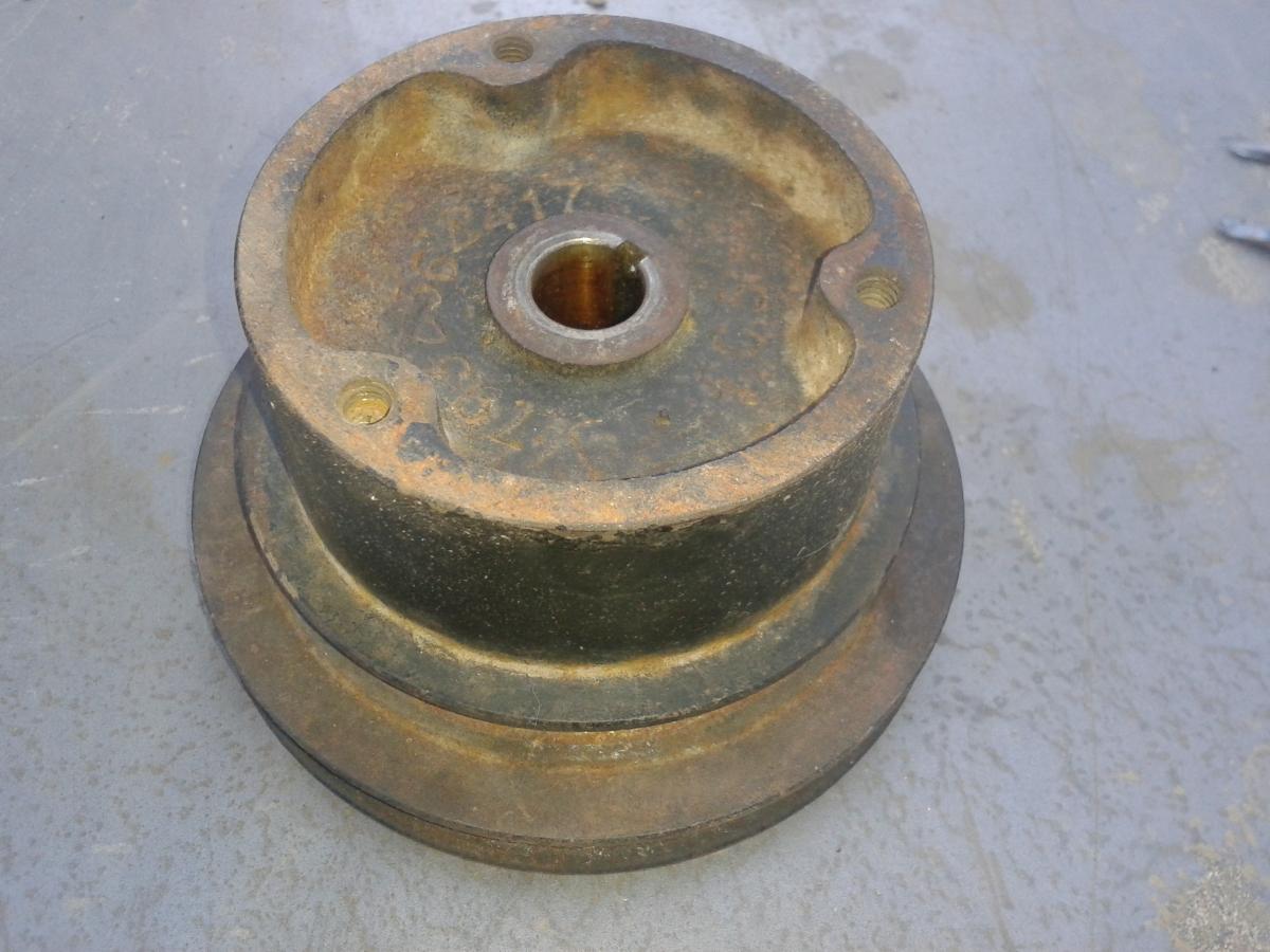

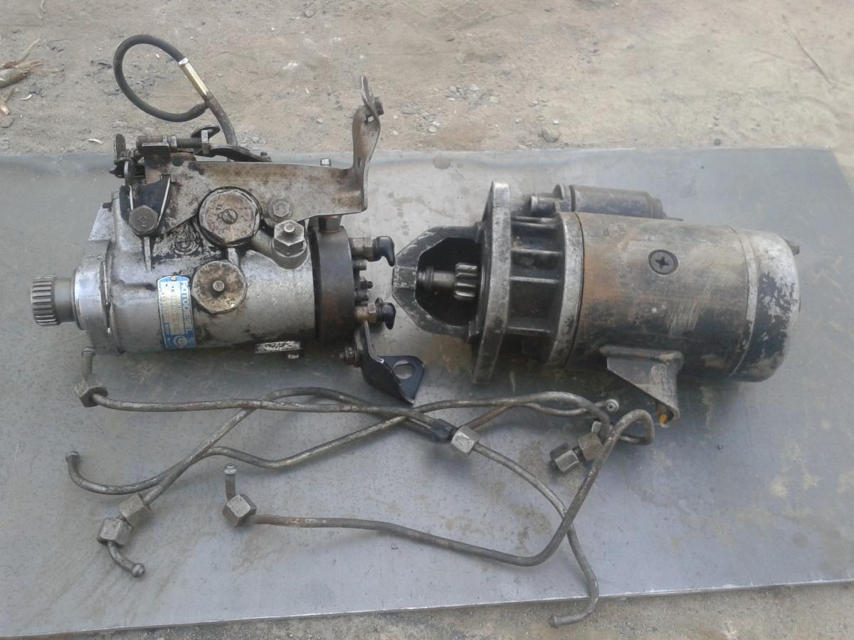

Есть ТНВД лукас на двигатель 2.5 пежо форд и стартер трубки форсунок шкив помпы.
TAD
Мы рады что есть.. Дальше что? Расскажи как их поставить на Мерса или Пежо.

Anton4x4
Ставится на пежо без проблем ето все его родное, был такой двигатель у меня вот запчасти и остались лежат без дала может каму и надо продал бы подешовке.
Авиатор
Это с какого конкретно мотора? У меня пежошный турбодизель,который 96 кобыл.
Щас стоит на скорпе,идет на газель вмсто штаера.
Напиши в личку,что почем.
