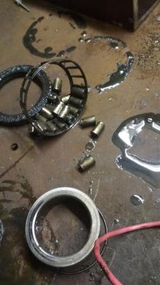

Alex030569 7 422 Опубликовано 13 декабря, 2018 (изменено) Загудело что то у меня с месяц назад.Сначала списал на смену резины на шипованную.Недели две назад тормоза стали не эффективными.На днях полез прокачивать.Смотрю одна сторона мокрая.Сегодня полез делать.Люфт ступицы.Снял-все в масле.Хотел протереть подшипник,а он рассыпался у меня в руках.На роликах раковины.Заменил все.Заодно и колодки поменял.Теперь и тормоза хорошие и гула нет.Хорошо хоть дома,а не на трассе ночью,да ещё бы заклинил. Изменено 13 декабря, 2018 пользователем Alex030569 Поделиться сообщением Ссылка на сообщение Поделиться на другие сайты
Alex030569 7 422 Опубликовано 16 мая, 2019 Загудело что то у меня с месяц назад.Сначала списал на смену резины на шипованную.Недели две назад тормоза стали не эффективными.На днях полез прокачивать.Смотрю одна сторона мокрая.Сегодня полез делать.Люфт ступицы.Снял-все в масле.Хотел протереть подшипник,а он рассыпался у меня в руках.На роликах раковины.Заменил все.Заодно и колодки поменял.Теперь и тормоза хорошие и гула нет.Хорошо хоть дома,а не на трассе ночью,да ещё бы заклинил.IMG-20181213-WA0016.jpeg А подшипники я поставил ГПЗ,вологодские.И проходили они у меня пол года.Вчера полез колодки разводить,смотрю масло на колодках.Понюхал-вонючее.Значит с моста.Подвесил колеса-люфт и гул.Короче понятно,что подшипникам конецКто что ставит? Купил волжский стандарт. Поделиться сообщением Ссылка на сообщение Поделиться на другие сайты

Alex030569 7 422 Опубликовано 16 мая, 2019 Как то не было проблем с подшипниками, раз в пятилетку один поменяю да и всёОбычно в дороге покупаю что попало,редко пару меняю Тянеш сильно видимоДа,нет,не сильно.Люфт пропал и все.Перетяжка чревата последствиями.Например,может просесть посадочное место в ступице. Поделиться сообщением Ссылка на сообщение Поделиться на другие сайты

Alex030569 7 422 Опубликовано 17 мая, 2019 (изменено) Внутренний подшипник рассыпался.Заменил оба.Заодно проверил выработку барабанов.Сколько максимальный допустимый износ? Вроде 283 мм.У меня 278 мм.Эксцентрик ручника разработал заодно,а то закисший был.Надо ставить крышки на отверстия регулировки ручника и на смотровые колодочные,иначе так и будет закисать.А вот заменить тормозной цилиндр забыл.Он не травит,но воздушит его постоянно. Изменено 17 мая, 2019 пользователем Alex030569 Поделиться сообщением Ссылка на сообщение Поделиться на другие сайты
