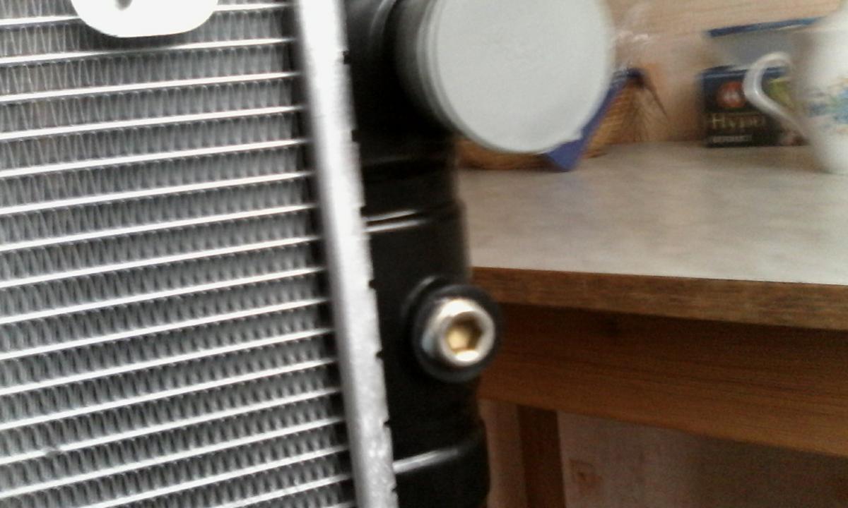

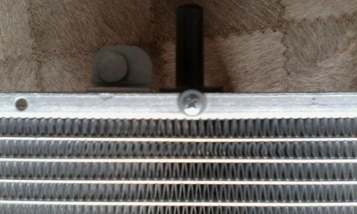

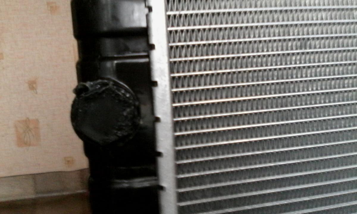

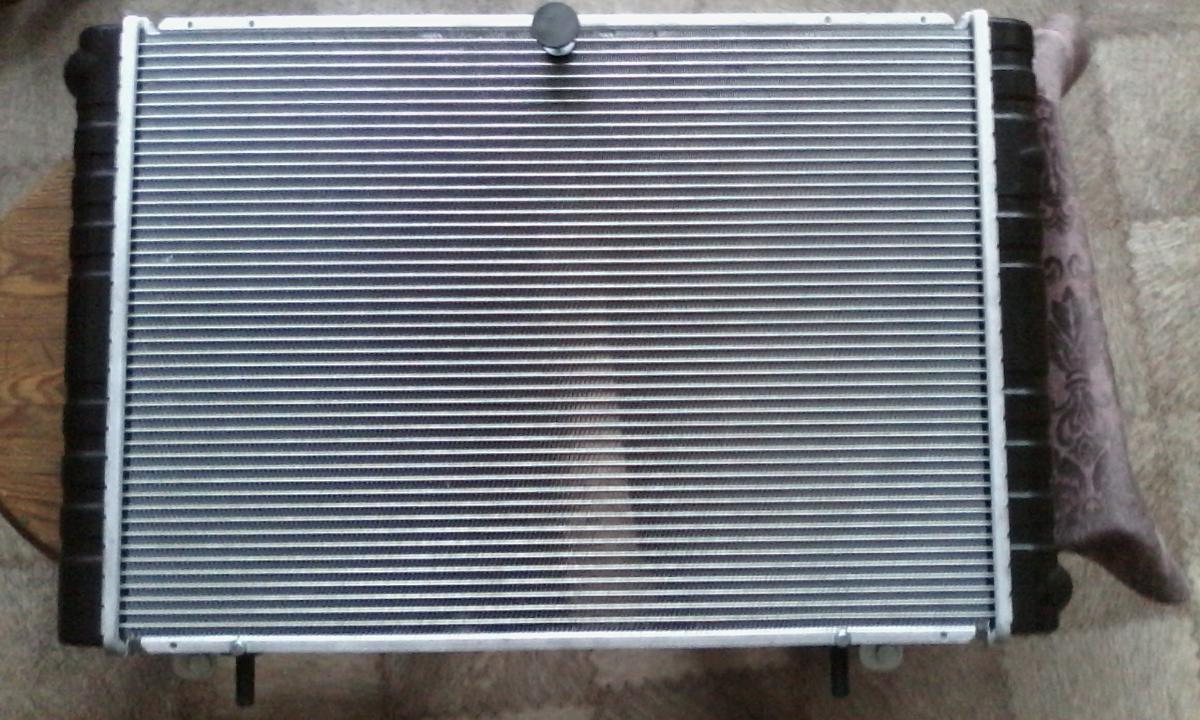

рустам 72 35 Опубликовано 25 мая, 2017 Поставил себе крафт алюминий трех рядный трубки круглый бочки пластик в комплекте шли обе заглушки трубки сделаны как на радиаторе печки пока по температуре сказать ничего не могу у нас всего 13 но пока температура стоит на месте дальше посмотрим в этот раз перед покупкой осмотрел всю коробку чтоб небыло надписи маде ин чина чтоб непопасть как с цеплением Да цена 4100 Поделиться сообщением Ссылка на сообщение Поделиться на другие сайты
