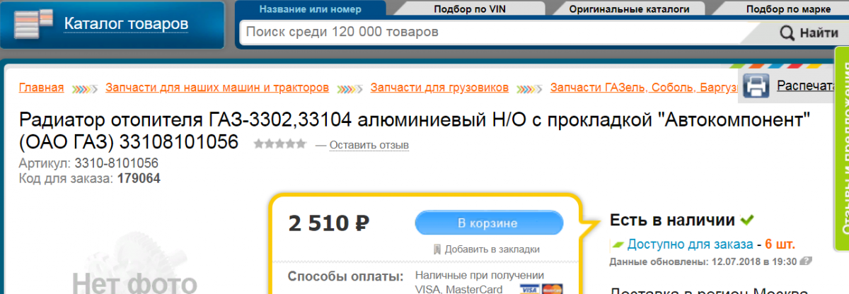

Романи 4 Опубликовано 12 июля, 2018 (изменено) Парни а попутно такой вопрос.В связи с тем, что шааз только трехрядки, ко мне не влезет, пилить не охота. Вот этот подходит в такую панель?вот ссыль на него https://www.avtoall.ru/radiator_otopitelya_gaz_3302_33104_alyuminievyiy_n_o_s_prokladkoiy__avtokomponent___oao_gaz_-179064/Я тат понимаю, что "Автокомпонент" поставщик на завод? Изменено 12 июля, 2018 пользователем Романи Поделиться сообщением Ссылка на сообщение Поделиться на другие сайты
