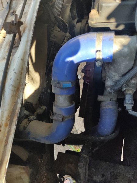

Erik77 61 Опубликовано 15 мая, 2021 3 часа назад, Валерий(69) сказал: Да. Из металлической трубки (штатной) сделай вставку для верхнего патрубка. Чем радиатор от бизнеса лучше? Поделиться сообщением Ссылка на сообщение Поделиться на другие сайты
L2140 1 834 Опубликовано 15 мая, 2021 2 часа назад, Erik77 сказал: Чем радиатор от бизнеса лучше? Радиаторы ТРМ (безнес) надежнее медно-латунных других производителей. Если авто не в африке работает, то ТРМ следует предпочесть , при возможности установки. 3 Поделиться сообщением Ссылка на сообщение Поделиться на другие сайты
Валерий(69) 1 511 Опубликовано 15 мая, 2021 3 часа назад, Erik77 сказал: Чем радиатор от бизнеса лучше? Циркуляция лучше, т.к. радиатор разделен перегородками на две части, путь ОЖ эффективнее в плане теплоотдачи. Качество изготовления отличное, японцы участвуют в производстве. Поделиться сообщением Ссылка на сообщение Поделиться на другие сайты
Erik77 61 Опубликовано 15 мая, 2021 2 часа назад, L2140 сказал: Радиаторы ТРМ (безнес) надежнее медно-латунных других производителей. Если авто не в африке работает, то ТРМ следует предпочесть , при возможности установки. Можно про установку подробнее? Если ДОбизнес 405,то много переделывать? Поделиться сообщением Ссылка на сообщение Поделиться на другие сайты
zhn36 777 Опубликовано 15 мая, 2021 22 минуты назад, Erik77 сказал: много переделывать? нет два патрубка переделать, выше фото выкладывали Поделиться сообщением Ссылка на сообщение Поделиться на другие сайты
Erik77 61 Опубликовано 15 мая, 2021 1 час назад, zhn36 сказал: нет два патрубка переделать, выше фото выкладывали Я по фото не понял, патрубки на одну сторону или нет? Поделиться сообщением Ссылка на сообщение Поделиться на другие сайты
Валерий(69) 1 511 Опубликовано 15 мая, 2021 12 минут назад, Erik77 сказал: Я по фото не понял, патрубки на одну сторону или нет? На одну... Поделиться сообщением Ссылка на сообщение Поделиться на другие сайты
