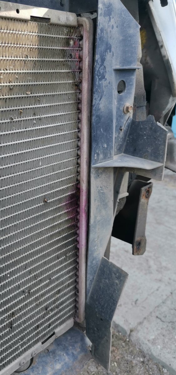

коmbrig 40 Опубликовано 27 января, 2023 сначала поставил,потом сфотал.вот такой ,кто ставил? Поделиться сообщением Ссылка на сообщение Поделиться на другие сайты
Валерий(69) 1 511 Опубликовано 27 января, 2023 В 10.07.2022 в 03:25, Vovchikk сказал: Заводской TRM (надеюсь правильно написал) охлаждает ничуть не хуже 3-х рядного медного и качество на уровне. Это точно! https://market.yandex.ru/product--radiator-gaz-3302-biznes-aliuminievyi-bez-shtutsera-obratki-art-33027-1301010-21/1741809224?cpc=phypmHE26R25x0leqQFckQH8hAEwB8VDnn8tTkX5MJQmpSyPJbqIZ6IGsLRiSDkufX4xWICkE2HH1yzix16IsoCazvvhP9m5LZgdhV1nmcxRMDlPvLTAJspu7SfcKpyUqrOP5pNPaH3YWnMGZBasMnqQ_eUREg_1MVY5VTv-hZBhOXRfrj8NHA%2C%2C&from-show-uid=16748502442769080655100003&sku=101646279358&do-waremd5=UNO5GUDnpjBtvV_6D8L9Ew&sponsored=1&cpa=1 Поделиться сообщением Ссылка на сообщение Поделиться на другие сайты
Allegator 181 Опубликовано 27 января, 2023 4 часа назад, коmbrig сказал: сначала поставил,потом сфотал.вот такой ,кто ставил? Перед летом желательно снять и поставить нормальный 3 Поделиться сообщением Ссылка на сообщение Поделиться на другие сайты
БРОДЯГА74 5 800 Опубликовано 28 января, 2023 11 часов назад, коmbrig сказал: сначала поставил,потом сфотал.вот такой ,кто ставил? Тоже поставил Шадринский люминь, пока нормально, даже лучше 3х рядного медного...))) который у меня стоял! 1 Поделиться сообщением Ссылка на сообщение Поделиться на другие сайты
коmbrig 40 Опубликовано 28 января, 2023 16 часов назад, Allegator сказал: Перед летом желательно снять и поставить нормальный летом отпишусь... Поделиться сообщением Ссылка на сообщение Поделиться на другие сайты

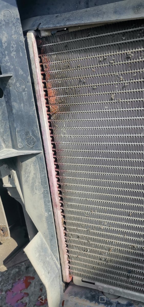

Olegn_g 11 Опубликовано 18 мая, 2023 В 09.07.2022 в 10:03, Кирилл сказал: Лузар алюминиевый паяный отлично работает! Здравствуйте! Luzar LRc 0342b через 3,5 года потек, "засопливил" в местах пайки и с ним было хуже, в плане охлаждения, чем с родным 2-х рядным Лихославльским медным (через 12 лет потек в пластиковом бачке) - двигатель ЗМЗ-406 с 2-мя электровениляторами от нивы. Сейчас заказал медный 2-х рядный Лихославльский (медно-латунный, артикул 112-1301010-01) тем более что и Luzar стал не дешев (разница в цене чуть более 3000 руб.)... Получается "каждый хвалит свое"... 1 Поделиться сообщением Ссылка на сообщение Поделиться на другие сайты

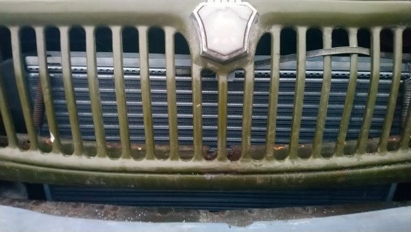

ZAN57 3 539 Опубликовано 19 мая, 2023 В 28.01.2023 в 09:09, БРОДЯГА74 сказал: Тоже поставил Шадринский люминь, пока нормально, даже лучше 3х рядного медного...))) который у меня стоял! По фото получпется он ниже обычного? Или это иллюзия? Поделиться сообщением Ссылка на сообщение Поделиться на другие сайты
masiy 266 Опубликовано 19 мая, 2023 Да в газели столь много места свободного, что ставь сколь хочешь. У меня в грузопассажирке в салоне стоят 2 радиатора на печках , а на двигатель один основной, второй на раме алюминиевая труба радиатор 5 метров, третий на масло радиатор водяной около аккума, чуть ниже его и перед масляным фильтром стоит теплообменник для охлаждения масла. Плюс электропомпа на антифриз и запитана параллельно основному вентилятору, а вентилятор на теплообменник масляный отдельное термореле, которое срабатывает на меньшую температуру чем основной радиатор. И когда остановился и температура поднялась то включается на основном радиаторе вентилятор вместе с водяной помпой и охлаждение происходит быстрее. Поделиться сообщением Ссылка на сообщение Поделиться на другие сайты
БРОДЯГА74 5 800 Опубликовано 20 мая, 2023 22 часа назад, ZAN57 сказал: По фото получпется он ниже обычного? Или это иллюзия? Это не мое фото, встает как нужно по креплениям, значит точно такие же размеры. Поделиться сообщением Ссылка на сообщение Поделиться на другие сайты
БРОДЯГА74 5 800 Опубликовано 20 мая, 2023 23 часа назад, ZAN57 сказал: По фото получпется он ниже обычного? Или это иллюзия? Кстати это не иллюзия сверху у всех дыра, и её лучше затыкать.особенно зимой! Поделиться сообщением Ссылка на сообщение Поделиться на другие сайты
Игорь85 773 Опубликовано 20 мая, 2023 3 часа назад, БРОДЯГА74 сказал: Кстати это не иллюзия сверху у всех дыра, и её лучше затыкать.особенно зимой! Лучше радиатор поднять. 1 Поделиться сообщением Ссылка на сообщение Поделиться на другие сайты
БРОДЯГА74 5 800 Опубликовано 20 мая, 2023 4 часа назад, Игорь85 сказал: Лучше радиатор поднять. Вместе с двигателем? Или делать мутную конструкцию из электро. Поделиться сообщением Ссылка на сообщение Поделиться на другие сайты
Игорь85 773 Опубликовано 20 мая, 2023 25 минут назад, БРОДЯГА74 сказал: Вместе с двигателем? Или делать мутную конструкцию из электро. Если хочешь, можешь и двс поднять. Дело хозяйское. Поделиться сообщением Ссылка на сообщение Поделиться на другие сайты
БРОДЯГА74 5 800 Опубликовано 20 мая, 2023 3 часа назад, Игорь85 сказал: Если хочешь, можешь и двс поднять. Дело хозяйское. Мне не надо, у меня и так все нормально.. Поделиться сообщением Ссылка на сообщение Поделиться на другие сайты
Игорь85 773 Опубликовано 20 мая, 2023 34 минуты назад, БРОДЯГА74 сказал: Мне не надо, у меня и так все нормально.. Я поднял в верх до упора, стало ещё лучше. Ну каждому свое. 3 Поделиться сообщением Ссылка на сообщение Поделиться на другие сайты
