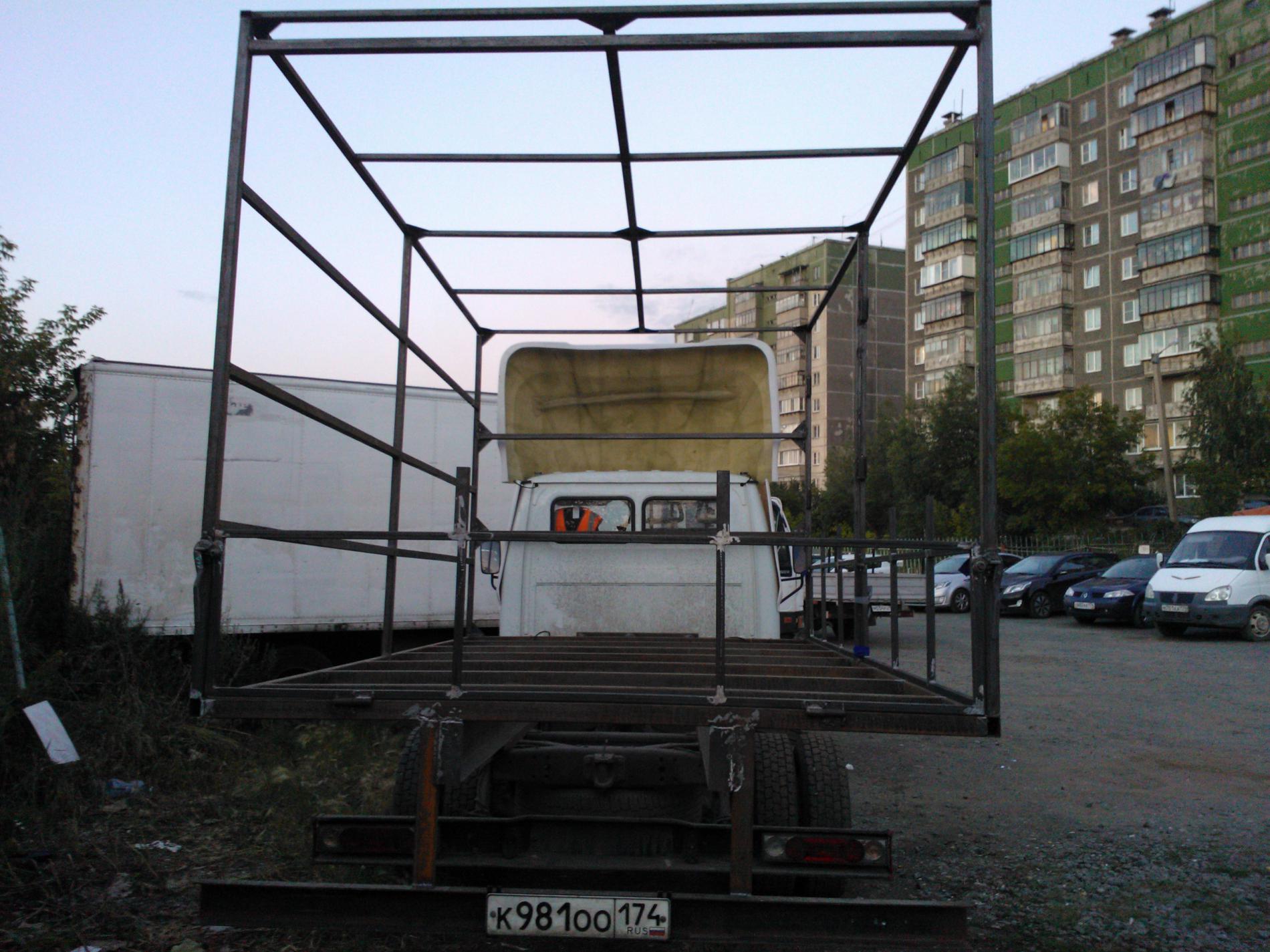

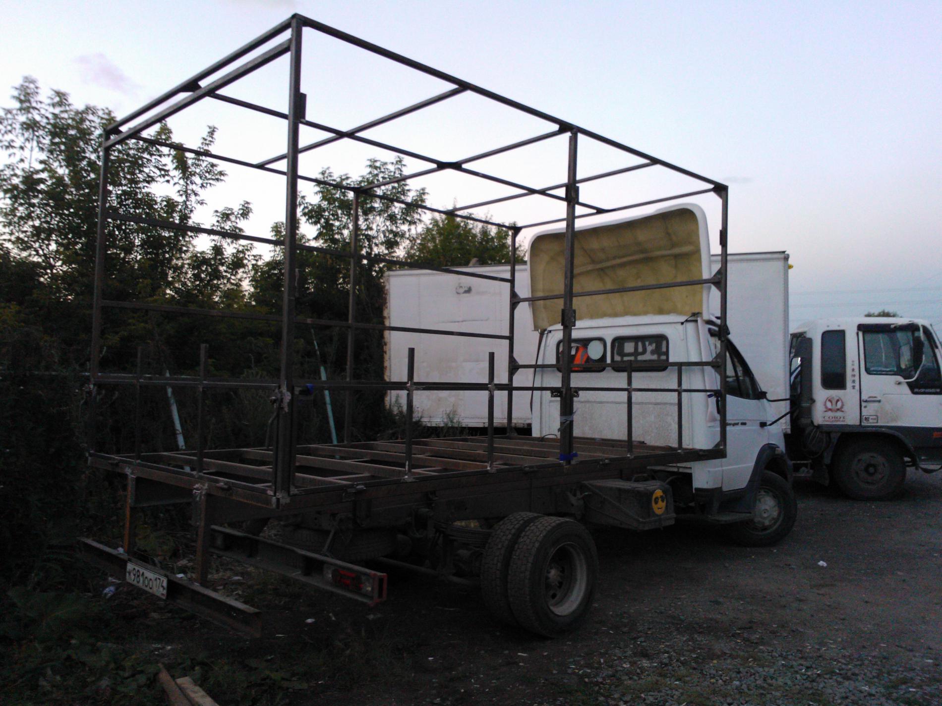

Дядька Дениска 81 Опубликовано 20 июля, 2016 Ребята извиняйте если не в тему, вопрос по переделке кузова. Из этого нужно сделать открытую (бортовую), но с возможностью вернуть всё обратно))) Я думаю отрезать в середине стойки, и верхнюю часть убрать до лучших времён на дачу. Рассмотрю все версии. Сейчас у меня так Поделиться сообщением Ссылка на сообщение Поделиться на другие сайты

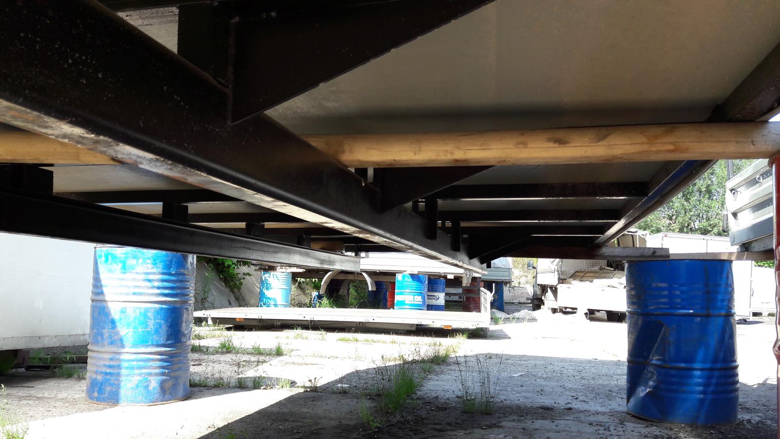

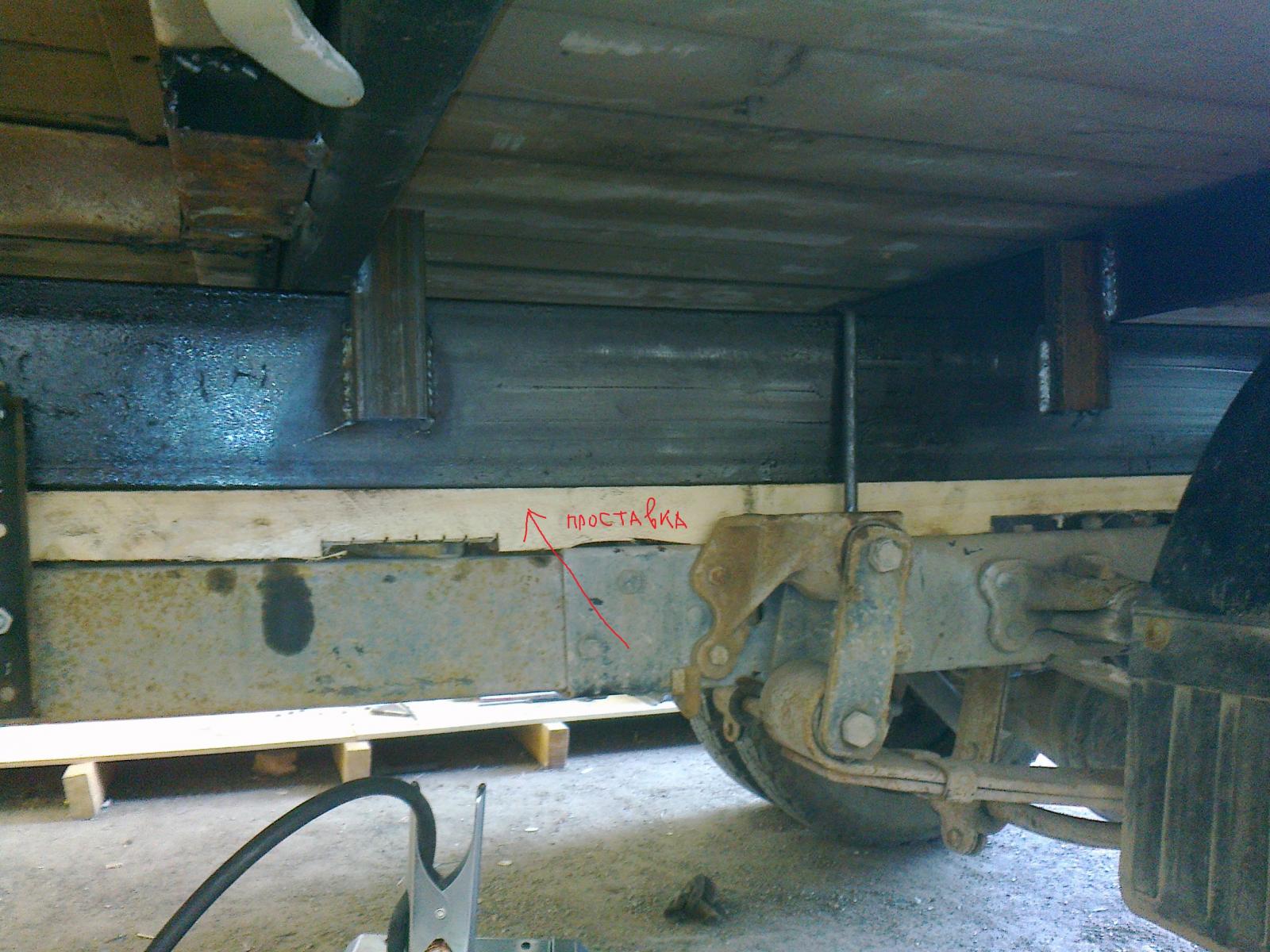

strattec 258 Опубликовано 25 августа, 2016 ребят кто в курсе, из какого материала дерева эта проставка должна быть ? Поделиться сообщением Ссылка на сообщение Поделиться на другие сайты
игнат 1 289 Опубликовано 25 августа, 2016 ребят кто в курсе, из какого материала дерева эта проставка должна быть ?в идеале я думаю дуб. Поделиться сообщением Ссылка на сообщение Поделиться на другие сайты
strattec 258 Опубликовано 25 августа, 2016 в идеале я думаю дуб.где его взять этот дуб :) да еще на 4 метра рамы, и стоить он будет как целую будку... какой еще используют вид дерева, прочный и что бы на любом строительном рынке был в наличии Поделиться сообщением Ссылка на сообщение Поделиться на другие сайты
Gaz865 171 Опубликовано 25 августа, 2016 ИМХО берёза, осина Поделиться сообщением Ссылка на сообщение Поделиться на другие сайты
Антифриз 112 Опубликовано 25 августа, 2016 где его взять этот дуб :) да еще на 4 метра рамы, и стоить он будет как целую будку. какой еще используют вид дерева, прочный и что бы на любом строительном рынке был в наличииЛиственница не гниет. 1 Поделиться сообщением Ссылка на сообщение Поделиться на другие сайты

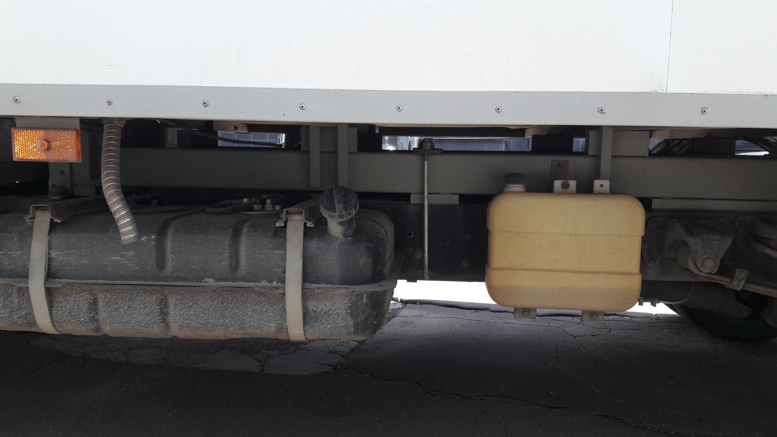

zarick 144 Опубликовано 25 августа, 2016 ребят кто в курсе, из какого материала дерева эта проставка должна быть ?транспортерная лента 12 мм., в ней выбиты отверстия под заклепки Поделиться сообщением Ссылка на сообщение Поделиться на другие сайты
игнат 1 289 Опубликовано 25 августа, 2016 где его взять этот дуб :) да еще на 4 метра рамы, и стоить он будет как целую будку. какой еще используют вид дерева, прочный и что бы на любом строительном рынке был в наличии тебе не надо на всю длинну. пару брусков можно найти у мебельщиков. которые занимаются фасадами из "натуралки" где его взять этот дуб :) да еще на 4 метра рамы, и стоить он будет как целую будку. какой еще используют вид дерева, прочный и что бы на любом строительном рынке был в наличии пару брусков и на рынке найдёшь(дуб имею ввиду) Поделиться сообщением Ссылка на сообщение Поделиться на другие сайты
колобок 7 166 Опубликовано 25 августа, 2016 (изменено) ребят кто в курсе, из какого материала дерева эта проставка должна быть ?у меня из сосны,я как то и не парился когда ставил Изменено 25 августа, 2016 пользователем колобок 1 Поделиться сообщением Ссылка на сообщение Поделиться на другие сайты

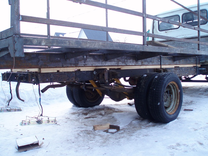

strattec 258 Опубликовано 25 августа, 2016 тебе не надо на всю длинну. пару брусков можно найти у мебельщиков. которые занимаются фасадами из "натуралки" пару брусков и на рынке найдёшь(дуб имею ввиду)вот мой подрамник, были мысли вот так как на 2 фото поставить, что бы целиком лежал на раме Поделиться сообщением Ссылка на сообщение Поделиться на другие сайты
игнат 1 289 Опубликовано 25 августа, 2016 вот мой подрамник, были мысли вот так как на 2 фото поставить, что бы целиком лежал на раме посмотри зоводские установки зтих брусков. проблем не было. Поделиться сообщением Ссылка на сообщение Поделиться на другие сайты
strattec 258 Опубликовано 25 августа, 2016 посмотри зоводские установки зтих брусков. проблем не было.я сегодня видел из металла, без дерева, не знаю правильно ли так ставить на металл Поделиться сообщением Ссылка на сообщение Поделиться на другие сайты
паганини 453 Опубликовано 25 августа, 2016 Разницы никакой, на что ставить, на металл или на дерево. Главное, чтобы стремянки или крепёжные болты были не прослаблены, а иначе кузов поломает. Поделиться сообщением Ссылка на сообщение Поделиться на другие сайты
strattec 258 Опубликовано 25 августа, 2016 Разницы никакой, на что ставить, на металл или на деревотак может на металл даже лучше ? Поделиться сообщением Ссылка на сообщение Поделиться на другие сайты
Денис16i 159 Опубликовано 27 августа, 2016 Ставь на сосну и не парься не чем не лучше и не хуже. Поделиться сообщением Ссылка на сообщение Поделиться на другие сайты

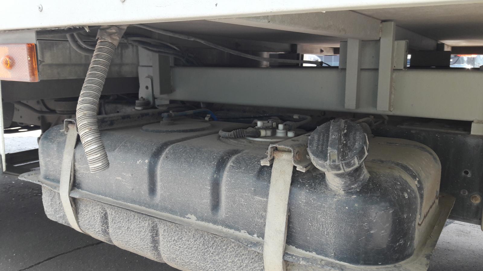

Slava 67 167 Опубликовано 27 августа, 2016 я сегодня видел из металла, без дерева, не знаю правильно ли так ставить на металлтам между будкой и рамой резина вместо дерева, с завода так, и у меня такрядом с белой канистрой это даже чуть видно Поделиться сообщением Ссылка на сообщение Поделиться на другие сайты
газель2005 2 671 Опубликовано 27 августа, 2016 (изменено) На сосну. Отработкой раза три прошел и краской ж/д масляной.Все равно газель не по 30-40 лет эксплуатируется.Заводских помню на газели 2000г.в хватило без всякой обработки на 9 лет. Изменено 27 августа, 2016 пользователем газель2005 Поделиться сообщением Ссылка на сообщение Поделиться на другие сайты
