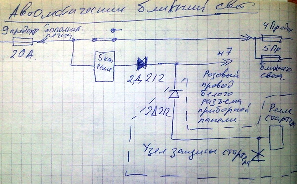

ChAl 0 Опубликовано 26 ноября, 2010 Вот так вроде, усе работает,НО включается только ближний. Защиту стартера сделал попутно т.к нужен то кусок провода и диод, а весчь полезная. Поделиться сообщением Ссылка на сообщение Поделиться на другие сайты

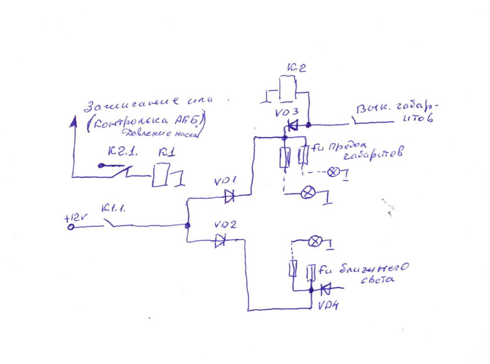

Балламут 1 Опубликовано 21 марта, 2011 (изменено) Есть такой вариан схемы авто включения фар: при таком варианте можно использовать только габариты при стоянке с заведенным двигателемесли авто габарит ненужен то часть схемы VD1,VD3 ненужна Изменено 21 марта, 2011 пользователем Балламут Поделиться сообщением Ссылка на сообщение Поделиться на другие сайты
