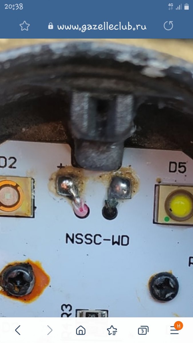

Алексей Ф. 9 814 Опубликовано 9 марта, 2021 Просушка на батарее отопления не помогла(( Снял стекло руками без особых усилий , вытекли остатки воды . Визуально все живое, но не работает . По идее можно поменять только эту плату со светодиодами, но где её отдельно купишь? Может туда какой то другой светодиод пристроить с отражателем ? Пока по совету грамотного человека скрутил два проводка у центрального переключателя, что бы при включении зажигания горел ближний свет фар. При работе стартера ближний свет гаснет. Иначе забываю включать фары, отвык за семь лет )) Поделиться сообщением Ссылка на сообщение Поделиться на другие сайты
Татарин 7 558 Опубликовано 9 марта, 2021 (изменено) 1 час назад, Алексей Ф. сказал: По идее можно поменять только эту плату со светодиодами, но где её отдельно купишь? Или поменять светодиоды.Потому как не живые они.Вон у двух морды с люминофором поотлетали.Сга-арели на работе. Изменено 9 марта, 2021 пользователем Татарин 1 Поделиться сообщением Ссылка на сообщение Поделиться на другие сайты
rusgg 4 003 Опубликовано 9 марта, 2021 Светодиоды на вид целые вот провода окислились похоже, надо их почистить и запаять. 1 Поделиться сообщением Ссылка на сообщение Поделиться на другие сайты

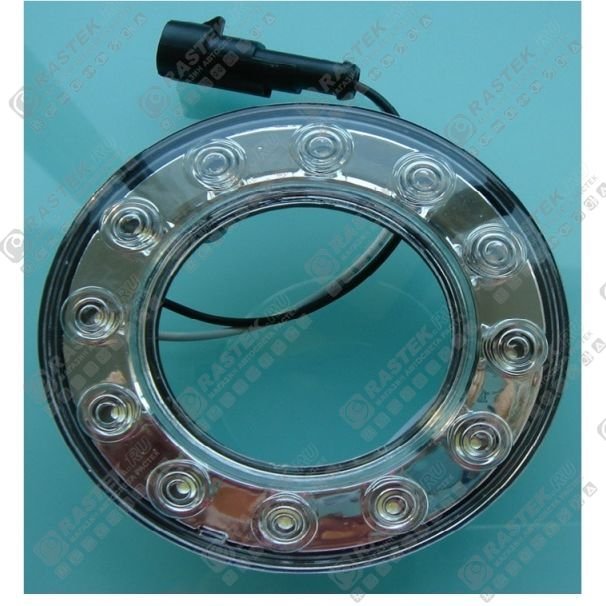

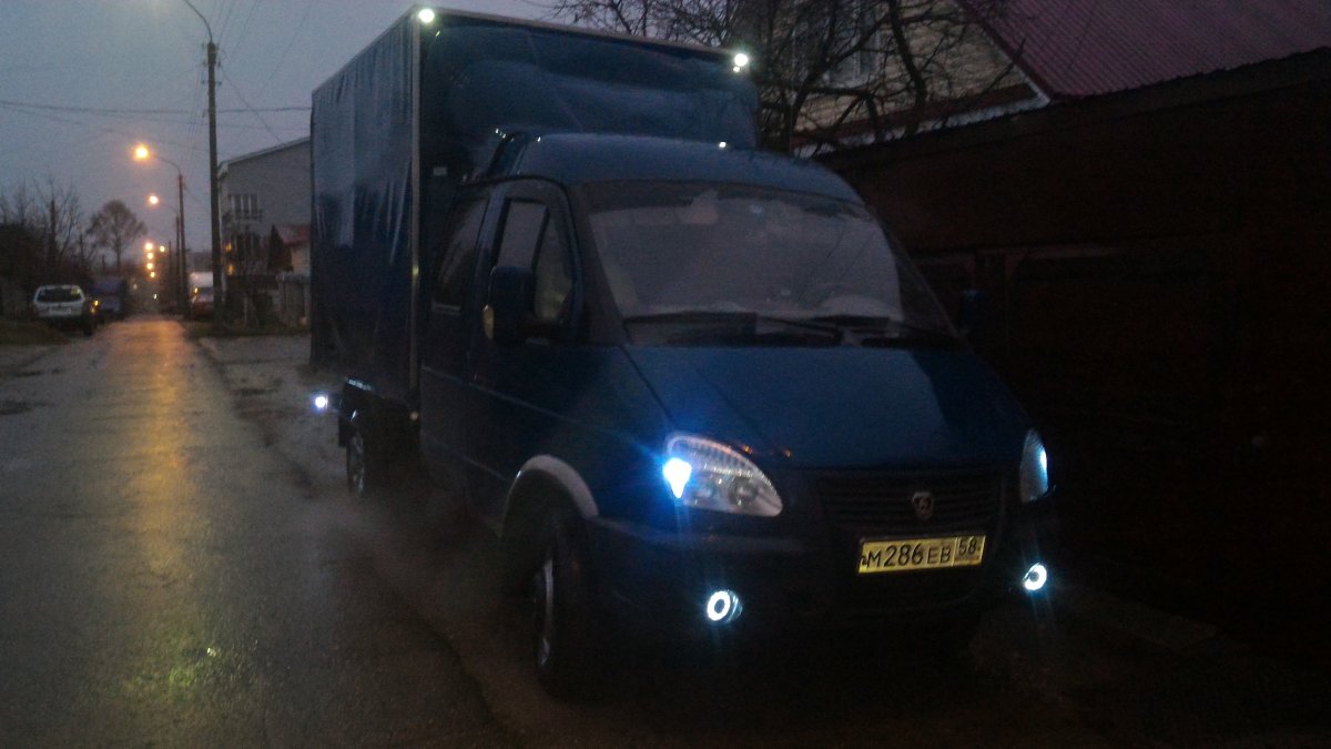

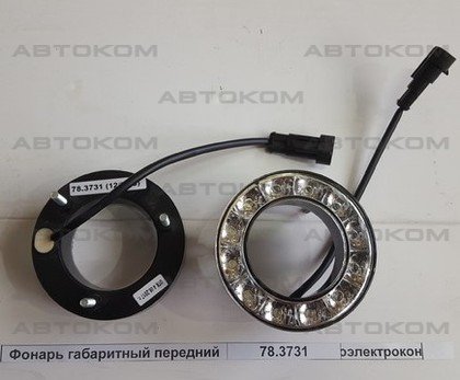

Egorka 120 Опубликовано 9 марта, 2021 (изменено) отлично подходят в штатные места бампера Бизнес передние светодиодные габариты от автобусов Паз ... 1400р делов 15мин питание прямо от + зажигания кинул, без всяких релюх, светодиоды светят ОК и не жрут ничего ... в 2016 поставил и забыл. https://xn----7sbbggzrqqb5b.xn--p1ai/products/gabarit-koltso-svetodiodnoe-paz-32053-peredn-belyj Изменено 9 марта, 2021 пользователем Egorka 2 Поделиться сообщением Ссылка на сообщение Поделиться на другие сайты
