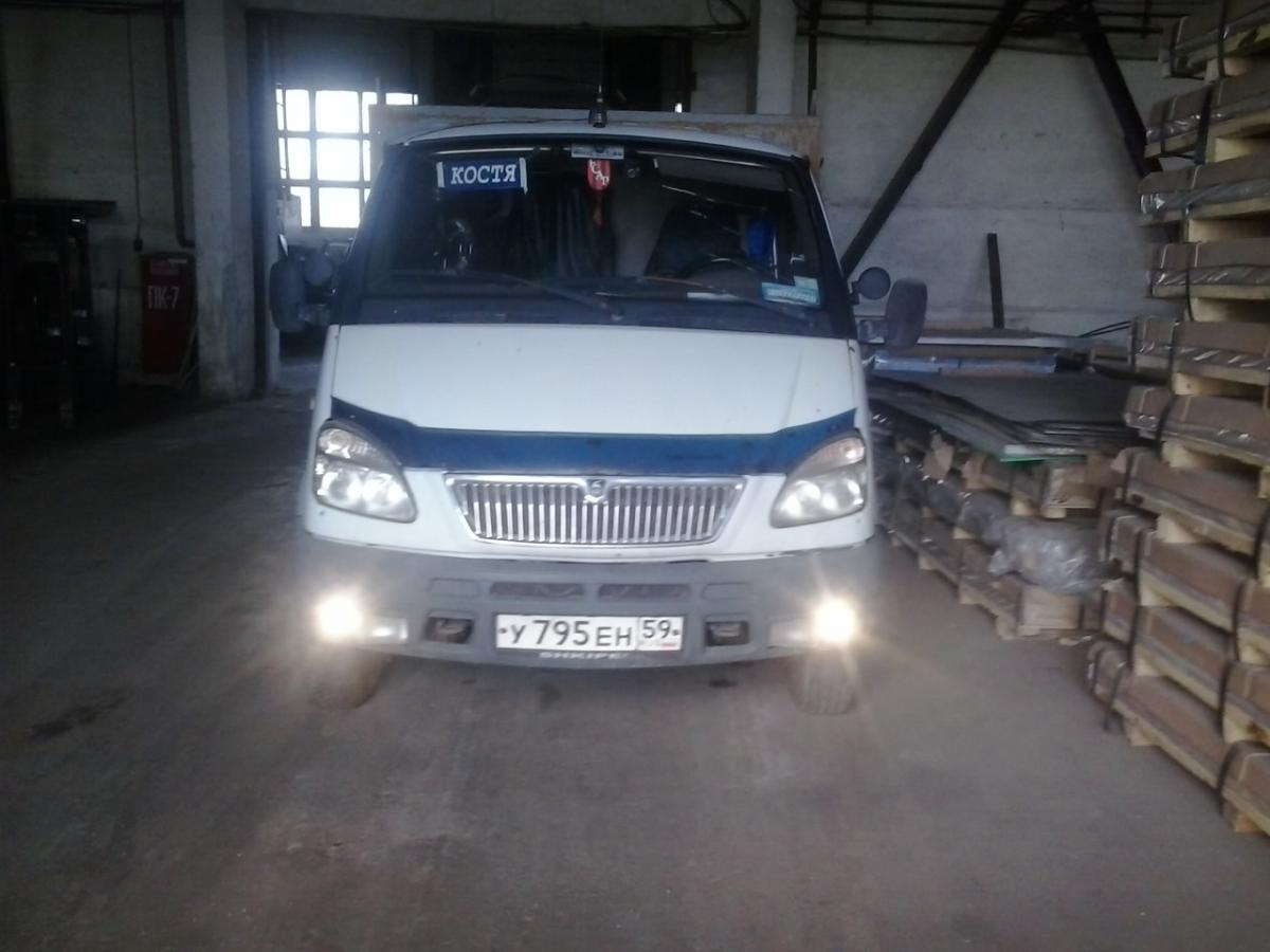

грузоперевозчик 44 Опубликовано 14 октября, 2016 У меня вот такие дневные ходовые огни...подключил на газовый клапан Поделиться сообщением Ссылка на сообщение Поделиться на другие сайты
