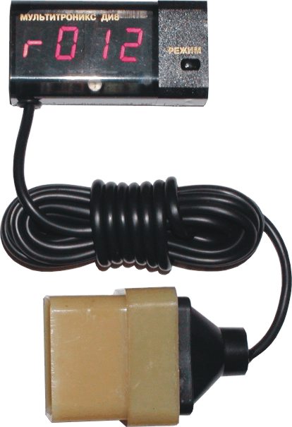

melomandk 9 Опубликовано 31 августа, 2014 (изменено) Посоветуйте,пожалуйста, недорогой но нормальный БК (лишь бы самое неоходимое в нём было). Кстати, с помощью БК ведь можно выставлять зажигание (позднее/раннее)? Задолбался диагностам деньги платить за каждый визит 700 р. Изменено 31 августа, 2014 пользователем melomandk Поделиться сообщением Ссылка на сообщение Поделиться на другие сайты
Crady 8 661 Опубликовано 31 августа, 2014 недорогой но нормальный БКвозьми брелок эксперт. http://www.expert-cdt.ru/index.php?productID=4 1 Поделиться сообщением Ссылка на сообщение Поделиться на другие сайты
melomandk 9 Опубликовано 31 августа, 2014 Crady, а известно что-то вот про этот Multitronics Comfort Газель M15 Поделиться сообщением Ссылка на сообщение Поделиться на другие сайты
Crady 8 661 Опубликовано 31 августа, 2014 Multitronics Comfort Газель M15стоял такой на старом барге.в принципе и он ни чем не плох.но если мне память не изменяет,он под карбовые машины,да и по моему уже снят с производства(могу ошибаться конечно) 1 Поделиться сообщением Ссылка на сообщение Поделиться на другие сайты
AHдрей 1 883 Опубликовано 31 августа, 2014 Посоветуйте,пожалуйста, У тебя 406 ЗМЗ ?Не надо ничего дороже. Зажигание регулирует, ошибки читает, подключается к штатному диагностическому разъёму. 1 Поделиться сообщением Ссылка на сообщение Поделиться на другие сайты
melomandk 9 Опубликовано 31 августа, 2014 стоял такой на старом барге.в принципе и он ни чем не плох.но если мне память не изменяет,он под карбовые машины,да и по моему уже снят с производства(могу ошибаться конечно)Да, у меня щас карб. От пассажирской с 405 избавился))Высмотрел на авито этот БК, отдают за 900 руб.У тебя 406 ЗМЗ ? Не надо ничего дороже. Зажигание регулирует, ошибки читает, подключается к штатному диагностическому разъёму. Да, змз 406 (карб). А если датчик какой полетит, он как-то сможет определить какой именно из датчиков накрылся? А то у меня было на 405, что ДТОЖ полетел и подача топлива была обогащенной, а я там уже всё перерыл. Поделиться сообщением Ссылка на сообщение Поделиться на другие сайты
AHдрей 1 883 Опубликовано 31 августа, 2014 он как-то сможетПоказывает коды ошибок - https://www.gazelleclub.ru/servisi/Codineisprav_micas/m7x.phpРекомендуемая цена производителя 680 руб. 1 Поделиться сообщением Ссылка на сообщение Поделиться на другие сайты
melomandk 9 Опубликовано 31 августа, 2014 Показывает коды ошибок - https://www.gazelleclub.ru/servisi/Codineisprav_micas/m7x.phpРекомендуемая цена производителя 680 руб. Отличненько. Тогда его и приобрету. Спасибо! Поделиться сообщением Ссылка на сообщение Поделиться на другие сайты
