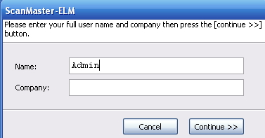

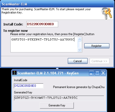

cxem 120 Опубликовано 22 сентября, 2014 (изменено) ScanMaster-ELM v2.1 скачал и поставил без проблем.Имя компьютера должно быть больше 3-х букв.Запусти KeyGen-scanmaster-2.1Из ScanMaster-ELM v2.1 возьми "Install Code", вставь в KeyGen-scanmaster-2.1, с генерируй ключ. Изменено 22 сентября, 2014 пользователем cxem Поделиться сообщением Ссылка на сообщение Поделиться на другие сайты
