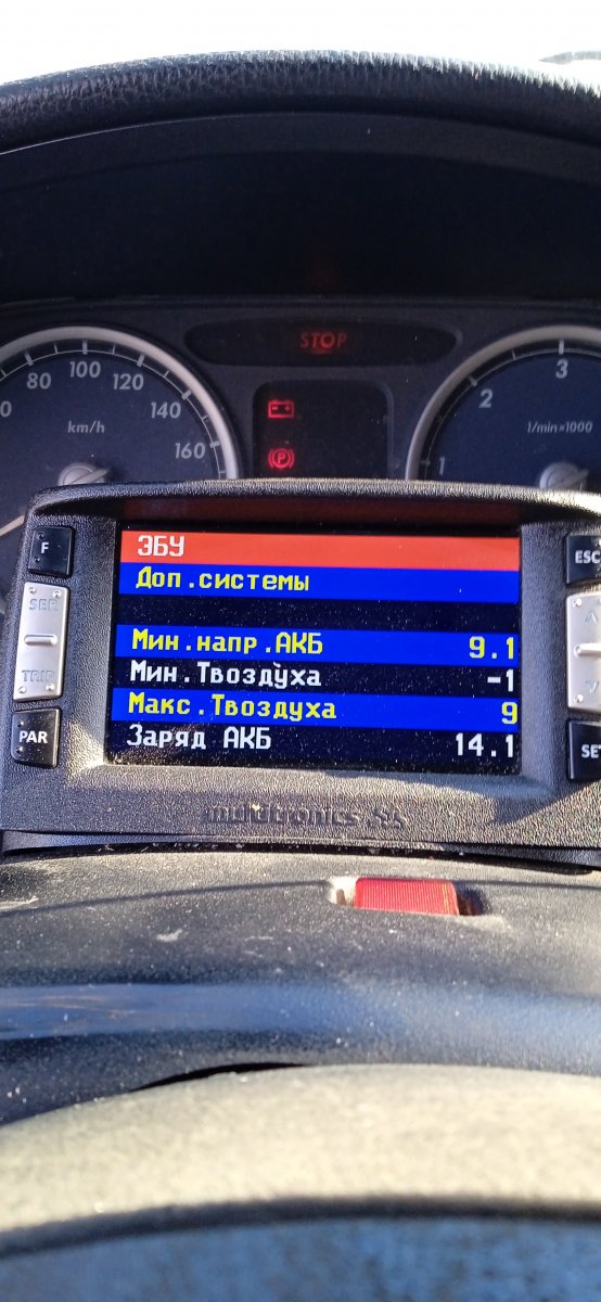

pet 83 Опубликовано 19 января, 2023 18 часов назад, aleks2 сказал: Ребята кто ещё пользует БК ? Подскажите параметры если не сложно. АКБ свежая 2 недели. 1 Поделиться сообщением Ссылка на сообщение Поделиться на другие сайты

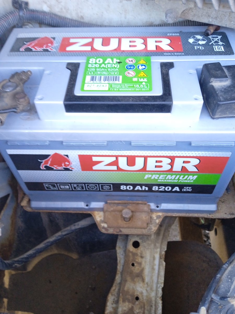

pet 83 Опубликовано 19 января, 2023 3 минуты назад, aleks2 сказал: @pet Спасибо! У тебя лучше показатели.акб какой стоит? Но у меня за бортом + 10. 1 Поделиться сообщением Ссылка на сообщение Поделиться на другие сайты
dtrans 1 450 Опубликовано 19 января, 2023 6 минут назад, pet сказал: Но у меня за бортом + 10. Нифига себе! Стартовый ток(ток холодной прокрутки) 820 А. Отсюда и показатели имхо. Поделиться сообщением Ссылка на сообщение Поделиться на другие сайты

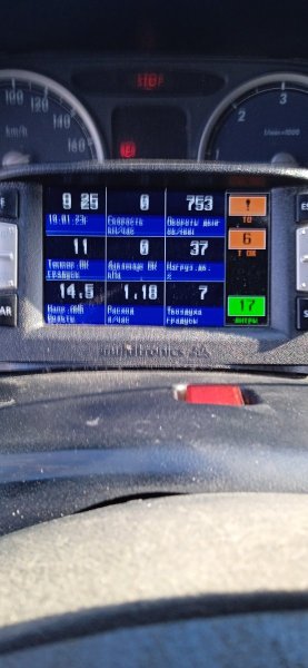

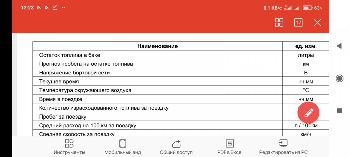

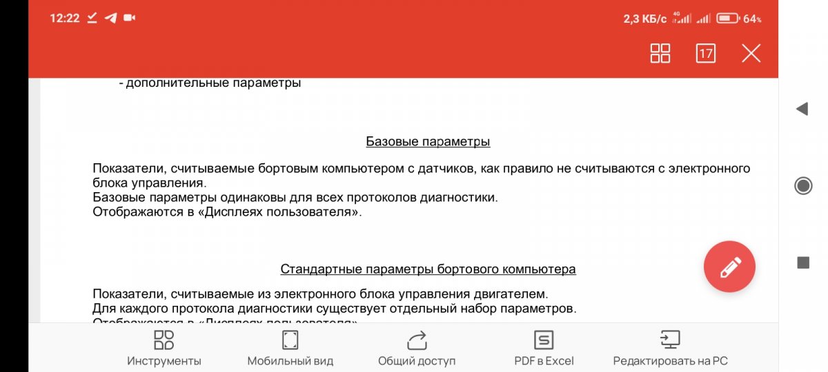

pet 83 Опубликовано 19 января, 2023 1 час назад, aleks2 сказал: @ZAN57 всё правильно ,но бортовик не показывает напряжение борт сети сам,он берет данные с ЭБУ какое на нем напряжение.вроде так. Похоже не берёт напряжение из ЭБУ. Первый скрин базовые параметры. Поделиться сообщением Ссылка на сообщение Поделиться на другие сайты
aleks2 1 181 Опубликовано 19 января, 2023 @pet Здравствуйте. На ваш выбор. Переключение в настройках С580, в источниках.- ответ тех поддержки мультитроникс. @pet @ZAN57 щас -10 пробовал заводить 12,4 в начальное,9,8 в момент пуска.напряжение вольтметром на АКБ мерил.на БК действительно в источниках выбираешь. Поделиться сообщением Ссылка на сообщение Поделиться на другие сайты
вилли 944 Опубликовано 19 января, 2023 1 час назад, dtrans сказал: Нифига себе! Стартовый ток(ток холодной прокрутки) 820 А. Отсюда и показатели имхо. Поискал,хрен еще купишь такой Поделиться сообщением Ссылка на сообщение Поделиться на другие сайты
dtrans 1 450 Опубликовано 19 января, 2023 Когда купил БК в 11 году то же этой фигнёй страдал. Всякие там калибровки и прочее. Потом наигрался. Выбрал экран где 6 параметров. Главные для меня: t, U, давление, обороты. + критические. Остальное всё баловство.имхо 8 минут назад, вилли сказал: Поискал,хрен еще купишь такой Тоже порылся. Максимум 85/800 нашёл. Поделиться сообщением Ссылка на сообщение Поделиться на другие сайты

pet 83 Опубликовано 19 января, 2023 1 час назад, aleks2 сказал: @pet @pet @ZAN57.на БК действительно в источниках выбираешь. Посмотрел, у меня ЭБУ стоит. Спасибо. Поделиться сообщением Ссылка на сообщение Поделиться на другие сайты
