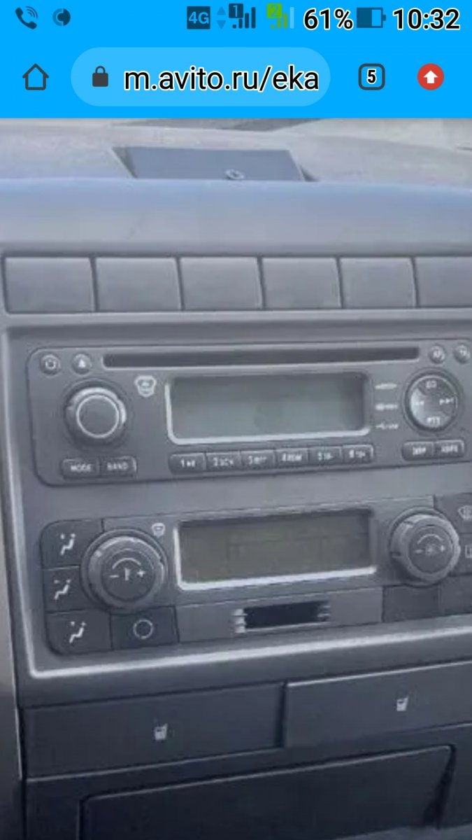

вилли 902 Опубликовано 28 февраля, 2023 В 19.01.2023 в 15:31, dtrans сказал: Да окно на 9(оговорился). Давление воздуха впускного. Для турбированных это важно. Расходы на штатном есть. У меня мгновенный выставлен. На 100 км я при заправке до полного в уме считаю, периодически. Это мультик считывает давление впускное? Это мультитроникс над печкой? Поделиться сообщением Ссылка на сообщение Поделиться на другие сайты
Allegator 174 Опубликовано 28 февраля, 2023 Это штатная Газовская магнитола Поделиться сообщением Ссылка на сообщение Поделиться на другие сайты
PanDiman 1 529 Опубликовано 28 февраля, 2023 2 часа назад, вилли сказал: Это мультик считывает давление впускное? Это мультитроникс над печкой? это blukpaut магнитола )) Поделиться сообщением Ссылка на сообщение Поделиться на другие сайты
