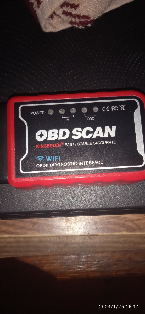

jon61rus 318 Опубликовано 25 января, 2024 Здравствуйте, подарил мне друг вот такую штуку какой программой лучше пользоваться. ЗМЗ 405 е3 Поделиться сообщением Ссылка на сообщение Поделиться на другие сайты
Crady 8 673 Опубликовано 25 января, 2024 2 часа назад, jon61rus сказал: какой программой лучше пользоваться. из относительно не замороченных опендиаг.на 40524 вроде даж без платно там.на на андроиде есть эта прожка. 1 Поделиться сообщением Ссылка на сообщение Поделиться на другие сайты
jon61rus 318 Опубликовано 25 января, 2024 1 час назад, Crady сказал: из относительно не замороченных опендиаг.на 40524 вроде даж без платно там.на на андроиде есть эта прожка. Спасибо Поделиться сообщением Ссылка на сообщение Поделиться на другие сайты
