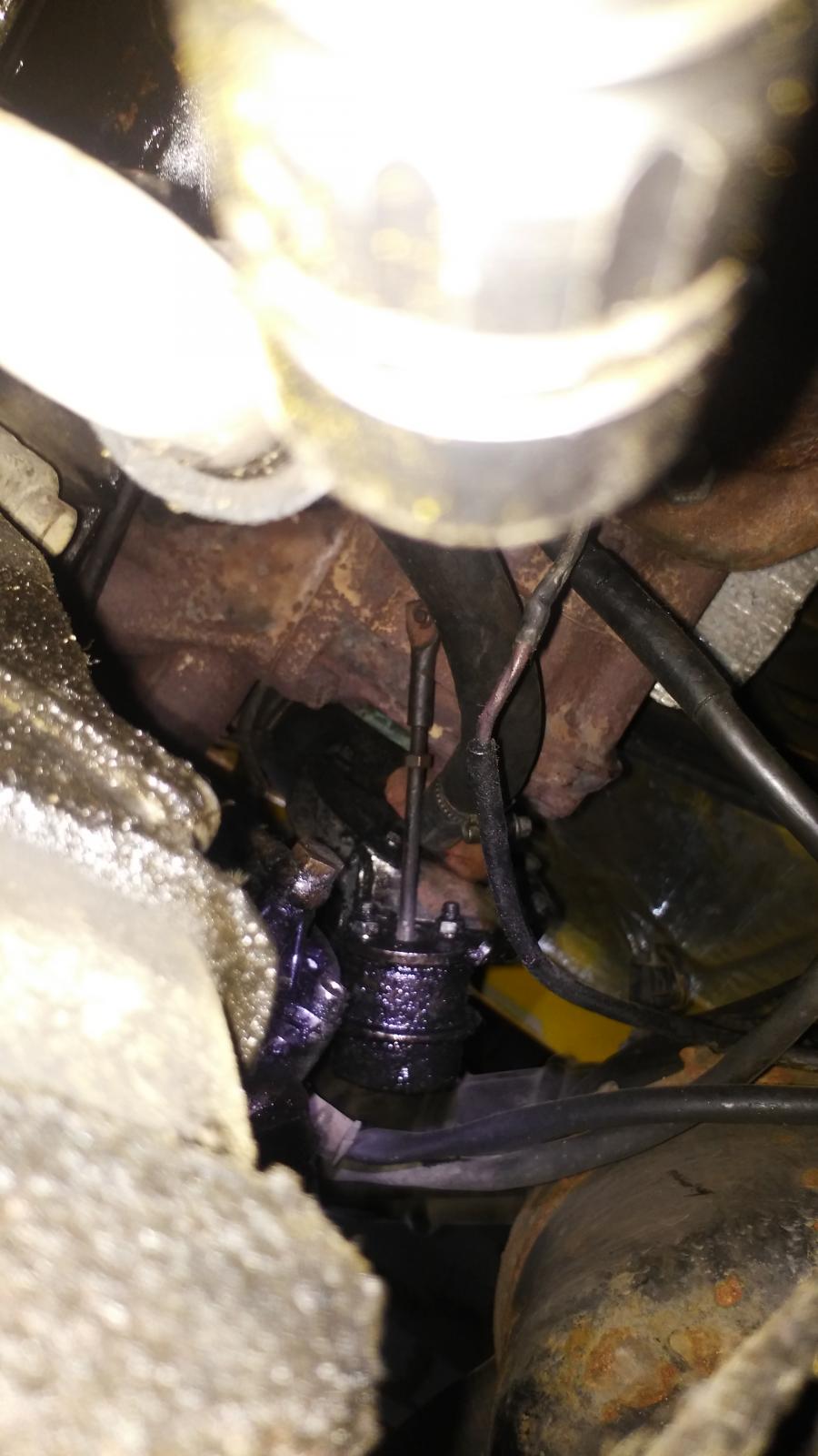

Bandist 1 Опубликовано 25 августа, 2016 Сегодня менял масло и за одно решил подтянуть немного тягу клапана. Взял ключ на 10, кручу гайку, гайка крутится по резьбе, а тяга стоит на месте и не укорачивается. Что я делаю не так? Поделиться сообщением Ссылка на сообщение Поделиться на другие сайты
колобок 7 166 Опубликовано 25 августа, 2016 Что я делаю не так?гайка это стопор,крутить надо наконечник 1 Поделиться сообщением Ссылка на сообщение Поделиться на другие сайты
Bandist 1 Опубликовано 25 августа, 2016 гайка это стопор,крутить надо наконечник т.е. снять стопорную шайбу, освободить наконечник и его крутить?Я бы может и не лез туда, но заметил что у меня около 2 сантиметров резьбы. А на форуме люди пишут что 5-6 мм. оставляют. Не слышно характерного свиста при нагрузке, разгон вялый. Скорее всего клапан рано открывается из-за длинной тяги. Поделиться сообщением Ссылка на сообщение Поделиться на другие сайты
колобок 7 166 Опубликовано 26 августа, 2016 т.е. снять стопорную шайбу, освободить наконечник и его крутить?именно так Скорее всего клапан рано открывается из-за длинной тяги.из-за длинной тяги он мало и поздно открывается,а не рано 1 Поделиться сообщением Ссылка на сообщение Поделиться на другие сайты
Сергей А. 6 Опубликовано 3 сентября, 2016 А на форуме люди пишут что 5-6 мм. оставляют.Ну это ж самое простое,делать ничего не надо,а потом ищут причину отсутствия тяги.Правильно так:с помощью сжатого воздуха можно проверить работу перепускного клапана турбины. для это нужно снять тонкий шланг с улитки турбины и подать в него источник сжатого воздуха. если тяга настроена правильно то при давлении 0,5 начинается открытие сего клапана (смотреть за перемещением) при давлении 0,9 -1атм клапан полностью открыт. важно чтобы заслонка ходила плавно и не было заедания в ее работе. 1 Поделиться сообщением Ссылка на сообщение Поделиться на другие сайты

apily 0 Опубликовано 15 июля, 2017 Здорово, Мужики!взял машинку со штаиром, тянет плохо.думал турбина...шток рассшатал, не при каких оборотах шток не двигается от регулятора давления, даже со снятой тягой, причем в любых положениях рычага... колесо турбины легко крутится (не люфтит), и на холостом и вероятно быстрее на оборотах.но патрубок сжимаю, увеличения давления при увеличеннии оборотов не чувствую...может быть турбина при таких симптомах мертвая? как проверить без спец. оборудования? шнурок для компа еще не взял... как отверстие клапана промыть? - снимать надо турбину? Подскажите что делать, пожалуйста! Поделиться сообщением Ссылка на сообщение Поделиться на другие сайты
kombrig 591 Опубликовано 15 июля, 2017 Здорово, Мужики!взял машинку со штаиром, тянет плохо.думал турбина...шток рассшатал, не при каких оборотах шток не двигается от регулятора давления, даже со снятой тягой, причем в любых положениях рычага... колесо турбины легко крутится (не люфтит), и на холостом и вероятно быстрее на оборотах.но патрубок сжимаю, увеличения давления при увеличеннии оборотов не чувствую...может быть турбина при таких симптомах мертвая? как проверить без спец. оборудования? шнурок для компа еще не взял... как отверстие клапана промыть? - снимать надо турбину? Подскажите что делать, пожалуйста!снимать не надо.вд прыскай и расшатывай -отойдет.турбине ничего не будет ,ездий спокойно Поделиться сообщением Ссылка на сообщение Поделиться на другие сайты

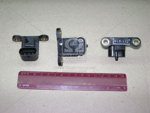

Толшмяк 12 Опубликовано 23 июля, 2017 Можно проверить работоспособность турбины если в процессе эксплуатации снять вакуумный шланг, идущий на датчик давления с всасывающего патрубка.Если мощность двигателя(подхват) при движении ухудшается, значит можно сделать вывод, что турбина рабочая 1 Поделиться сообщением Ссылка на сообщение Поделиться на другие сайты
Boyar77 2 Опубликовано 26 июля, 2017 (изменено) Была проблема подобная, тоже грешил на турбину, шток был закисший ибо машина стояла 1.5года, А тупил движок из-за датчика абсолютного давления, сняв верхнюю крышку датчика ножичком, обнаружил обрыв ножки, пропаял и посадил обратно крышку на герметик, машинку не узнать.Отцепи шланчик от впускного коллектора, если изменений нет. то это, он не работает. Изменено 26 июля, 2017 пользователем Boyar77 Поделиться сообщением Ссылка на сообщение Поделиться на другие сайты

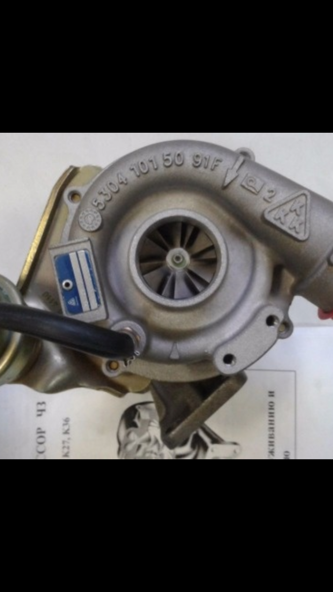

Oleshka1988 1 Опубликовано 18 ноября, 2017 У кого турбина ККК? Какие отзывы? Свист и тд? Поделиться сообщением Ссылка на сообщение Поделиться на другие сайты
SA.DIESEL 293 Опубликовано 18 ноября, 2017 Скорее всего сейчас такую найти уже сложно. Но 100 лучше чешки. Раньше у меня такая стояла, кстати на неё можно найти картридж на али Поделиться сообщением Ссылка на сообщение Поделиться на другие сайты
kombrig 591 Опубликовано 18 ноября, 2017 У кого турбина ККК? Какие отзывы? Свист и тд?у меня прошла 210 т.км.на холостых посвистывала.кончилась провернув втулку бронзовую и масло пошло в выхлоп-белый туман что машины не видно. Поделиться сообщением Ссылка на сообщение Поделиться на другие сайты
