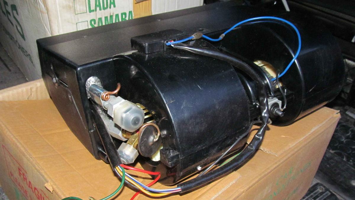

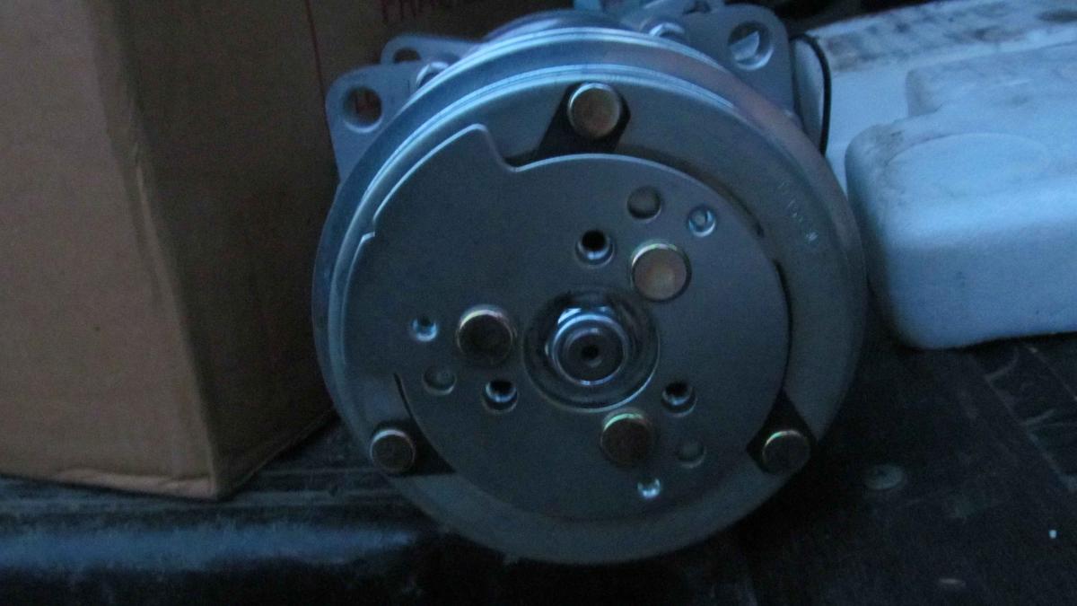

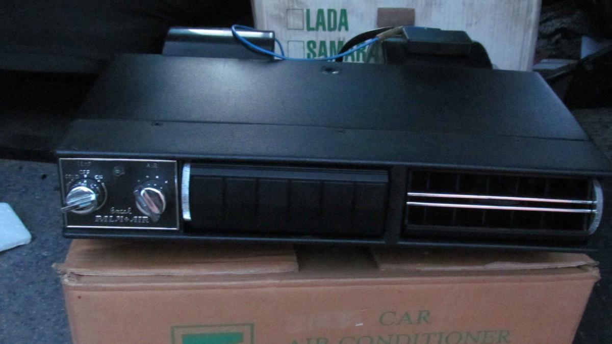

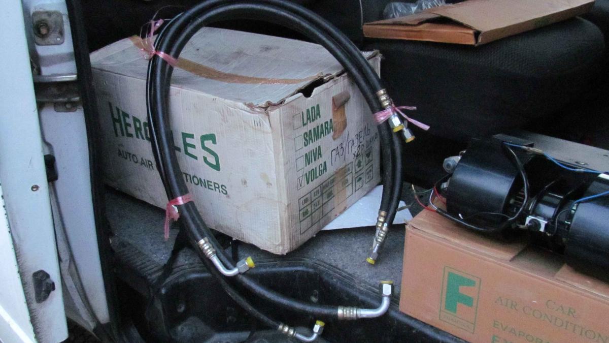

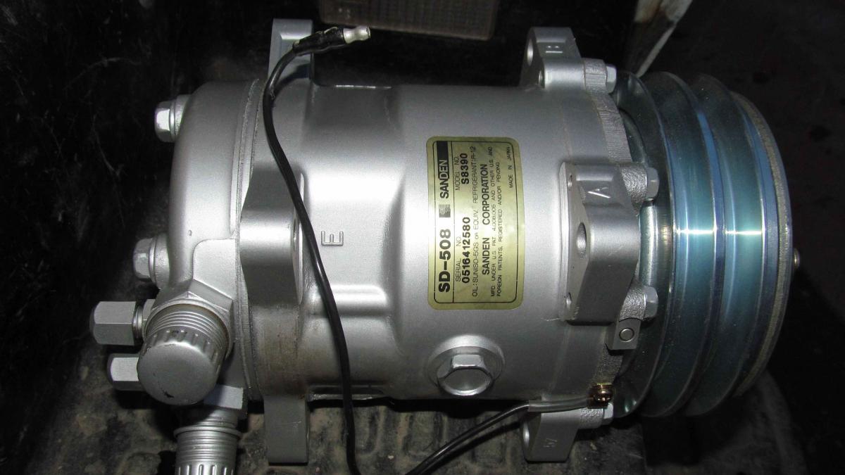

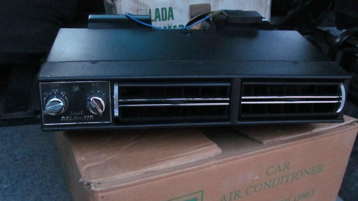

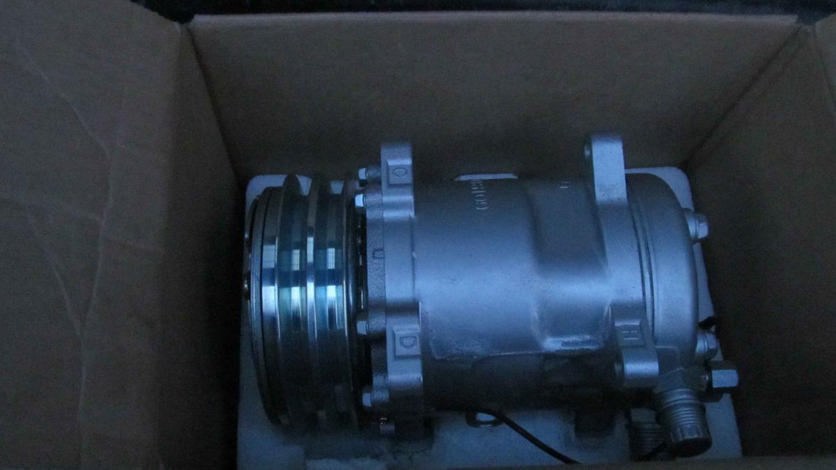

ZAN57 3 663 Опубликовано 14 апреля, 2018 Вот как это выглядит в комплекте Поделиться сообщением Ссылка на сообщение Поделиться на другие сайты
vlad75 360 Опубликовано 14 апреля, 2018 Это же с легковушки. На автобус не пойдет. Поделиться сообщением Ссылка на сообщение Поделиться на другие сайты
ИванСПб 1 264 Опубликовано 14 апреля, 2018 Это же с легковушки. На автобус не пойдет.а какая разница? если компрессор вкрячить - всё заработает Поделиться сообщением Ссылка на сообщение Поделиться на другие сайты
vlad75 360 Опубликовано 14 апреля, 2018 Если мотор от мопеда на ГАЗель поставить- заработает? Долго? Поделиться сообщением Ссылка на сообщение Поделиться на другие сайты
ИванСПб 1 264 Опубликовано 14 апреля, 2018 мотор от мопеда на ГАЗель поставить- заработает? Долго?тут же другая тема - компрессор больше своей мощи не выдаст; это перове. Второе, проживёт не 10 лет а семь например. Думаю, хозе это норм ;) Поделиться сообщением Ссылка на сообщение Поделиться на другие сайты
vlad75 360 Опубликовано 14 апреля, 2018 Не норм это. Это- не правильно. Как вариант- штора за 1 рядом сидений спасет ситуацию с потерей комфорта задних пассажиров. Поделиться сообщением Ссылка на сообщение Поделиться на другие сайты
ZAN57 3 663 Опубликовано 15 апреля, 2018 (изменено) Для грузовой вообще без вопросов, даже лишнего, для фермера и комби годится без вопросов, спрашивал у установщиков. Они же не первый год работают. Именно такая модель Санден 508 стоит и на миниивэнах, джипах, микриках- по производительности компрессоры обычно с запасом, чтобы перкрывать недостаток отдачи радиатора- конденсатора на ХХ. Вопрос чаще бывает в площади и охлаждении радиатора- конденсатора. Мне вперед не рекомендовали, тк 4216 пышет жаром вперед и вниз, обдувать замучаешься. Ставить будут под дно, в районе сдвижной двери. На грузовиках ставят на крышу, за спойлер. Если с обдувом конденсатора, хотя бы слабеньким вентом кондиционера от Калины, этот комплект и автобус тянет. Конечно не замерзнешь, но в зоне водителя прилично. В своё время в Че их много ставили... Изменено 15 апреля, 2018 пользователем ZAN57 Поделиться сообщением Ссылка на сообщение Поделиться на другие сайты
ZAN57 3 663 Опубликовано 15 апреля, 2018 Кстати, когда искал вариант замены шкива (понял, что проще найти другой компрессор под 6ти ручейковый, чем шкив), поездил по разборкам, мне пальцем у виска крутили, когда я искал вариант с компресоором и конденсатором с юольшого джипа, микрика, минивэна. Показали наглядно, что компрессор чаще всего установлен один и тот же по марке ДВС, а не по типу машины, а этот же ДВС стоит и на седанах мощных и микриках и минивэнах. А общая тепловая производительность системы зависит от соотношения компрессор/конденсатор. Поделиться сообщением Ссылка на сообщение Поделиться на другие сайты
