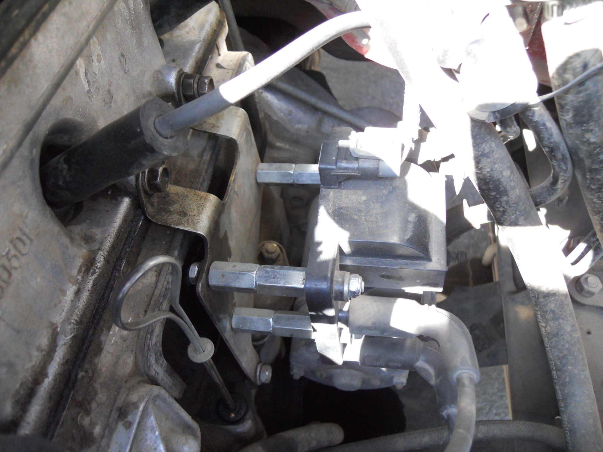

Zazik970 8 Опубликовано 22 мая, 2012 Вот обещаная фото На днях будем переносить газовую рейку для того чтобы меньше грелась оборудование газовое ставилось зимой проблем не было а сейчас стало тепло машина начила на ходу изредка дергатся и на месте как будто троит движок но это на газу а на бензине после доработки перестала троить и дергатся. Поделиться сообщением Ссылка на сообщение Поделиться на другие сайты

Zazik970 8 Опубликовано 23 мая, 2012 А может все проще!!!!!У меня тоже на заводских свечах машина дергалась,и сильно.Поставил просто хорошие свечи БОШ платина.И уже 10 тысяч.Нет проблем.Свечи то не проблема поменять а вот если поменяешь свечи и не поможет замена свечей? ;) Отнести подальше катушку по затратам 100-150 р выдет свечи сами знаете сколько нормальные стоят гомно себе на рабочюю лошадь мало кто будет ставить.Но у меня катушка стоит заводская и без переделок.И нет проблемы.Не всем как у тебя попадается нормальная катушка зажигания, после того как перенесли ее подальше от движка она все время теплой и рукой спокойно можно до нее дотронутся а не как раньше что руку можно было об нее обжечь. Поделиться сообщением Ссылка на сообщение Поделиться на другие сайты
