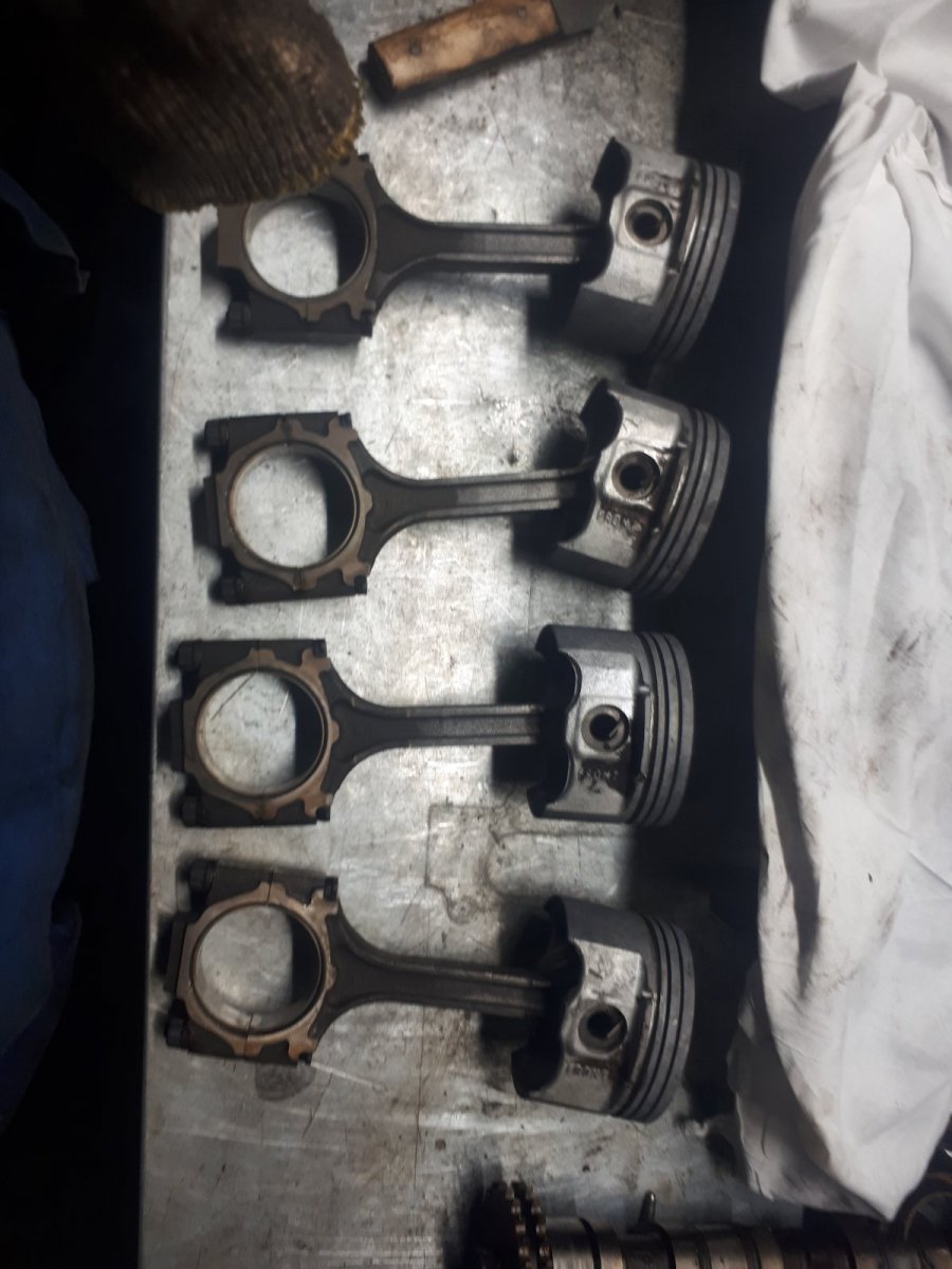

Gazecus59 633 Опубликовано 22 мая, 2020 Счас ДВС мне знакомые делают, жути не гоните... А то от ваших измышлений спина "сырая" 1 Поделиться сообщением Ссылка на сообщение Поделиться на другие сайты

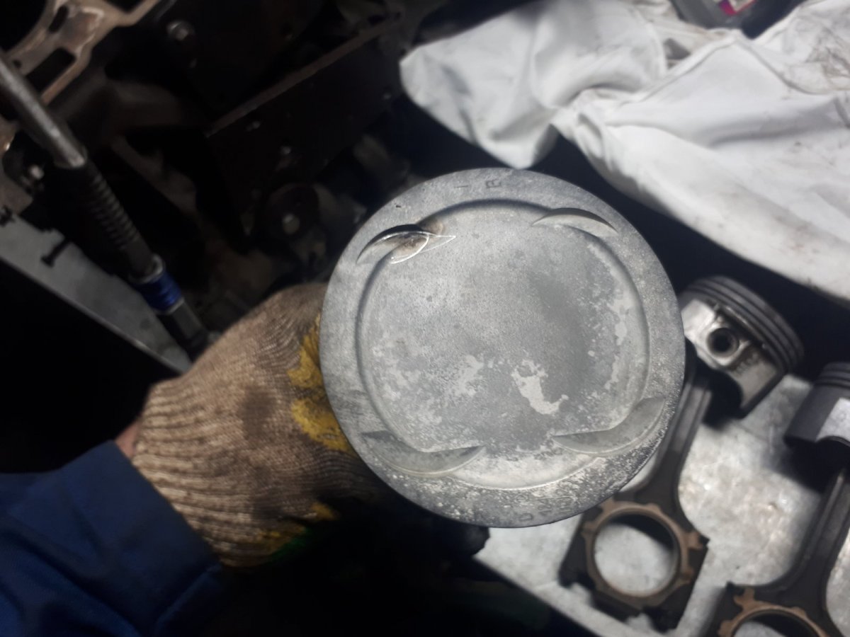

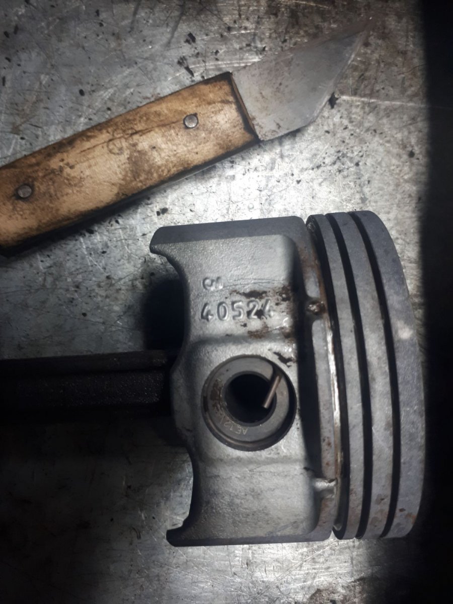

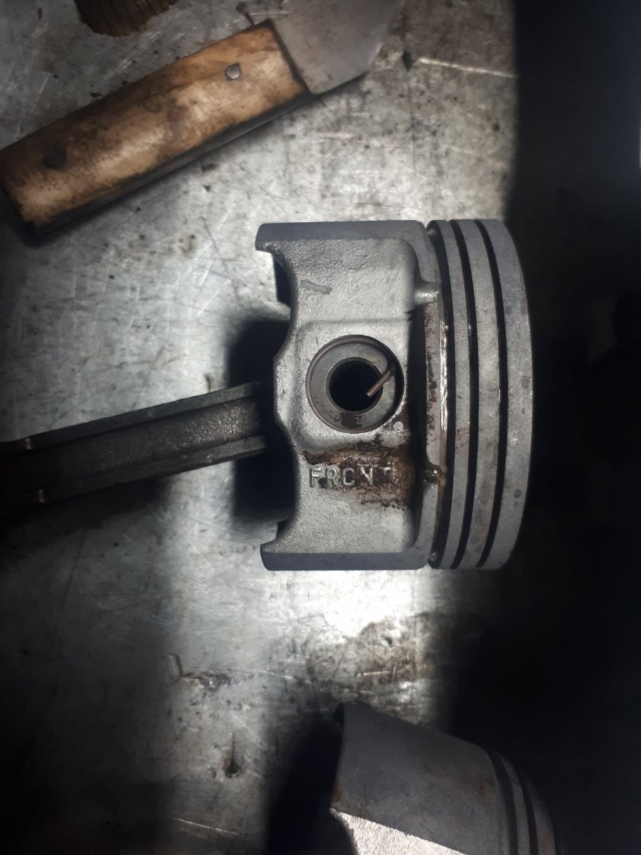

Gazecus59 633 Опубликовано 22 мая, 2020 Вот с полей video-dcb8dc44a9598ef0fd6e6e73322a7958-V.mp4 video-ba85e1ae555a88a64936913425cef2ae-V.mp4 Подскажите, выемки для клапанов как на тазах? Поделиться сообщением Ссылка на сообщение Поделиться на другие сайты
