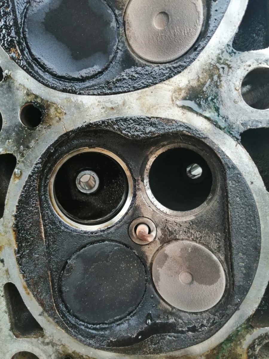

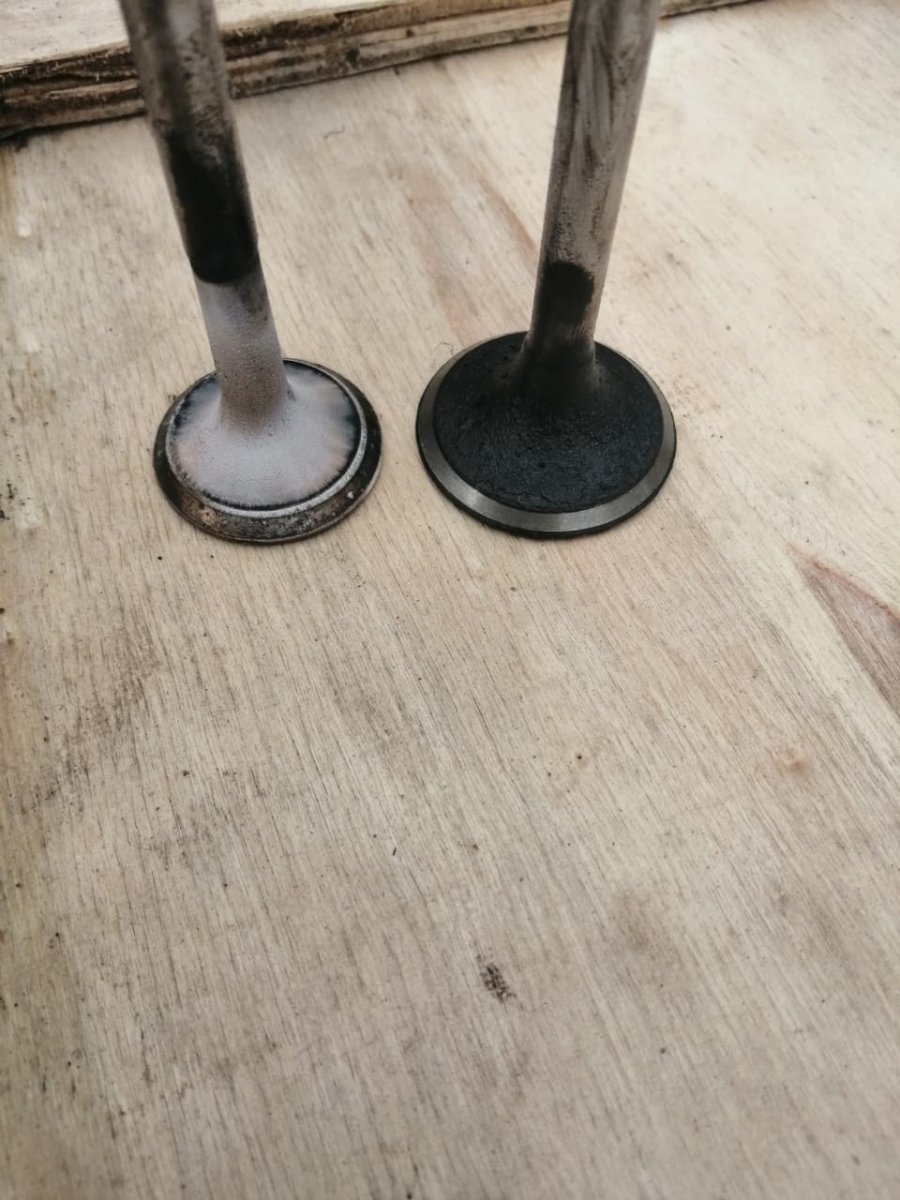

Crady 8 677 Опубликовано 21 мая, 2020 6 минут назад, rawsak сказал: Если так хочется по одной пружине оставить ,то нужно перерезать седла клапанов под 3 градуса,чтоб площадь меньше была, чтоб усилие пружины хватало, а так как клапана ЗМЗ все под 45 градусов, то только двепружины,никак иначе. на всех змз ещё 406 моторов,и даже на 301 моторе 3 фаски,и на всех модификациях рабочий угол седла один и тот же. 2 пружины и одна пружина имеют одинаковую жосткость.если к той что изначально была в однопружинном варианте добавить ещё одну,то жосткость увеличиться,при остром желании одна пружина меняется на вазовские от 08(они одинаковые,что даже тамудах по ремонту указано) Поделиться сообщением Ссылка на сообщение Поделиться на другие сайты
Татарин 7 871 Опубликовано 21 мая, 2020 11 часов назад, rawsak сказал: Пружины заменены ,были по одной,поставил по две. Колено все четко сходится по вмт и зубьям на шкиву, распредвалы так же выставлены по транспортиру, правда кулачки только первого цилиндра измеряешь, как остальные кулачки вылиты на распредвале хз, может они со смещением , Проверь по индикатору все цилиндры, если в распредвалах сомневаешься. Поделиться сообщением Ссылка на сообщение Поделиться на другие сайты
rawsak 15 Опубликовано 21 мая, 2020 (изменено) 1 час назад, Crady сказал: на всех змз ещё 406 моторов,и даже на 301 моторе 3 фаски,и на всех модификациях рабочий угол седла один и тот же. 2 пружины и одна пружина имеют одинаковую жосткость.если к той что изначально была в однопружинном варианте добавить ещё одну,то жосткость увеличиться,при остром желании одна пружина меняется на вазовские от 08(они одинаковые,что даже тамудах по ремонту указано) Вы верите в эту писанину, я лично притирал клапана, не пахнет там тремя фасками никак, 45 градусов да, под один угол были все клапана , вот после уже прирезали седла под три градуса. Пружины одна и две имеют один и тот же степень сжатия, не смеши, я эту одну пружину одной рукой сжиамал чтоб рассухприть, а вот две пружины уже двумя руками 1 час назад, Татарин сказал: Проверь по индикатору все цилиндры, если в распредвалах сомневаешься. Как вариант,да можно глянуть, не подумал об этом, что можно каждый под вмт выставить и проверить, но счас пока другая тема решении проблемы, не я один такой, ищем решение, будет решение напишем проблему. Изменено 21 мая, 2020 пользователем rawsak Поделиться сообщением Ссылка на сообщение Поделиться на другие сайты
Татарин 7 871 Опубликовано 21 мая, 2020 В любом случае,нужно сначало "железо" в порядок привести.Убедиться, что по нему нет косяков. Поделиться сообщением Ссылка на сообщение Поделиться на другие сайты
Crady 8 677 Опубликовано 21 мая, 2020 1 минуту назад, rawsak сказал: Вы верите в эту писанину, не..как можно,верю строго "бывалым" 2 минуты назад, rawsak сказал: я лично притирал клапана, ух ты!ладно,ушол дальше книжки читать.. 3 минуты назад, rawsak сказал: под один угол были все клапана найди со старого мотора гбц,посмотри.мало того ещё и материал сёдел разный. 1 Поделиться сообщением Ссылка на сообщение Поделиться на другие сайты
rawsak 15 Опубликовано 21 мая, 2020 (изменено) 1 час назад, Crady сказал: не..как можно,верю строго "бывалым" ух ты!ладно,ушол дальше книжки читать.. найди со старого мотора гбц,посмотри.мало того ещё и материал сёдел разный. Все старые ГБЦ уже под один угол рабочий, и все в точку подгаревшую Не нужно спорить какой угол, все уже измерено и промеренно, а книжки читать каждый может. Тем более мы не книжки читаем как вы, а реально что то пытаемся сделать, и не нужно считать себя супер супер мотористом от бога, все мы такие, проблема реальна, и на в одного меня она коснулась, и пока ищем причину, кто то по 5-8 лет катается и пофиг им, но мне так есздить не доставляет удовольствия. И если есть возможность чем то помоч, 89033394506 ватсап, Вайбер. 1 час назад, Татарин сказал: В любом случае,нужно сначало "железо" в порядок привести.Убедиться, что по нему нет косяков. С ним и решаем то проблему, покупаешь новый двигатель и пбншься с железом. Изменено 21 мая, 2020 пользователем rawsak Поделиться сообщением Ссылка на сообщение Поделиться на другие сайты
