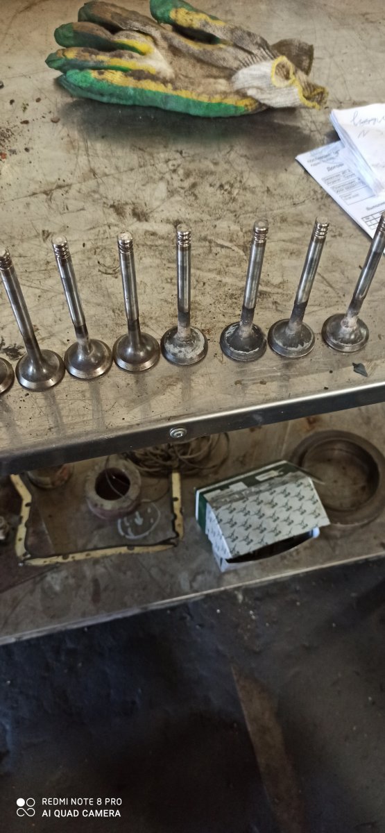

Gazecus59 633 Опубликовано 19 июня, 2020 Раз уж тут "гадю"... Сегодня был у парней в сервисе где делали движку..снятые " запчасти " сфоткал на общее.. Кольца было стыдно.. гудрон... Клапана покажу Поделиться сообщением Ссылка на сообщение Поделиться на другие сайты
Egik-1904 150 Опубликовано 19 июня, 2020 1 час назад, Gazecus59 сказал: Раз уж тут "гадю"... Сегодня был у парней в сервисе где делали движку..снятые " запчасти " сфоткал на общее.. Кольца было стыдно.. гудрон... Клапана покажу ух тыыыыы клапанаааа андрюха, машину обкатал? Поделиться сообщением Ссылка на сообщение Поделиться на другие сайты

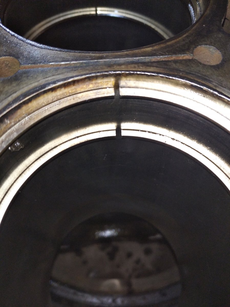

Znak 0 Опубликовано 24 июня, 2020 В 19.06.2020 в 22:11, Gazecus59 сказал: Раз уж тут "гадю"... Сегодня был у парней в сервисе где делали движку..снятые " запчасти " сфоткал на общее.. Кольца было стыдно.. гудрон... Клапана покажу У меня как то так, щуп 2мм проскакивает. Поделиться сообщением Ссылка на сообщение Поделиться на другие сайты
Egik-1904 150 Опубликовано 24 июня, 2020 2 часа назад, Znak сказал: У меня как то так, щуп 2мм проскакивает. компрессии наверное совсем нету? Поделиться сообщением Ссылка на сообщение Поделиться на другие сайты
Татарин 7 559 Опубликовано 24 июня, 2020 3 часа назад, Znak сказал: У меня как то так, щуп 2мм проскакивает. Может материал колец такой с повышенным коэффициентом расширения. Я тут движку ВАЗовского капиталил. Поршневая Косторма. Кольца тоже их из комплекта.Тоже зазор большой был.Но эксплуатанты не жалятся.Движка тащит. Можно погреть феном и посмотреть что произойдёт. Поделиться сообщением Ссылка на сообщение Поделиться на другие сайты
Znak 0 Опубликовано 25 июня, 2020 10 часов назад, Egik-1904 сказал: компрессии наверное совсем нету? По 12.5 была, сам ох@ел 9 часов назад, Татарин сказал: Может материал колец такой с повышенным коэффициентом расширения. Я тут движку ВАЗовского капиталил. Поршневая Косторма. Кольца тоже их из комплекта.Тоже зазор большой был.Но эксплуатанты не жалятся.Движка тащит. Можно погреть феном и посмотреть что произойдёт. Да такого не должно быть. Может из за метана такой износ!? Поделиться сообщением Ссылка на сообщение Поделиться на другие сайты
