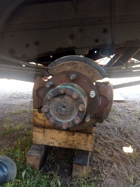

Дисковые тормоза на задню ось 3302
Кирилл
Ручником подводят если самоподводящиеся цилиндры сломались...

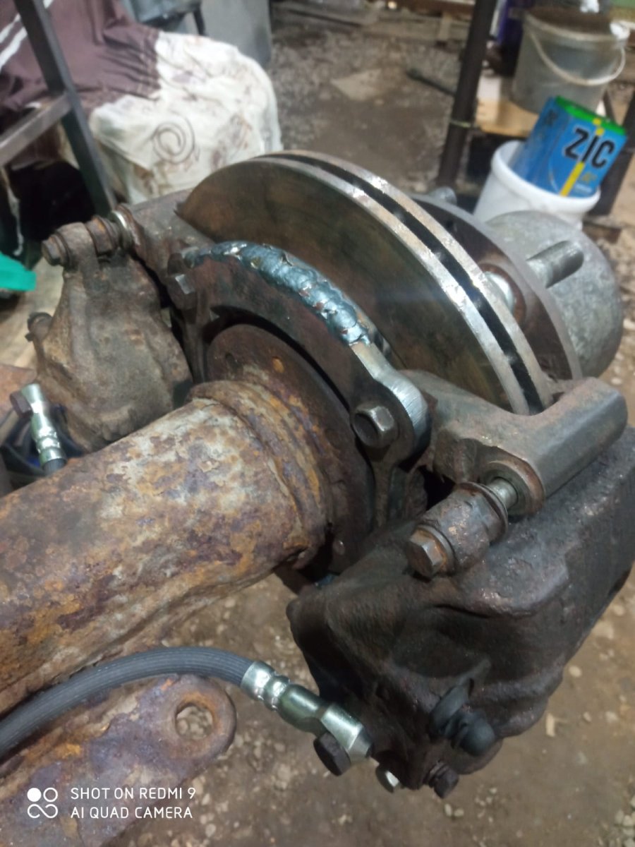

Москаль
наконец то поставил, доволен до соплей!!!
эффективность больше чем ожидал, как электросамокат - нажал остановилась, и все, нет пляски педали, нет напряжение при вождении. Ваще спокойно и ровно.
Проверял под нагрузкой, в кузове было 2,5 т., также как пустая!

lostmedia
@Москаль, а как диск крепится к ступице?

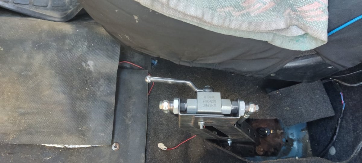

Москаль
ручник - это серьезно, он маленький, удобный, и работает намного эффективнее

Москаль
4 часа назад, jon61rus сказал:
Уехала,под горку доверять гидравлике стояночный тормоз я бы не стал,по крайней мере серийно я такого не встречал, разве что гидрозамки на вышках.
два дня стоит, как вкопанная.
рычаг легкий, держит намного эфективнее

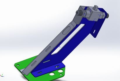

Москаль

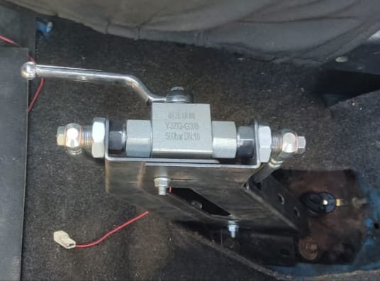

Москаль
"проходноЙ", эргономика на высоте!
"ГАЗ, инжинириг" - "Таити, Таити, не были мы на Таити"
выражаю БЛАГОДАРНОСТЬ - БРОДЯГА74 за техническую информацию!
Изменено пользователем Москаль
B.V.A
Нады башмак ставить или как минимум на передачу..
Плюсом..
Москаль
20 минут назад, B.V.A сказал:
Плюсом..
НА погрузке более 6 часов уверенно, а на стоянке - на передачу.

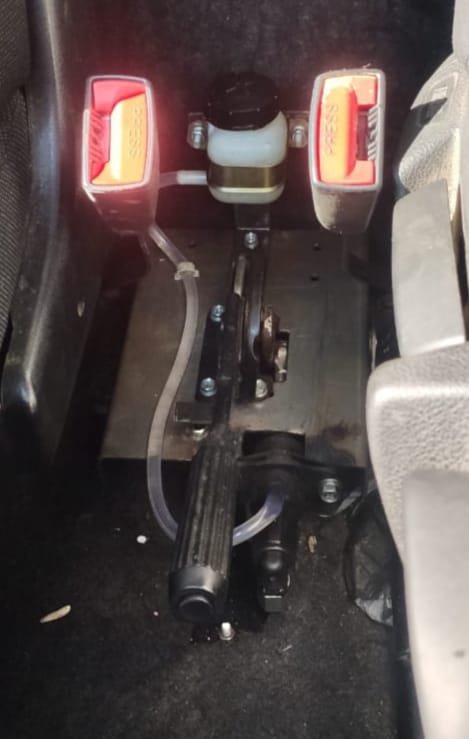

GoldeN
Взял такой же кран, только вот не пойму нафига его колхозить на место ручника, можно аккуратно к сиденью прикрутить или на торпеду, хоть не много но будет дополнительно свободное место между сидений...
