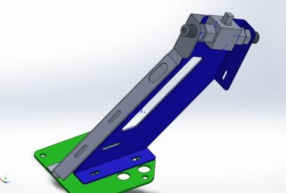

Москаль 258 Опубликовано 3 апреля, 2024 7 часов назад, GoldeN сказал: Взял такой же кран, только вот не пойму нафига его колхозить на место ручника, можно аккуратно к сиденью прикрутить или на торпеду, хоть не много но будет дополнительно свободное место между сидений... колхоз дело - добровольно принудительное. ручка крана в закрытом положении должна быть чуть ниже сиденья, а открытом должна быть выше, мешать. - безопасность - эргономика 2 Поделиться сообщением Ссылка на сообщение Поделиться на другие сайты
rusgg 4 006 Опубликовано 3 апреля, 2024 Я его возле левой ноги поставил , все равно особо не пользуюсь. Поделиться сообщением Ссылка на сообщение Поделиться на другие сайты
