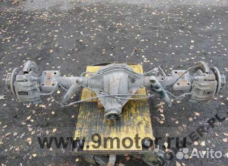

dmn 52 Опубликовано 28 августа, 2015 Есть чертёж крепежа под стандартный суппорт на заднюю ось, но он, якобы, чертился под мост "старого образца", который с крышкой. В связи с чем вопрос: отличаются ли диаметр чулка и крепления тормозного щита на "старом" и обычном мосту? Может кто может снять размеры со "старого" моста? Поделиться сообщением Ссылка на сообщение Поделиться на другие сайты
Crady 8 668 Опубликовано 28 августа, 2015 все АБСы, АКПП, ЕСПэ и прочая ., придумана для тех кто не умеет ездить.точно!и рессоры с пневмоподвеской для нежинок!а уж ваккумный усилитель тормозов ваще для слабаков! :D Поделиться сообщением Ссылка на сообщение Поделиться на другие сайты
rusgg 4 002 Опубликовано 28 августа, 2015 барабанные тормоза на газели почти с двухкратным запасом. тоесть если долго спускаться с горы с полной массой 5 тонн, то проблем не возникнет. вот интересно какого размера должен быть тормозной диск , чтобы иметь нужную площадь охлаждения?и влезет ли он в колесный диск. Поделиться сообщением Ссылка на сообщение Поделиться на другие сайты
dmn 52 Опубликовано 28 августа, 2015 Хорошь флудить. На вопрос ответите? Мост на картинке похож. Про двукратный запас - математикой подтвердить сможете? Поделиться сообщением Ссылка на сообщение Поделиться на другие сайты

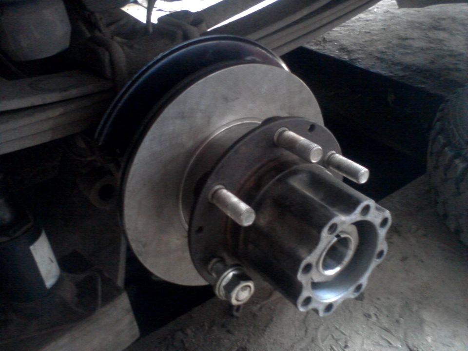

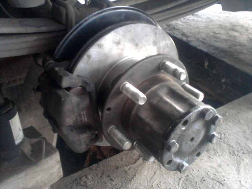

materyi 17 Опубликовано 1 октября, 2015 А где можно комплект купить? Очень надо! Барабаны эллипсом и колодки задние менять надо + цилиндры. Хотел Дисковые очень поставить, пока наличность имеется. Может если комплектов нет, что нужно купить... хоть какая то инструкция, а то целая тема и только в конце единственная фотка с реальными ЗДТ на газель Поделиться сообщением Ссылка на сообщение Поделиться на другие сайты
УТЮГ888 943 Опубликовано 1 октября, 2015 А где можно комплект купить? Очень надо! Барабаны эллипсом и колодки задние менять надо + цилиндры. Хотел Дисковые очень поставить, пока наличность имеется. Может если комплектов нет, что нужно купить... хоть какая то инструкция, а то целая тема и только в конце единственная фотка с реальными ЗДТ на газель...готовых комплектов нет,ажиотажного спроса тоже.дам номер человека,он занимается этой темой. Поделиться сообщением Ссылка на сообщение Поделиться на другие сайты
kovaikin 162 Опубликовано 2 октября, 2015 А где можно комплект купить? Очень надо! Барабаны эллипсом и колодки задние менять надо + цилиндры. Хотел Дисковые очень поставить, пока наличность имеется. Может если комплектов нет, что нужно купить... хоть какая то инструкция, а то целая тема и только в конце единственная фотка с реальными ЗДТ на газельпотом расскажи не забудь че и как прошло с контактом от Славы и какой ценник выкатили Поделиться сообщением Ссылка на сообщение Поделиться на другие сайты
vingod 159 Опубликовано 2 октября, 2015 я на драйве находил человека который делает дисковые тормоза на 3302но ценник 50000р!!!!http://www.drive2.ru/b/2168942/на самом деле всё довольно просто! 1-подобрать суппорт с мехручником2-изготовить планшайбу! но для этого нужно желание и энтузиазм! я лишен времени вовсе. Поделиться сообщением Ссылка на сообщение Поделиться на другие сайты
Гость gera Опубликовано 2 октября, 2015 на самом деле всё довольно просто!Это просто только в теории, говорю, как человек переделывающий с нуля барабанные тормоза на дисковые. Посмотрел по ссылке и сразу возник вопрос почему он выбрал с макана суппорта, ведь масса газели и порше,мягко говоря разная. 1 Поделиться сообщением Ссылка на сообщение Поделиться на другие сайты
Кедр 1 654 Опубликовано 2 октября, 2015 Да будет тормозить... Не долго.. ЫыыСамое слабое место видимо скоба на которую вешаются супорта... Слабо это выглядит как то.. Поделиться сообщением Ссылка на сообщение Поделиться на другие сайты
Bolt12Rus 41 Опубликовано 8 декабря, 2015 (изменено) Здт хочу давно, от завода их похоже не дождешься никогда. Посмотрел по ссылке на драйве и подумал а зачем суппорта от порше если к переднему штатному диску есть передние же штатные суппорта. Только из-за ручника получается. А тут так и так колхоз, тормозной щит то самодельный (кстати даже его фото нет). Если уж на то пошло то делать уж гидроручник. Я например давно на ручник забил т.к руки марать не охота. Ставлю всегда на передачу-на ровном месте при погрузке хватает. А на склоне я даже новую газель не рискнул бы на ручнике поставить. В крайнем случае в бордюр упрусь на передаче если некуда больше поставить. Так что гидроручник чтоб ненадолго например в пробке дернуть чтоб нога не уставала считаю вполне приемлемым. В общем весь колхоз будет в тормозном щите или как его там обозвать-кронштейне суппорта. Чтоб прочный был и ни за что задевал при движении сам суппорт. Если одного переднего суппорта покажется мало можно два поставить. Подобное видел правда на фото у пп вазов делают гонщики всякие. Кстати у них пластина-кронштейн под здт давно отработана. (Под один суппорт). Есть под штатный передний суппорт от 08, есть под лукасы с барабанчиком для ручника. Под штатный даже в магазине тюнинговом видел готовые продают. Поэтому я и не понимаю зачем там дорогущие суппорта от порше. Кто примерялся-неужели штатные передние не влазят? Изменено 8 декабря, 2015 пользователем Bolt12Rus Поделиться сообщением Ссылка на сообщение Поделиться на другие сайты
Crady 8 668 Опубликовано 8 декабря, 2015 Поэтому я и не понимаю зачем там дорогущие суппорта от порше.от ауди А8 с сохранением ручника.подешевле будет чем за поршовские. Поделиться сообщением Ссылка на сообщение Поделиться на другие сайты
