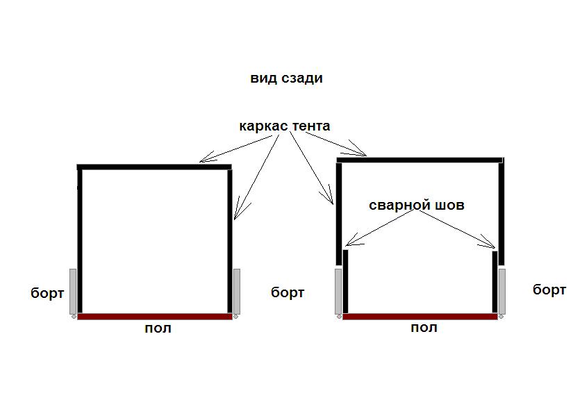

Штабелер 30 Опубликовано 5 августа, 2018 Собираюсь строить каркас для тента на газоне, помогите советами.Исходные данные: ботовая платформа 2,2 на 5 метров. Нужно сдеать тентовый фургон высостой 2.2 с воротами. Задняя и боковые загрузки.Планирую делать каркас из профильной трубы 40*40*2 Вопрос: подскажите какой формат стоек выбрать, прямые или со смещением к единой плоскости с бортом? Поделиться сообщением Ссылка на сообщение Поделиться на другие сайты
Vovok 534 Опубликовано 5 августа, 2018 Собираюсь строить каркас для тента на газоне, помогите советами.Исходные данные: ботовая платформа 2,2 на 5 метров. Нужно сдеать тентовый фургон высостой 2.2 с воротами. Задняя и боковые загрузки.Планирую делать каркас из профильной трубы 40*40*2 Вопрос: подскажите какой формат стоек выбрать, прямые или со смещением к единой плоскости с бортом?каркас.JPGШирина то какая будет? Минимум 2.45-2.5 лучше. Поделиться сообщением Ссылка на сообщение Поделиться на другие сайты
Штабелер 30 Опубликовано 5 августа, 2018 Ширина то какая будет? Минимум 2.45-2.5 лучше.ширина останется без изменений 2,2м Поделиться сообщением Ссылка на сообщение Поделиться на другие сайты
Не знаю 21 Опубликовано 6 августа, 2018 автомаш немного доработанныйнетуда нарисовал, не та тема Поделиться сообщением Ссылка на сообщение Поделиться на другие сайты
B.V.A 4 651 Опубликовано 6 августа, 2018 (изменено) Вопрос: подскажите какой формат стоек выбрать, прямые или со смещением к единой плоскости с бортом?Классика) зачем тебе лисапед..На старую платформу)Снимаешь борта по бокам и с зади,передний оставляешь, к ему приваришь передние стойки, Варишь каркас из шести стоек, с правой стороны средняя съёмная на болтах верх низ, боковая загрузка.Верх палки поперечные вставные или на роликах, болт знает чё ты предпочитаешь)задняя палка над воротами сдвижная, на болтах съемная, на болтах и петле с одной стороны (открывается как дверь)) Ворота, стойки задние под ворота и верхнюю перекладину лучше усилить к примеру 20 на 40.Борта, подгоняешь в проемы делаешь короче, с левой стороны ввариваешь в глухую, а с правой стороны откидные петли уже есть, крепление петля болт или фурнитура (продается), можно вапще их борта не ставить, а сделать закладные под доски, вариантов много)Ворота, метал или фанера, металл легче снять поставить если везёшь длиномер, минус со временем сгниют(, у фанеры минус дороже и тяжелей, а можно клапан тупо тент, я к примеру ворота держу только из за того что с ими каркас меньше рвет ) придают жесткость всей конструкции..В углах обязательно косынки.Это так на вскидку, всё зависит что ты хочешь и сколько готов потратить. Изменено 6 августа, 2018 пользователем B.V.A 1 Поделиться сообщением Ссылка на сообщение Поделиться на другие сайты

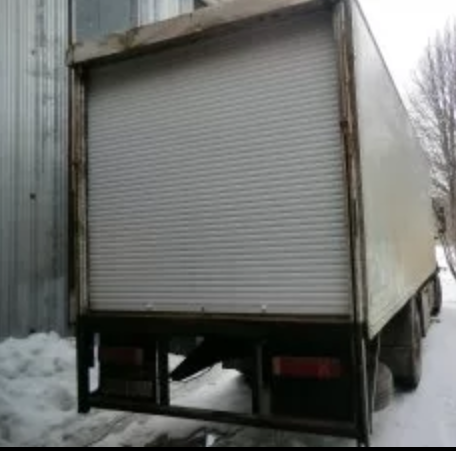

Штабелер 30 Опубликовано 7 августа, 2018 (изменено) А зачем убирать родные боковые борта и тут же делать самодельные? Я планирую убрать передний борт, боковые оставить. Сзади думаю двери ставить или как вариант ролштору. Такой вид, с родными бортами меньше будет походить на изменение конструкции, поэтому потенциально меньше проблем от гаи.Кстати, не видел ни разу, чтобы устанавливали при переделке ролштору вместо клапана, почему? Совсем не удачный вариант? Изменено 7 августа, 2018 пользователем Штабелер Поделиться сообщением Ссылка на сообщение Поделиться на другие сайты
B.V.A 4 651 Опубликовано 7 августа, 2018 Борт передний уберешь, а груз если вперёд поедет, ты его в кабине на ходу руками ловить будешь..Переднюю стенку надо полностью жесткую делать. Рольштору видел только на америке, на она нужна, боловство), иль тебе проблемы с ГАИ нужны)) Поделиться сообщением Ссылка на сообщение Поделиться на другие сайты
B.V.A 4 651 Опубликовано 7 августа, 2018 А зачем убирать родные боковые борта и тут же делать самодельные? Ну эт Кому как нравится) Поделиться сообщением Ссылка на сообщение Поделиться на другие сайты
Штабелер 30 Опубликовано 7 августа, 2018 (изменено) Борт передний уберешь, а груз если вперёд поедет, ты его в кабине на ходу руками ловить будешь..Переднюю стенку надо полностью жесткую делать.Рольштору видел только на америке, на она нужна, боловство), иль тебе проблемы с ГАИ нужны)) Вместо переднго борта буду делать жесркий каркас и приваривать его к полу. По сравнению с ним, передний борт очень жидким кажется, а его крепление прсто смех было. При установке ролшторы я хочу оставить задний борт, кмк, при таком варианте у гайцев вообще вопоособ быть не должно: все видимые борта на месте остануться. У шторы есть минус: она кушает погрузочную высоту, но есть и плюсы: длинный груз проще перевозить.П.с. Напониме, на сколько может груз выходить по длине за кузов? Изменено 7 августа, 2018 пользователем Штабелер Поделиться сообщением Ссылка на сообщение Поделиться на другие сайты
B.V.A 4 651 Опубликовано 7 августа, 2018 Я вожу до двух метров.Точнее по ПДД (вроде) расстояние меряется от задних фанарей, а не от края кузова. Поделиться сообщением Ссылка на сообщение Поделиться на другие сайты
Штабелер 30 Опубликовано 7 августа, 2018 Борт передний уберешь, а груз если вперёд поедет, ты его в кабине на ходу руками ловить будешь..Переднюю стенку надо полностью жесткую делать.Рольштору видел только на америке, на она нужна, боловство), иль тебе проблемы с ГАИ нужны)) когда писал про ролштору совсем другое имел ввыду. Вместо распашных дверей сделать ролл как на окна делают.Навкрно не правильно выразился, имел ввиду ролставни Поделиться сообщением Ссылка на сообщение Поделиться на другие сайты
B.V.A 4 651 Опубликовано 7 августа, 2018 Да я понял, чё кричать то) Полноценная верхняя загрузка только со съемной задней перекладиной!А тут ролл у тя висеть будет, как быть?) Поделиться сообщением Ссылка на сообщение Поделиться на другие сайты
Штабелер 30 Опубликовано 7 августа, 2018 Да я понял, чё кричать то)Полноценная верхняя загрузка только со съемной задней перекладиной!А тут ролл у тя висеть будет, как быть?)Так я и не писал нигде, что мне верхняя загрузка нужна. Только зад и бок Поделиться сообщением Ссылка на сообщение Поделиться на другие сайты
B.V.A 4 651 Опубликовано 7 августа, 2018 Так я и не писал нигде, что мне верхняя загрузка нужна. Только зад и бокИзвини( попутал..Тогда норм, ты будешь первый с роллом на этом форуме)) Поделиться сообщением Ссылка на сообщение Поделиться на другие сайты
