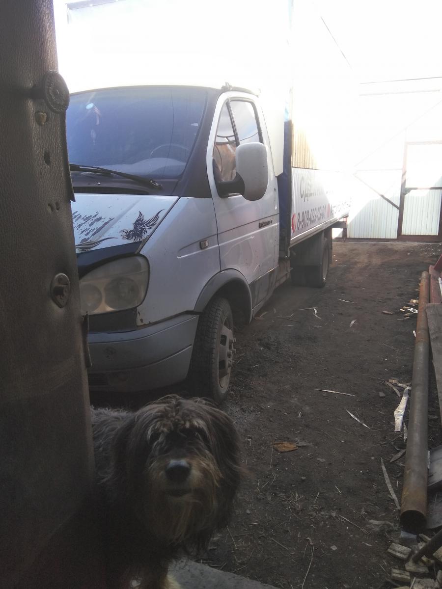

Алексей Ф. 9 815 Опубликовано 6 апреля, 2019 (изменено) Сегодня страшный облом случился (( Купил год назад комплект бортов с нового бизнеса + тент и каркас.Каркас продал давно, задний борт с лета стоит на авто, боковые пока храню))Решил сегодня тент новый натянуть, а то старый за 4 года испортился - крыша стала протекать.Натянул с горем пополам тент, закрепил спереди , а сбоку не получается - отверстия в тенте не совпадают со скобами крепления тросика ! Вернее совпадают , но только второе , седьмое и девятое (крайнее сзади)То есть надо переносить шесть скоб с одной стороны и шесть с другой((( Вернее даже семь скоб, так как седьмая по счету от кабины то же не очень подходит..Клепочника нет в деревне((Зачем нужно было заводу делать такое западло ?? Изменено 7 апреля, 2019 пользователем Алексей Ф. Поделиться сообщением Ссылка на сообщение Поделиться на другие сайты
газель2005 2 720 Опубликовано 6 апреля, 2019 (изменено) Алексей Ф., Так новые борта уже как года три как идут. Изменено 6 апреля, 2019 пользователем газель2005 Поделиться сообщением Ссылка на сообщение Поделиться на другие сайты
Алексей Ф. 9 815 Опубликовано 6 апреля, 2019 (изменено) Я понимаю , что новые борта , но зачем было менять расположение скоб_ушек на бортах ? Зачем уходить от унификации со старыми бортами? Летом 15 года так же покупал новый заводской тент - все подошло на авто 12 года.Надеюсь высоту петель относительно пола не поменяли ? А то слева натянул на три петли, а справа не натянуть - слежался тент за год?Ладно бы количество креплений поменяли , а то те же девять отверстий с каждой стороны.. Изменено 7 апреля, 2019 пользователем Алексей Ф. Поделиться сообщением Ссылка на сообщение Поделиться на другие сайты

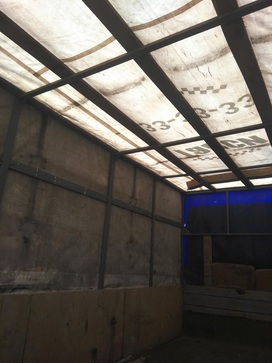

Алексей Ф. 9 815 Опубликовано 7 апреля, 2019 (изменено) Сзади идеально застегнулся тент , по бокам на трех люрексах держится (( Завтра в сервисе обещали переклепать скобы тросика тента , только заклепок надо купить , вроде на 4мм. Изменено 7 апреля, 2019 пользователем Алексей Ф. Поделиться сообщением Ссылка на сообщение Поделиться на другие сайты
Алексей Ф. 9 815 Опубликовано 7 апреля, 2019 (изменено) Подскажите, какие заклепки покупать ? Никогда не имел дела с ними. Отверстия в бортах и скобах тросика примерно под болтик на шесть, остатки заводских заклепок болтаются там и там . Какого диаметра покупать заклепки и сверло ? Изменено 7 апреля, 2019 пользователем Алексей Ф. Поделиться сообщением Ссылка на сообщение Поделиться на другие сайты
Татарин 7 559 Опубликовано 7 апреля, 2019 На 4.8 сажал ушки.Сверло ф 5мм. 1 Поделиться сообщением Ссылка на сообщение Поделиться на другие сайты
газель2005 2 720 Опубликовано 7 апреля, 2019 Длина еще заклепок разная бывает.Да и не забывай заклепочник иногда смазывать. 1 Поделиться сообщением Ссылка на сообщение Поделиться на другие сайты
Алексей Ф. 9 815 Опубликовано 7 апреля, 2019 (изменено) газель2005, а какая длина заклепки мне нужна ? Борт 2 мм примерно и ушко(скоба ) то же 2мм - 6мм длина заклепки ? Изменено 7 апреля, 2019 пользователем Алексей Ф. Поделиться сообщением Ссылка на сообщение Поделиться на другие сайты
вилли 940 Опубликовано 7 апреля, 2019 (изменено) газель2005, а какая длина заклепки мне нужна ? Борт 2 мм примерно и ушко то же ? 12-14 мм. чтобы долго не тянуть,желательно из нержавейки т.к. алюминиевые растрясываются. Изменено 7 апреля, 2019 пользователем вилли 1 Поделиться сообщением Ссылка на сообщение Поделиться на другие сайты
Татарин 7 559 Опубликовано 7 апреля, 2019 На нержавейку такого диаметра, заклёпочник нужен посерьёзнее. 1 Поделиться сообщением Ссылка на сообщение Поделиться на другие сайты
Алексей Ф. 9 815 Опубликовано 7 апреля, 2019 вилли,не лишку будет 12-14 , сдавит алюминий ? Там же максимум 5 мм общая толщина деталей .. Поделиться сообщением Ссылка на сообщение Поделиться на другие сайты
газель2005 2 720 Опубликовано 7 апреля, 2019 (изменено) а какая длина заклепки мне нужна ? Борт 2 мм примерно и ушко(скоба ) то же 2мм - 6мм длина заклепки ? 8мм или 10мм.Если толщина больше 4.5мм будет,то 8 мм не пойдет.Можешь в разновес взять. т.к. алюминиевые растрясываются.они не растрясываются,а в химическую реакции вступают со сталью и начинают корродировать. Изменено 7 апреля, 2019 пользователем газель2005 Поделиться сообщением Ссылка на сообщение Поделиться на другие сайты
Алексей Ф. 9 815 Опубликовано 7 апреля, 2019 То есть 4,8 на 10 надо брать , не короче ? Поделиться сообщением Ссылка на сообщение Поделиться на другие сайты
вилли 940 Опубликовано 8 апреля, 2019 вилли,не лишку будет 12-14 , сдавит алюминий ? Там же максимум 5 мм общая толщина деталей .. Сдавливать всегда будет с одной и той же силой. То есть 4,8 на 10 надо брать , не короче ?Возьми на 12,при заклепывании неудобно когда заклепка впритык. 1 Поделиться сообщением Ссылка на сообщение Поделиться на другие сайты
газель2005 2 720 Опубликовано 8 апреля, 2019 (изменено) на 10 надо брать , не короче ?10мм заклепка вытяжная способна соединить толщину металлов от 4.5мм до 6мм. Изменено 8 апреля, 2019 пользователем газель2005 Поделиться сообщением Ссылка на сообщение Поделиться на другие сайты
Алексей Ф. 9 815 Опубликовано 8 апреля, 2019 В итоге сам переклепал у ворот сервиса 16 скоб за пару часов. Вторые по счету от кабины не переклепывал, можно было и задние крайние оставить на месте , но я вошел в раж и передвинул их взад на пару см))Купил 40 заклепок 4,8 на 10 мм за 120 руб, заклепочник, дрель и линейку с карандашом выдали в сервисе))С третьего раза заклепочник лопал штырь.Вроде ровно вышло .Некоторые скобы немного передвинул вбок, а некоторые вообще не в тему были. Поделиться сообщением Ссылка на сообщение Поделиться на другие сайты

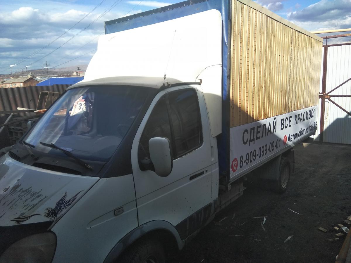

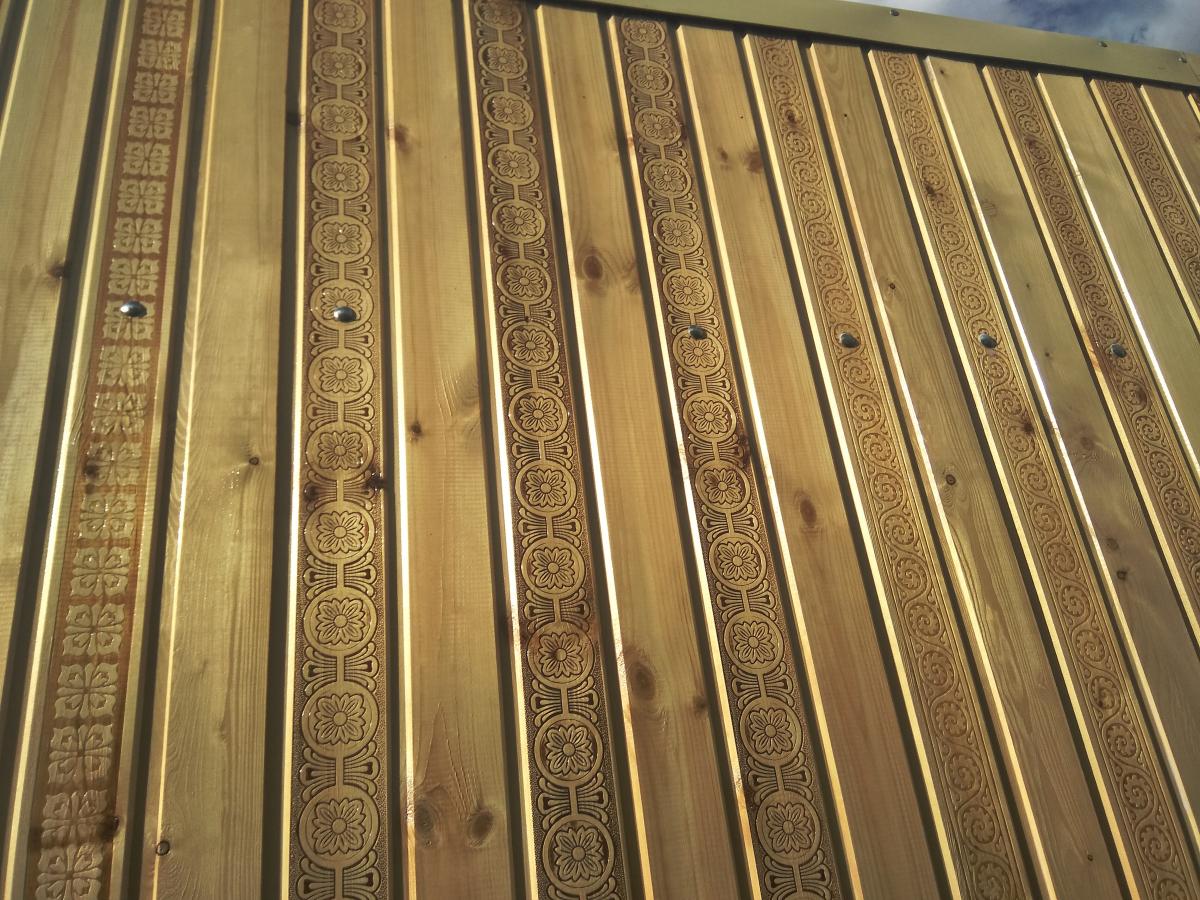

bulterma 0 Опубликовано 26 апреля, 2019 смотрите как я свою старушку уделал Поделиться сообщением Ссылка на сообщение Поделиться на другие сайты

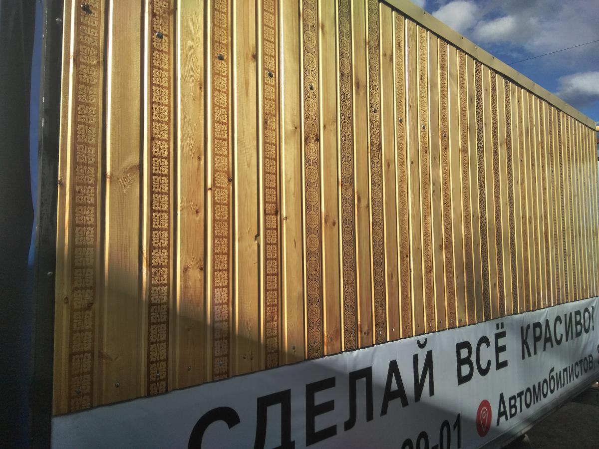

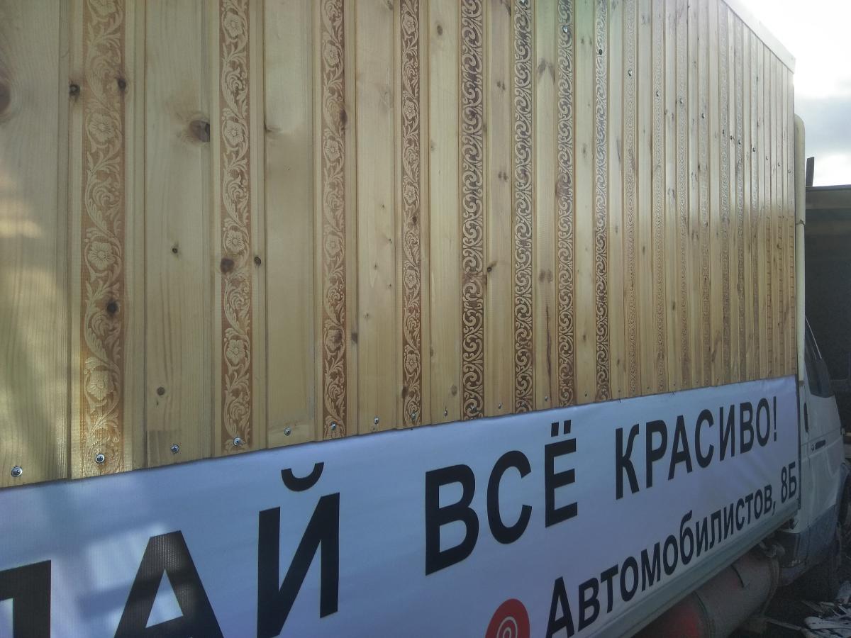

bulterma 0 Опубликовано 26 апреля, 2019 обшил тисненой вагонкой собственного изготовления для рекламы. покрыл акриловым лаком. до зимы отработает-хорошо . неделю другую откатал -полет нормальный. на фото внизу мои помощники. за кабину не пинайте. :( заработаю-покрашу. :) Поделиться сообщением Ссылка на сообщение Поделиться на другие сайты
i_ninja 252 Опубликовано 26 апреля, 2019 bulterma, а сколько весят эти доски? Поделиться сообщением Ссылка на сообщение Поделиться на другие сайты
bulterma 0 Опубликовано 27 апреля, 2019 bulterma, а сколько весят эти доски?8 пачек двухметровой вагонки- килограмм150 постоянно вожу. для своей рекламы придется идти на жертвы. Поделиться сообщением Ссылка на сообщение Поделиться на другие сайты

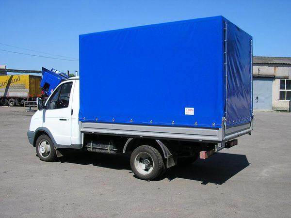

Штабелер 30 Опубликовано 5 мая, 2019 (изменено) Комрады, посоветуйте, какой тент на газон заказать?Сварил каркас. Переднюю стенку закрою фанерой финской. Вопрос: тент делать так, чтобы всю переднюю стенку закрывал и крепился только по низу.Или переднюю стенку не закрывать полностью и крепить тент по периметру П как на картинкеКакие плюсы и минусы разных вариантов крепления тентов? Так же вопрос по креплению в задней части: Крепить сбоку или заводить на заднюю стенку?Заднего клаппана не будет. Будет стоять ролставня.П.с. Нужна боковая загрузка. Изменено 5 мая, 2019 пользователем Штабелер Поделиться сообщением Ссылка на сообщение Поделиться на другие сайты
