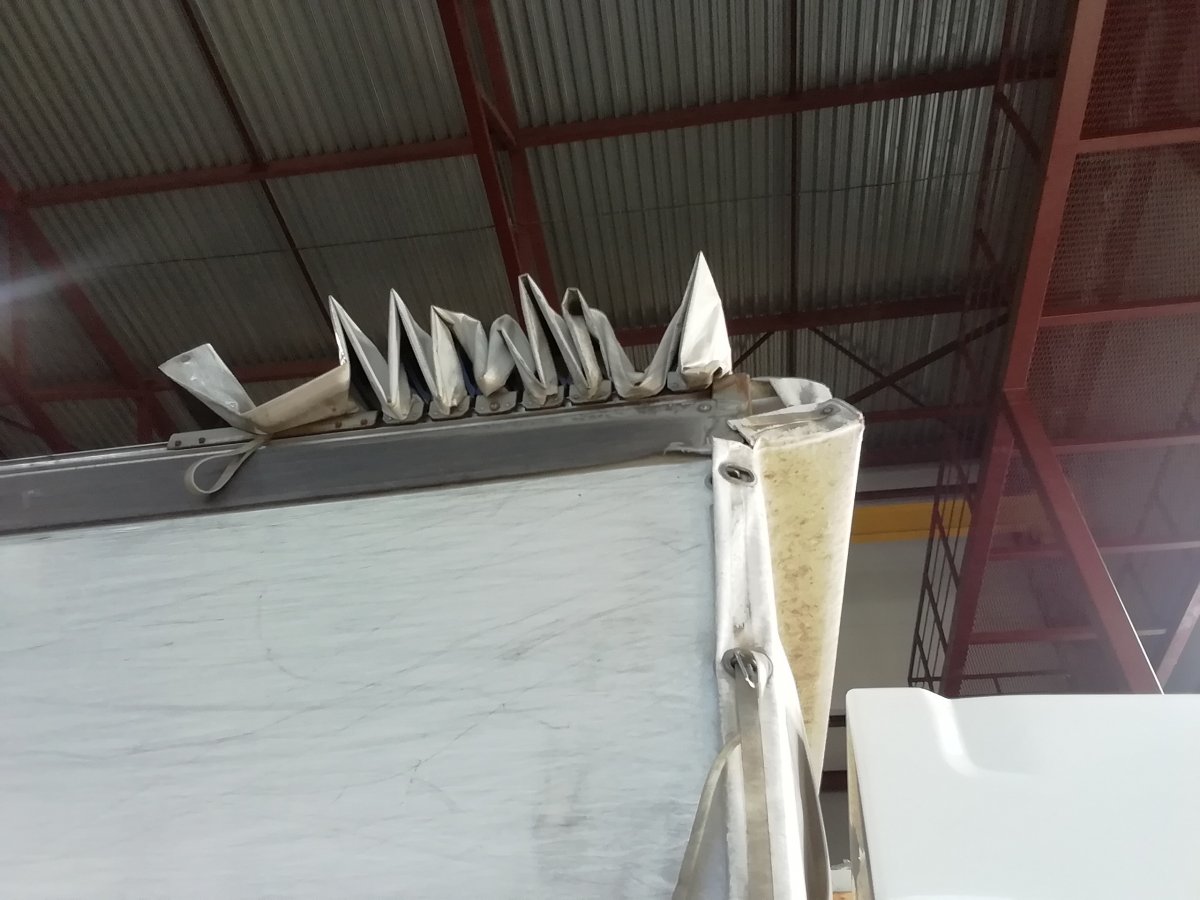

oleg33petrovich 383 Опубликовано 5 октября, 2020 Заметил, что при сдвижении крыши с одной стороны порвался тент, в самом углу, в углах немного протёрся насквозь. Посоветуйте что тут можно сделать? Поделиться сообщением Ссылка на сообщение Поделиться на другие сайты
