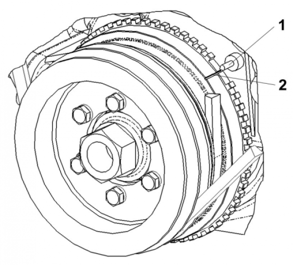

Valeri73 59 Опубликовано 2 сентября, 2016 Мужики, приветствую!13 стр. читать как то влом из-за одного вопросика..Метку на шкиве надо совмещать с меткой на блоке..а где, с какой стороны, в районе чего эта метка на блоке? Поделиться сообщением Ссылка на сообщение Поделиться на другие сайты
газель2005 2 803 Опубликовано 2 сентября, 2016 1 Поделиться сообщением Ссылка на сообщение Поделиться на другие сайты

GEORGIS 174 Опубликовано 1 февраля, 2019 парни, а подскажите на УМЗ 4216, в ВМТ на какой зуб, после прорехи, датчик коленвала подходит? Поделиться сообщением Ссылка на сообщение Поделиться на другие сайты
gruzovik 70 Опубликовано 1 февраля, 2019 (изменено) Норвегия занимает первое место в мире по количеству электромобилей на душу населения. И еще государство предоставляет несколько приятных бонусов для любителей экологичных авто: освобождение от уплаты налогов при покупке такого транспортного средства и бесплатные парковочные места на общественных стоянках. Всем привет у меня возник вот какой вопрос газельку приобрел себе для работы но в них не бум-бум! газелька газ-бензин при движений начинает дергаться не так часто но нужно что то с этим делать)подсказали что может клапана подзажаты но клапана (стука не слышно) и сама машинка толком не едет ни хрена как будто ее за одно место держать))подскажите господа профи!!как решить мои проблмки плиз![/quoteсвечи для начала гляньЗазоры Изменено 1 февраля, 2019 пользователем gruzovik Поделиться сообщением Ссылка на сообщение Поделиться на другие сайты
газель2005 2 803 Опубликовано 1 февраля, 2019 GEORGIS, а зачем тебе это ? Поделиться сообщением Ссылка на сообщение Поделиться на другие сайты
