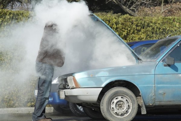

TAD 387 Опубликовано 27 ноября, 2014 а у нас в системе залит АНТИФРИЗ, который не может испарятся.... А что тогда парит под капотом, когда авто перегрелось? Поделиться сообщением Ссылка на сообщение Поделиться на другие сайты
Crady 8 671 Опубликовано 27 ноября, 2014 У меня залит тосол, ничего не истаряется, уровень стоит....а по твоей логике должен падать...открой пробку на хорошо прогретом моторе,и увидишь как из расширителя парит.не веришь глазам своим,подставь над ним кусок стекла,капли понаблюдаешь.если не испаряется,откуда там капли?просто в нормальном состоянии температура точки испарения и замерзания выше чем у чистой воды.чего в принципе и добивались добавляя этиленгликоль в воду. Поделиться сообщением Ссылка на сообщение Поделиться на другие сайты
БРОДЯГА74 5 800 Опубликовано 27 ноября, 2014 (изменено) Это понятно, но какая температура ДВС должна быть для испарения, в таком количестве как на фото ....Р.С всегда пытаюсь понимать ШТАТНУЮ работу ДВС.а мне пытаются показать разгильдяйство.. <_< Изменено 27 ноября, 2014 пользователем БРОДЯГА74 Поделиться сообщением Ссылка на сообщение Поделиться на другие сайты
Crady 8 671 Опубликовано 27 ноября, 2014 Это понятно, но какая температура ДВС должна быть для испарения, в таком количестве как на фото ....смотри этикетку на свою жижку.обычно у нормальных производителей указана точка кипения,и точка начала испарения в различных концентрациях.ну или примерно вычисли.скажем точка кипения 120 градусов,значит обильное парение,но не кипение будет градусах так при 100,100 с небольшим....если качество ОЖ не очень,то и ниже 100 может оказаться.температура кипения воды условно принято считать 100 градусов. Поделиться сообщением Ссылка на сообщение Поделиться на другие сайты
TAD 387 Опубликовано 27 ноября, 2014 БРОДЯГА74, Не.. я фото просто привел для примера.У тебя Закрытая система. В бачке стоит клапан, который сбрасывает исбыточное давление. Если система охлаждения исправна, то этот клапан может и не открываться совсем. Испарение идет все равно, но ОЧЕНЬ медленно. И не только вода испаряется, но и этиленглюколь тоже. Ведь пролитая Ож на горячие элементы ДВС совсем не водой чистой пахнет. Я думаю всем знаком этот запах. Поделиться сообщением Ссылка на сообщение Поделиться на другие сайты
