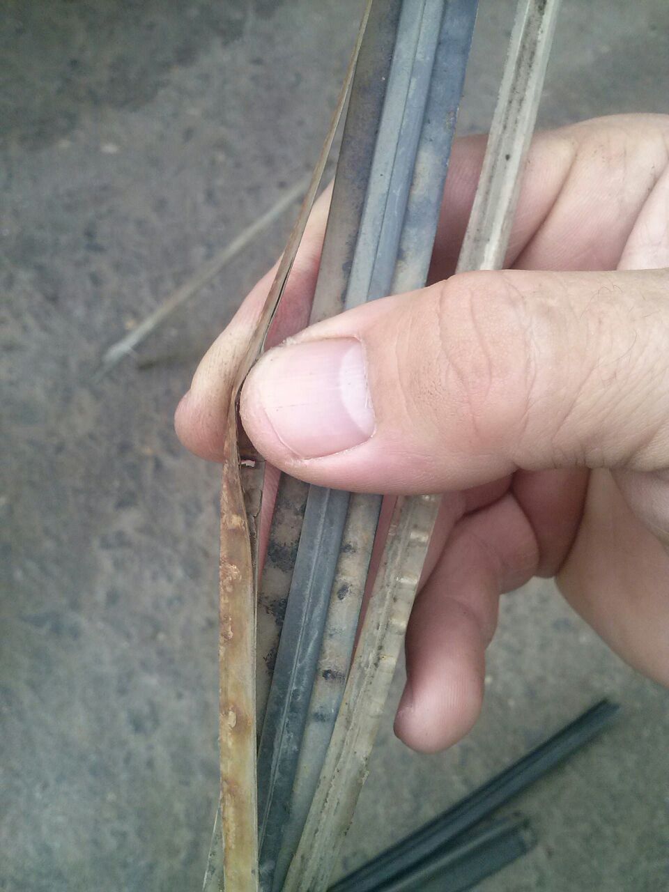

Alex030569 6 707 Опубликовано 19 декабря, 2019 47 минут назад, Toyota007 сказал: В кусок льда превращаются все дворники,но без каркасные по центру все таки меньше.А так нужно наклеивать подогрев в зоне дворников,хорошо кстати помогает Так это только утром помогает.А по трассе толку нет от этого подогрева. 48 минут назад, Toyota007 сказал: твоими пробегами год,это вообще супер.Я каждый год на пузатерке меняю даже дорогие.Больше года вообще ни одни не ходят. Где то ЗА РУЛЕМ писали,что гарантия на дворники(дорогие) 2 недели. Хорошо помогает подогрев внутри дворников.Но его не хватает да же на сезон.Вот мой пост из соответствующей темы- Сегодня решил заменить резинку на щетках,ну и продиагностировать сами нагревательные элементы.Как у людей по несколько лет они ходят,я не знаю.Пол года,как поставил и их уже нет.Одна ржавчина там осталась.Ладно хоть купил два комплекта этого подогрева,теперь второй перед зимой еще поставлю,на зиму хватит. 1 Поделиться сообщением Ссылка на сообщение Поделиться на другие сайты

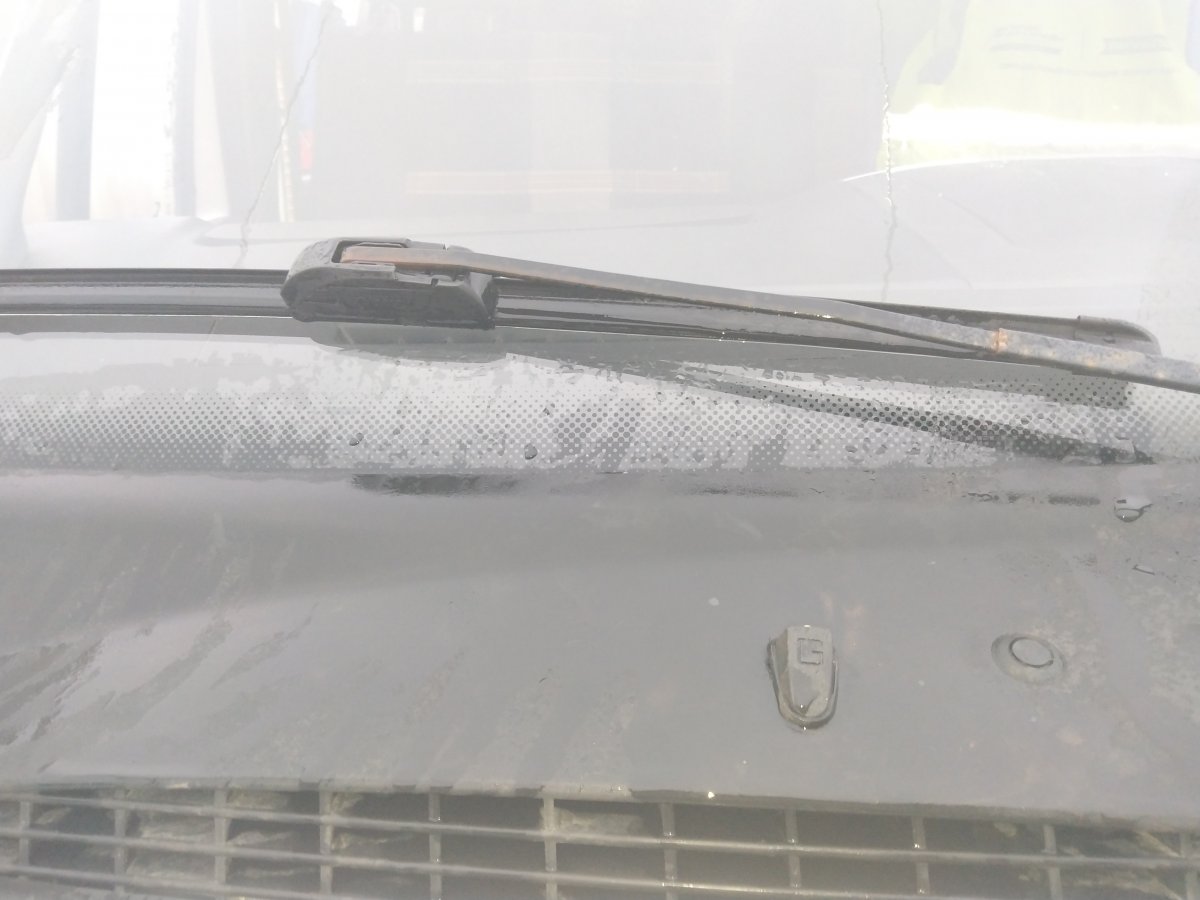

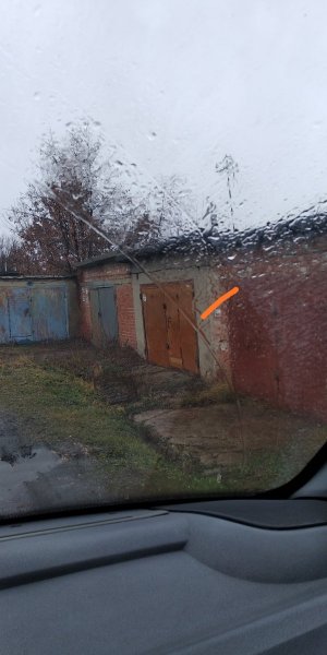

Игорь 73 189 Опубликовано 20 декабря, 2019 (изменено) В 18.12.2019 в 16:31, vlad75 сказал: УАЗовские- 39 см. Родная- 60. Неужели все так просто встает? Встаёт элементарно и работают лучше штатных - граница сверху только на 5см ниже,чем штатные. Думаю вот удлинить поводок на 5см. Посмотрю дальше,может и оставлю как есть.Если присмотреться заметна разница. Изменено 20 декабря, 2019 пользователем Игорь 73 Поделиться сообщением Ссылка на сообщение Поделиться на другие сайты
вилли 925 Опубликовано 20 декабря, 2019 19 минут назад, Игорь 73 сказал: Встаёт элементарно и работают лучше штатных - граница сверху только на 5см ниже,чем штатные. Думаю вот удлинить поводок на 5см. Посмотрю дальше,может и оставлю как есть.Если присмотреться заметна разница. А дворники побольше поставить? Поделиться сообщением Ссылка на сообщение Поделиться на другие сайты
Игорь 73 189 Опубликовано 20 декабря, 2019 @вилли на 65 стоят на этом фото. Поделиться сообщением Ссылка на сообщение Поделиться на другие сайты

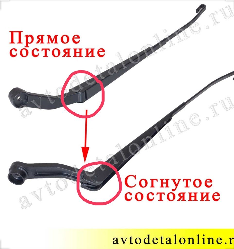

Alex030569 6 707 Опубликовано 21 декабря, 2019 1 час назад, LexBor сказал: Год ездил, потом машину продал. Проблем вообще ни каких. С трапецией от бизнеса всё работало идеально. Люфты напрочь отсутствовали. Ладно,проехали.Так и не понял ты о каком люфте речь.Трапеция тут не при чем. Вот проблемный узел паводков на Газель.Через пару-тройку лет там появляется люфт и сам дворник прижимается уже криво к стеклу.Ну и как результат-да же новые,дорогие дворники не справляются со своей работой. Поделиться сообщением Ссылка на сообщение Поделиться на другие сайты
LexBor 13 Опубликовано 21 декабря, 2019 2 часа назад, Alex030569 сказал: Ладно,проехали.Так и не понял ты о каком люфте речь.Трапеция тут не при чем. Вот проблемный узел паводков на Газель.Через пару-тройку лет там появляется люфт и сам дворник прижимается уже криво к стеклу.Ну и как результат-да же новые,дорогие дворники не справляются со своей работой. Имелось ввиду что в самих поводках люфты отсутствовали. Поделиться сообщением Ссылка на сообщение Поделиться на другие сайты

Игорь85 734 Опубликовано 21 декабря, 2019 Газовский поводок нормально не прижимает щётку к стеклу. От этого и все беды. Поставьте от калины и все проблемы закончаться Поделиться сообщением Ссылка на сообщение Поделиться на другие сайты

rusgg 4 002 Опубликовано 23 декабря, 2019 Поставил тоже с калины,хвостик надо гнуть,чтобы дворник горизонтально лежал, иначе он не очень прямо лежит. А так конструкция хорошая,думаю шарнир будет дольше жить и размах уменьшатся не будет как раньше через месяц. 1 Поделиться сообщением Ссылка на сообщение Поделиться на другие сайты
